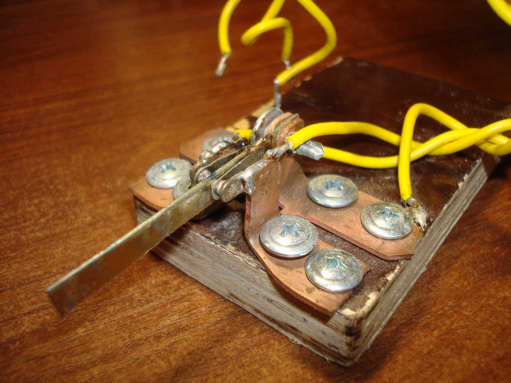

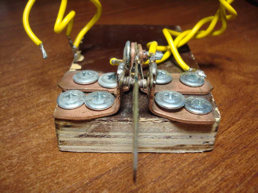

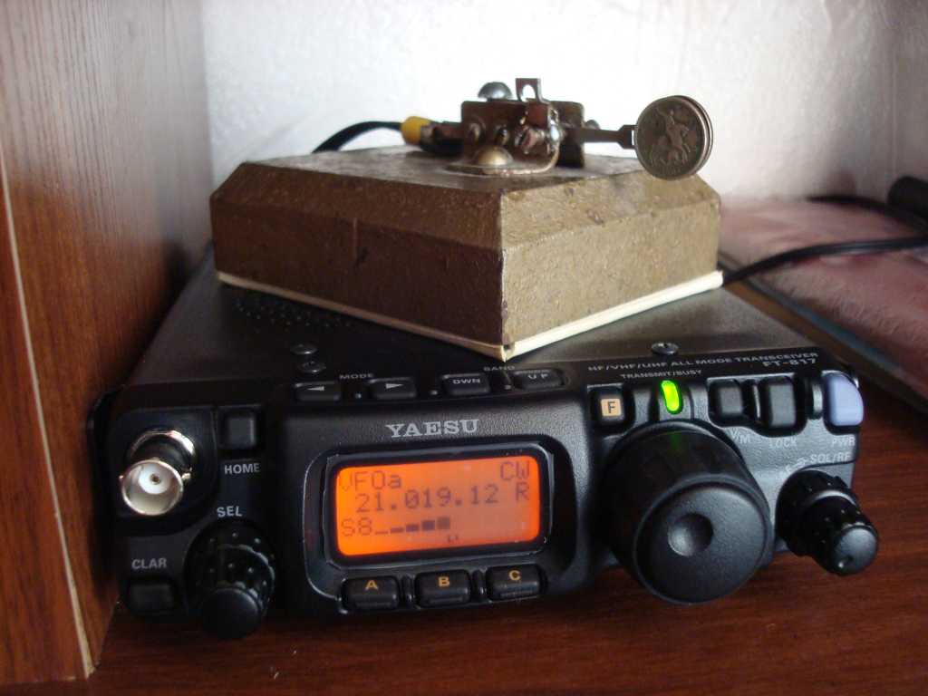

Эту конструкцию использую с 2000 года. Основание, отец на заводе выточил. Контакты из какой-то релюхи. Недавно сломался "рычажок", был заменян на пилку для ногтей.
Был в командировке. Манипулятор забыл. Пришлось собирать из того, что было. Даже пришлось проволоку срезать, на которой "местные" белье сушили.
Контакты были в наличии. "Рычажок" из консервной банки. Работал с Р 76-М2.
Re: ключики на которых мы работаем... или, о очередной самоделке 29 Янв 2012 12:00 #9364

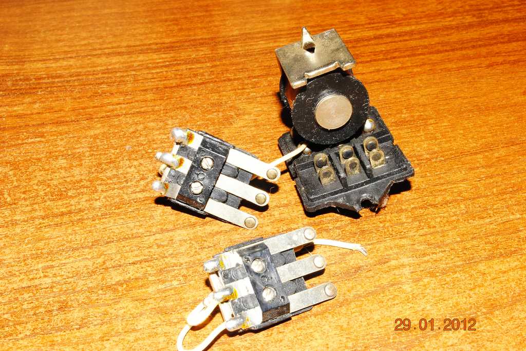

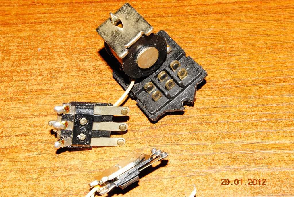

Эти контакты от вибропреобразователя.Довольно удобные.
Лежат и ждут своего часа.

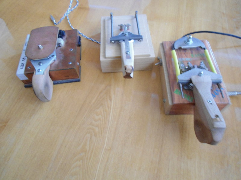

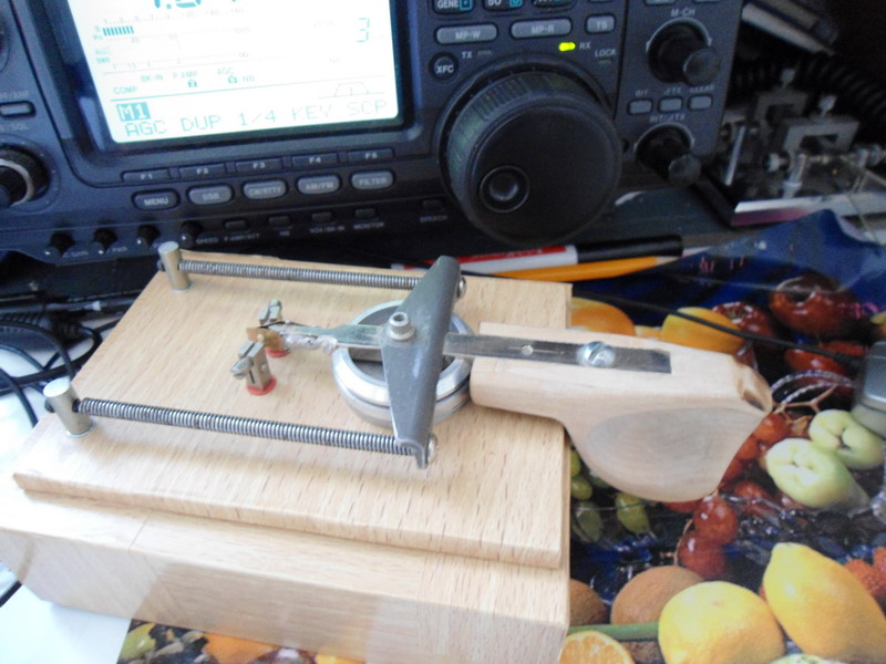

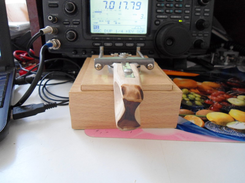

Сегодня у нас была конференция.
И был там один умелец.Манипуляторы принес показать,какие он творит.
Ааабалдеть весчи.
Их,манипуляторы,надо видеть живьем и в руках держать.
Фото непередает этого.
На фото,где три манипулятора,средний у меня!
Re: ключики на которых мы работаем... или, о очередной самоделке 12 Фев 2012 06:54 #9774
Манипуляторы просто звери! Особенно, который крупным планом. Внутрь микротрансиверок точно бы вошёл.
Re: ключики на которых мы работаем... или, о очередной самоделке 12 Фев 2012 10:08 #9776
Необычные манипуляторы, эдакие "бульдожики" :) Жаль на фото не очень видно их устройство, принцип работы.
Re: ключики на которых мы работаем... или, о очередной самоделке 12 Фев 2012 10:31 #9777

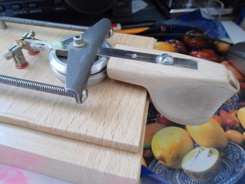

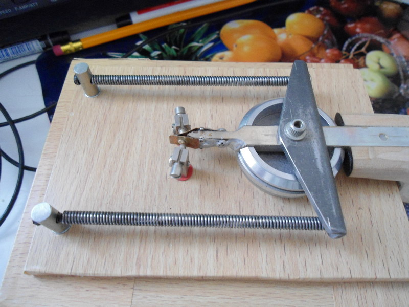

По просьбе трудящихся!
Есть с чем сравнить!Мордочка 746!А механика добезобразия проста.
Самое главное в клювике - ЛИПА!

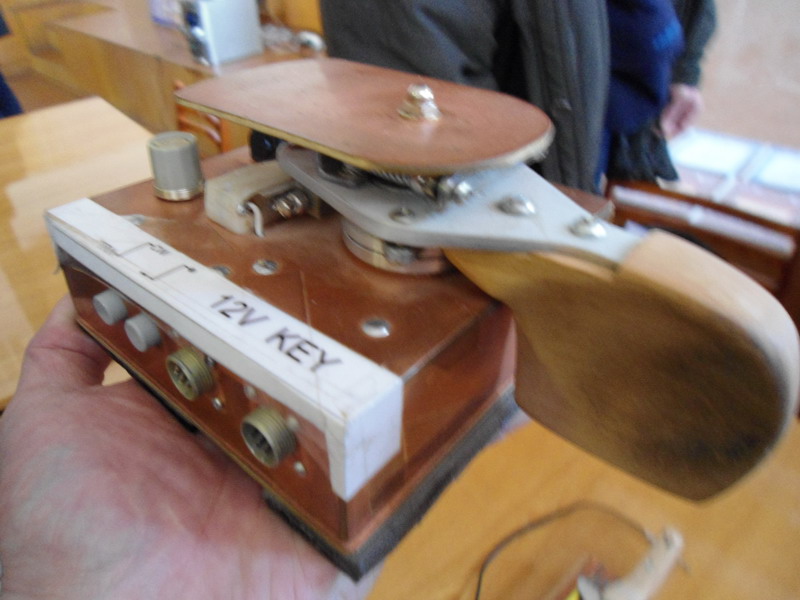

Re: ключики на которых мы работаем... или, о очередной самоделке 12 Фев 2012 10:42 #9778
Во внутрь войдет трансивер!А плавность какая!
Вааааще не шумит!Ааабалдеть!
Re: ключики на которых мы работаем... или, о очередной самоделке 12 Фев 2012 13:34 #9780
Браво! Олег большое спасибо за фотки! Действительно все просто :) А в качестве подшипника используется случайно не деталь от жесткого диска? Недавно разломал, очень похоже. Как раз думал о подобном его применении. А люди вовсю уже делают :cheer:
Re: ключики на которых мы работаем... или, о очередной самоделке 12 Фев 2012 17:53 #9782
Это от 3,5 флопика!
От жесткого незнаю,наверно тоже можно приспособить!Если подумать!
Ход-плавный!Отскока нет!
