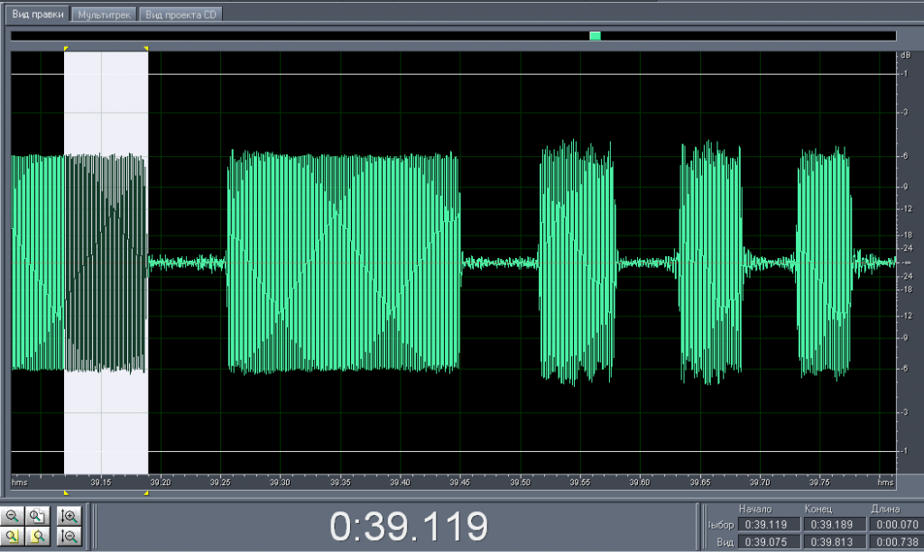

обычный электронный ключ с сильно укороченными точками.
Николай, спасибо. Действительно, точки коротковаты в конце серии...
первая идёт 1:3 - обычный эл. ключ соотношение и выдерживает постоянным,
но вся неповторимая прелесть в механике - это работа пружины.
Точки укорачиваются в виброплекс-серии, но вот по какому закону?
ru1oz пишет:
отключить электронную передачу тире, а оставить только точки.
ох, тяжко на таком - я пробовал, потому и пытаемся электронно
72! de ua1asb, Leo.

Понятно Леонид.Может основное отличие настоящего виброплекса в том то, что тире передаются вручную и не всегда выдерживается их точная длительность, а точки действительно идут по какому-то затухающему принципу. В свое время когда радисты на судах работали в основном cw, очень часто на вызывной частоте 500 кгц можно было слушать как работали на вибриках радисты иностранных пароходов. У наших то в основном

ru1oz пишет:
ага.. вот. Тире - их тоже хотелось бы сформировать электронно - но вот как?
что б звучал не "автомат" а рука механика? Программу пишет Геннадий UA1ARN -
какой алгоритм заложить в формировании тире - random? или тоже "пружину" попробовать?
В ключе уже присутствует кнопка "автомат"/"эмулятор виброплекса"
В планах введение кнопок "Запись сообщения"/"Воспроизведение сообщения"/режим "BEACON"
Возможно введение кнопки "соотношение dash/dith" и др.. но нужно ли?

К сожалению на мой взгляд добиться эмуляции работы виброплекса электронным
способом не возможно или крайне затруднительно. Это ведь как на простом вертикальном
ключе существует определенный индивидуальный почерк. Соотношением точек и тире по
моему тоже не решить, хотя если увеличить длительность тире, но оставить стандарт точки, то чуть-чуть должно быть похоже. В любом случае, если Вам удастся сделать,

В перерывах между original qrp test несколько раз прослушал первую запись и
версии 2.7 с удлинением тире. Последняя, на мой так сказать слух, более приближена
к работе на bug-key :)Включение режима ручной передачи тире это будет полезно.

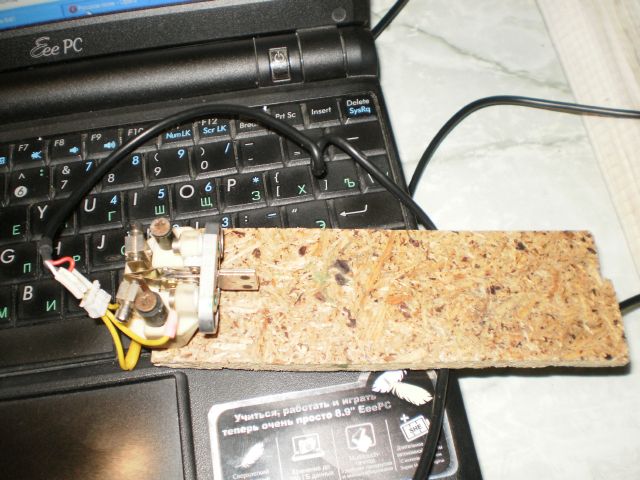

Сказать, что сделал ключик, рука не поднимается - просто припаял три проводка и прикрутил двумя шурупами к случайной дощечке - авральная конструкция, и она сработала!
Re: ключики на которых мы работаем... или, о очередной самоделке 17 Июл 2012 04:48 #11514
При первом же "ссуве" в рюкзаке эта "авральная" конструкция станет металлоломом. Фарфор останется, контакты отличные тоже, а "язычок" на двух сопливых пружинках перекосопупит и будешь ты манипулировать отверткой, как PR в прошедшем "Поле" :evil:
Лучше сразу оторви этот "язык" и выкинь его в помойку. Скоба из кусочка уголка и подхожящая пилка для ногтей или кусок толстого двустороннего стеклотекстолита решат проблему куда надежней. И будет этот "авральный" ключ годами кататься с тобой в рюкзаке в перемешку со всякими железяками и останется всегда готовым к работе. Хотя как в родном исполнении, так и с прочным веслом эта констркуция постоянно "двоит" из-за отсутствия демпфера(или его нестабильности из за резинок или поролона) и удачной никак быть не может. Два ключика от Р-143 наше все ;). Делается за час с перекурами, даже сапогом с размаху не раздавишь и работает безупречно и стабильно. Только от "прокладки" зависит между ключом и наушниками(как у меня временами), сам никогда не сбоит ;).

Андрей, все верно! Но ключик нужен был срочно, не для себя и не для жестких походных условий.
Но в любом случае, для всех девайсов в рюкзаке у меня картонные коробочки.
А Женя просто молодец в Поле оказался - не сдался и продолжил работу. Все ведь может случиться - и ключики сломаются и наушники порвутся, ручки или часы откажут - все может случиться. Я с собой даже микротрансиверок DC20B захватил - если что пустил бы его в бой.

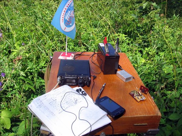

Всегда с собой возил резервный ключ, но не на этот раз :blush: Выложил его не так давно из своего походного чемоданчика. Хотел немного заняться им да руки не дошли. Время ему просто пришло. Все имущество мое хранится в мольберте, он же является и походным столом.
Очень рекомендую всем такой столик, если по случаю где попадется.Ножки подстраиваются под любой рельеф местности, очень прочен. Внутри его немного доработал, оклеил места парковки аппаратуры уплотнителем. Там много отсеков и все хранится надежно. Единственное гелик на 7 а/ч не влез. :blush: Остальное все размещается вполне, вплоть до антенны(диполек с перемычками на 20/30/40м) и кабеля,(817-й, НВ-1,тюнер Т-1, акб 6 а/ч, наушники, 2 ключа, кабель, , различные соед.кабели и переходники и куча всякой мелочевки :cheer:
