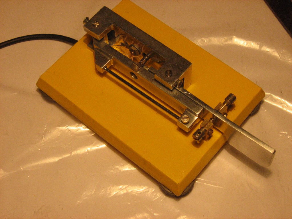

Уважаемые авторитетные дядьки!Требуется опыт со стороны...
Давеча справил себе,по случаю,вот такой ключик.
Не выставочный экземпляр,канешна,но тилибонить на нем-одно удовольствие.
Но,проблема в том,что после 30-40 мин. работы,ухудшается контакт между
веслом и винтами.Уже и винты поставил с кадмиевым покрытием...фигушки!
Весло сделано из дюралия,видимо ,это и есть причина ухудшения контакта.
Может у кого есть готовое решение???Чего туда приклепать
А то в голову,ничё не лезет.
Хочется и вид культур-мультурный и контакт надежный.

UT5LP пишет:
Красивая рукотворная работа Сергей, ничего не скажешь.
Однозначно дюраль виноват, у самого такое весло уже лет 25 стоит,
даже раковины образовались. Ломать и менять жалко,(память, дорог очень) а при потере контакта я вверх-вниз потру на точках и тире и снова недели на три хватает :) Кстати
применение зачистки абразивной шкуркой только ухудшают еще больше контакт.
Весло на мой выпуклый взгляд, лучше из другого материала сделать. Вообщем решение
не такое уж и сложное.На своем ключе уж и не работаю сейчас часто, стоит как реликвия,
другие в эксплуатации.
73!
Николай
Re: ключики на которых мы работаем... или, о очередной самоделке 17 Июл 2012 23:05 #11528
Да ну-у,вручную это только натиралось,конечно-же на станке...
Это мне досталось на шару :)К этому комплекту есть кусок мрамора...
В одном ключе,я видел следующее:в весле,против винтов отверстие,раззенкованое
с обоих сторон и в нем заклепка,но она из латуни :S
Как-то не понятно,вроде разнородные металлы...Но работает уже давно.
Сделать ее из стали - поржавеет,медь-латунь,тоже отпадают...вот ведь
какая фигня получается!

Аха! Мне тож така идея в голову приходила в отношении отверстия в весле, только
вставить туда металлический винт двухсторонний и должно быть нормально вроде.
А так как сам так не делал, такой совет давать не стал, хотя и мысли схожие.
Главное чтобы в последствии контакт между дюралем и этим винтом или заклепкой
со временем не потерялся. Удачи Сергей!

ru1oz пишет:
Главное чтобы в последствии контакт между дюралем и этим винтом или заклепкой со временем не потерялся.
ОТВЕТ НАЙДЕН!!!Может,кому еще пригодится...
Наилучшей совместимостью с дюралем обладает титан!
Теперь бы еще титановую проволоку или заклепку найти B)

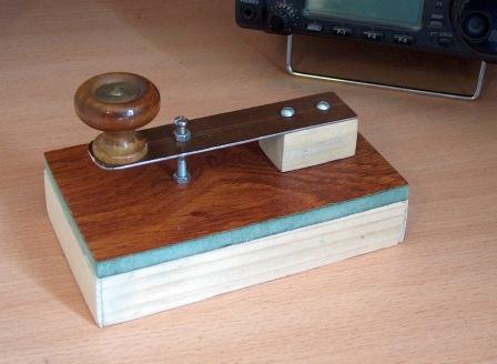

Свинтил ключ для игры "The light beacon" из всякого хлама. Подставка сделана специально такой , что бы разместить в ней батарейку.

UT5NM пишет:
Так вот, контакт пропадал не между контактами точка-тире и веслом, а между веслом и игольчатыми "подшипниками" основания(массой).
У меня,там,не конусные винты,а шарики.
Ну это я сразу исключил.На весле приклепан лепесточек,проводулька МГТФ
(на фото ее видно),а больше вроде и не чему...
UT5NM пишет:
Но самое радикальное средство - это "язычок" от реле РП, из которых многие делают сам манипулятор. Он выламывается нафиг, разламывается вдоль и потом подгибают две половинки
А вот это идея,нада подумать,хотя и титан уже нашел :whistle:

Сереж, лепесток приклепанный хорошо видно на скобе, с которой через шарики весло соединяется. А на самом весле я не разглядел. Но по любому, такая модернизация полностью гарантирует контакт весла и с винтами(причем через "родные", платино-иридиевые контакторы) и напрямую с оплеткой кабеля через пайку МГТФ. Лучше придумать наверное нельзя, ведь даже титан для контакторов на винтах все равно "чужеродный" :P . Сами способы крепления контактов язычка реле к веслу и проводочка от них вдоль весла - от желания и фантазии. Можно даже прихватить точечной сваркой, а под МГТФ канавку внизу весла отфрезеровать и заделать так, что ее и видно не будет. Но это уже от прямоты рук и возможностей ;).
