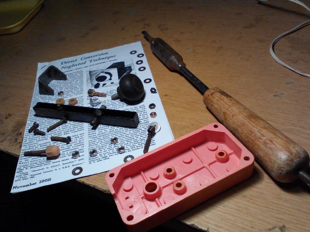

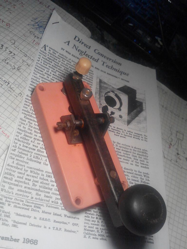

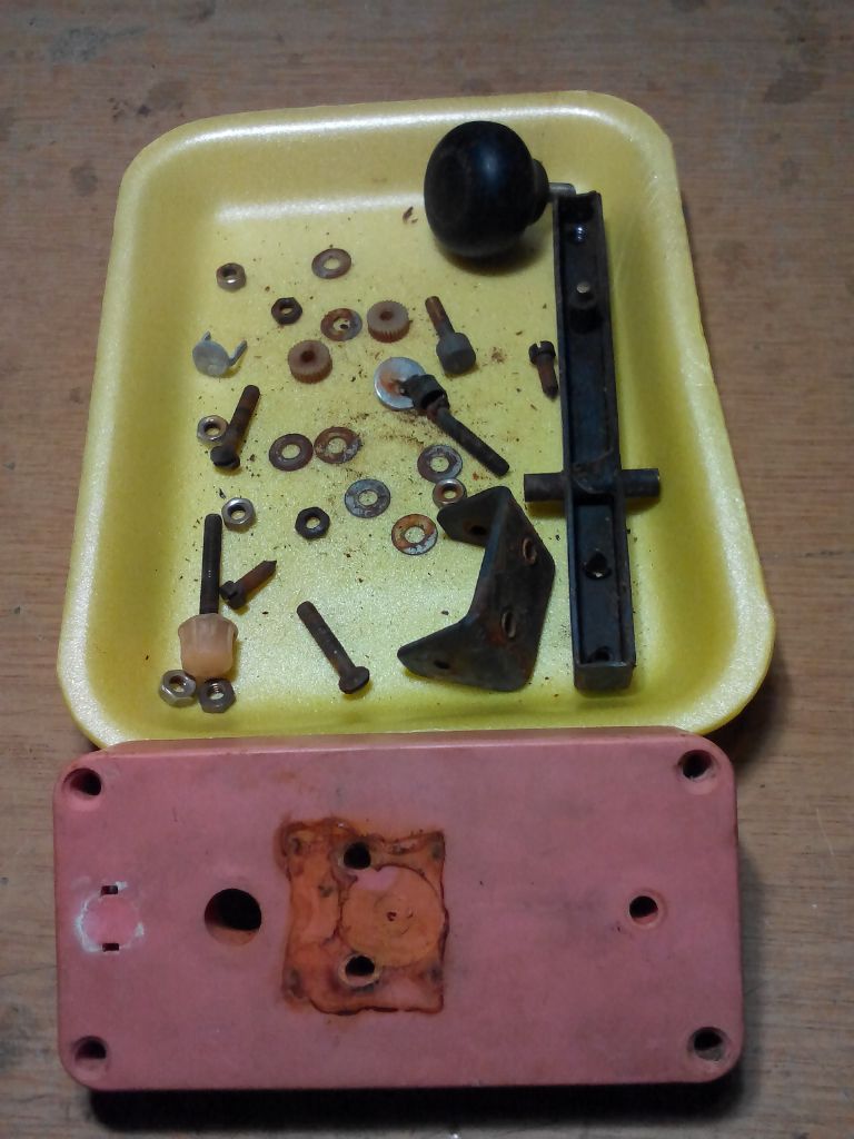

Еще в тему ключей... Решил совершить ритуал - помыть и почистить один из имеющихся досаафовских ключей. Мне особенно нравится его ручка, но работает он хуже всех.
Хотел обойтись вообще без модификаций, полностью сохранив его аутентичность, но после помывки и сборки его звучание осталось на таком же не удовлетворительном уровне. Заменил пластмассовые гайки, и самое главное - алюминиевую пяточку (противоположный контакт) на стальную - очень уж она давала ватный отскок. Вроде ключик зазвучал, в пятницу поцокаю на нем.
Так же в планах изготовить "пилу" и попробовать побряцать
Все же после реставрации осталась некая неудовлетворенность, наверно опять его разберу и детали в гальванический цех на хим.окс отдам - заблестит он у меня не только в звуке

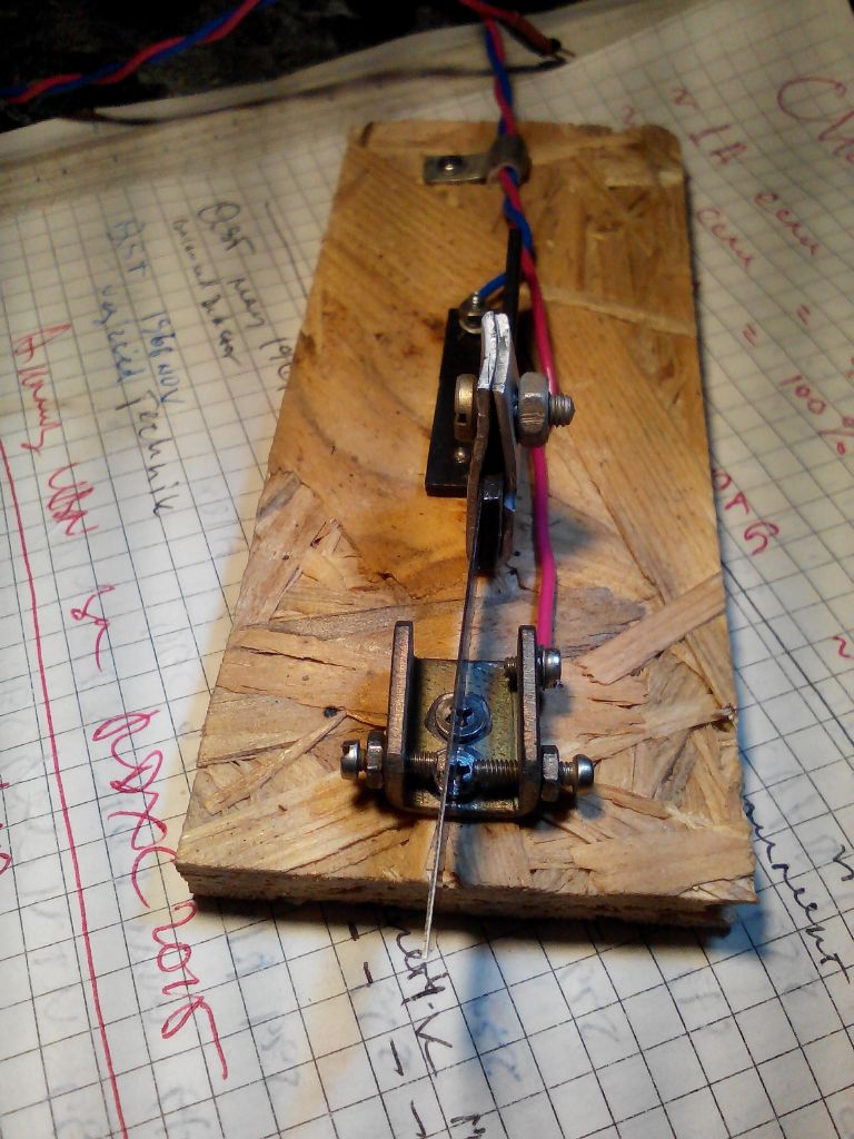

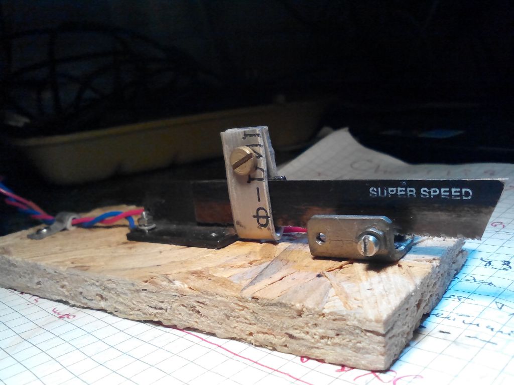

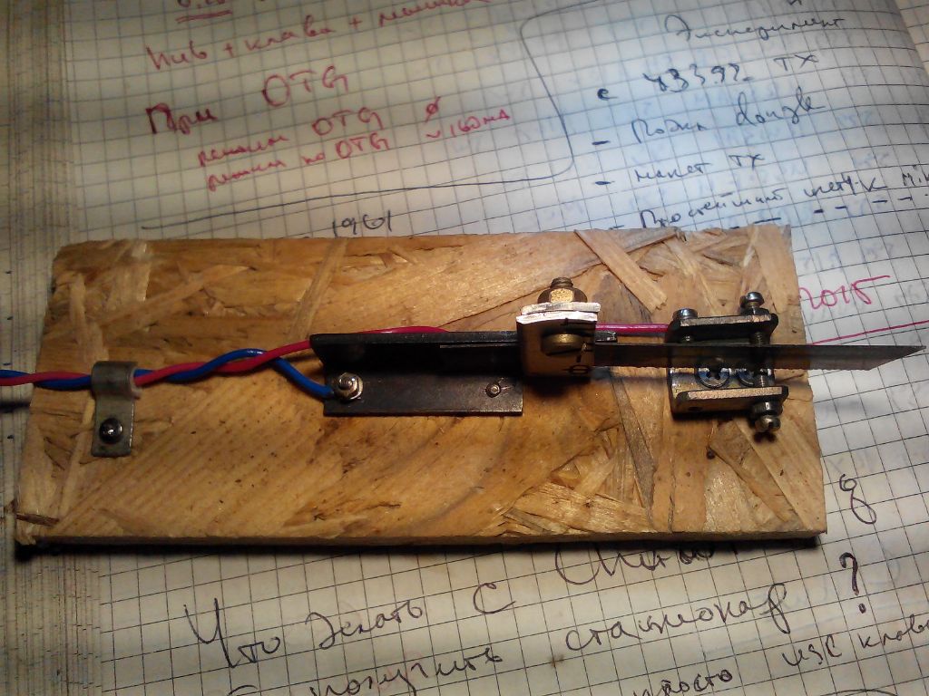

Продолжаю мекеникал экспириенс, так сказать - сваял "пилу" из кусков разных металлов, ну и попробовал бряцать на ней, прикрутив звуковую пищалку для начала. Но вечером не утерпел и вышел в эфир в надежде, что скиммерам удастся прочитать сику, сику и позывной, и они таки прочитали. Но кроме машин сигнал прочитал также и DK7MC. Фриц любезно снизил скорость и позвал меня медленно, но долго я "пилить" не смог и подробно ему отвечал уже на обычном электронном ключе.
В любом случае, вижу что надо не спешить и читать литературу. Подборка материалов Валерия Пахомова UA3AO есть здесь:
www.rkk-museum.ru/collections/ua3ao_books.shtml
Такая вот бряцалка получилась. Модель называется "Super Speed", так на ней написано, во всяком случае.

ключики на которых мы работаем... или, о очередной самоделке 23 Авг 2015 22:06 #25928
  • rm4hq
  • rm4hq аватар
  • Репутация: 33
Не совсем понял принцип работы ключа, поясните PSE.
Владислав
ключики на которых мы работаем... или, о очередной самоделке 23 Авг 2015 22:47 #25929
rm4hq пишет:
www.rkk-museum.ru/collections/pakhomov/images/150421.pdf с.23 все подробно описано
www.rkk-museum.ru/collections/pakhomov/images/UA3AO_2013.pdf с.12 немного истории о пиле
Ощущения совершенно отличные отчего бы то ни было ранее пробованного. О таком ключе я раньше только слышал, и вот буквально недавно попробовал в первый раз - очень не просто. В книге Валерия Алексеевича хорошо описана техника. Ну и на ютубе есть ролики интересные.
Попробую на ней побряцать в BUG NET пятница 1700 GMT, а пока надо еще потренироваться

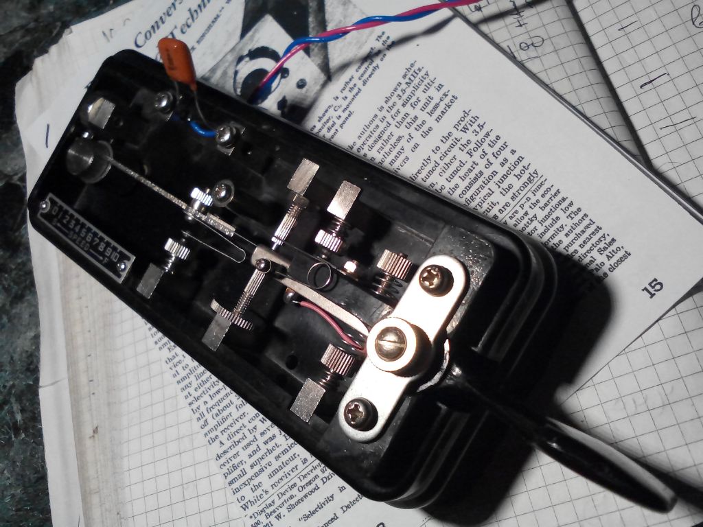

Не выдержав томления моего о телеграфных манипуляторах, Макс RD7K делится последним виброплексом, и не с кем нибудь, а с автором сего поста, сиречь мною.
Скоростной, опять же, автоматический мобиль, под управлением Александра RX7KAA, также не выдержавшего моих страданий, доставил ключик из Керчи в массив Степной. Спасибо, друзья!
Чего еще пожелать телеграфисту? Может не много, но хоть сколько-то мастерства, или хотя бы каких-то умений?
И вот тут я попал в просак, полуношные бдения над трудами Валерия Алексеевича UA3AO, принесли лишь рваные обрывки тире, а, главное, точек. Радужные мечты парить по волнам эфира ловко нажимая эбонитовую ручку инструмента оказались не совместимы с реальностью.
Продолжаю оставаться в шлюзе меж шеком и эфиром, завис в неопределенности - что делать, алсо - кто виноват? Ноубадиноуз
Так что кроме фото похвастаться пока нечем, но и то хлеб...
Может у кого еще есть фото виброплекса?
