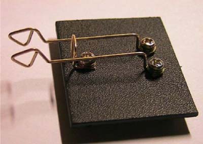

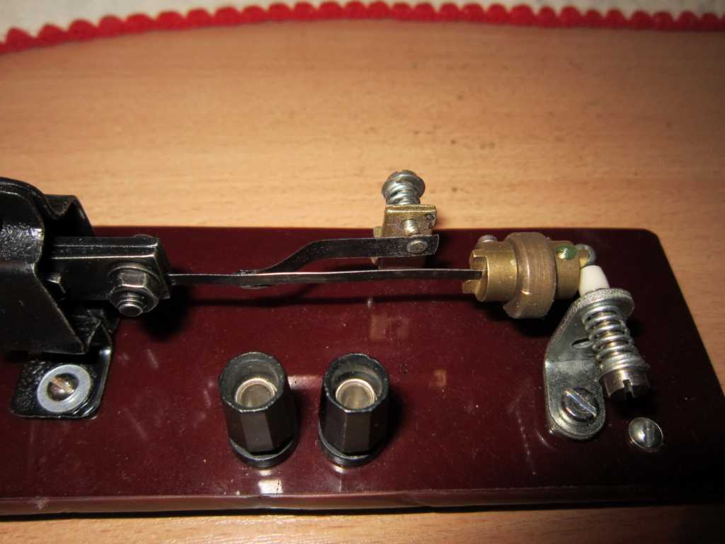

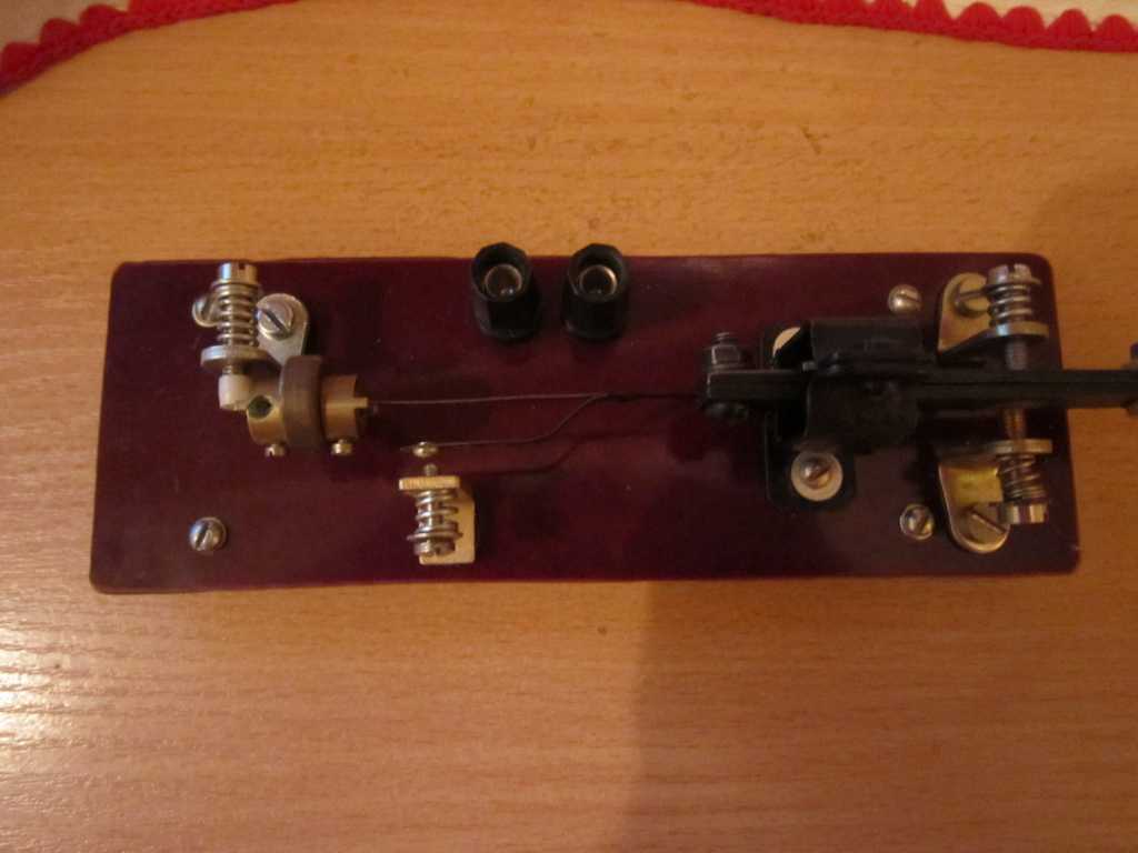

Приветствую!
Несколько фотографий и статья по которой собирал. Этот ключ не является законченной конструкцией, с самого начала называл его макетом. Не уверен, что все сделано правильно. Может найдутся специалисты по BUG-ам, хочется обсудить некоторые моменты прежде чем двигаться дальше.

ключики на которых мы работаем... или, о очередной самоделке 02 Ноя 2015 09:08 #26940
  • Сообщений: 2178
Cпасибо за фото, очень аккуратный ключик получился.

Не совсем видно - каким образом соединяли пружину грузика с пружиной контакта?

rk3fw пишет:
Приветствую!
Пружинки соеденены пайкой. Использовал флюс ЛТИ.
Для пружинки с грузиком применил пружинку от какого-то часового механизма, пружина с контактом - от реле.

ключики на которых мы работаем... или, о очередной самоделке 29 Янв 2016 11:18 #28619
Женя, очень здорово! И ключ и карточка, и задумка. Марку часов можно узнать на досточке?
Надо будет и себе такой ключик попробовать - очень минималистично и природно
