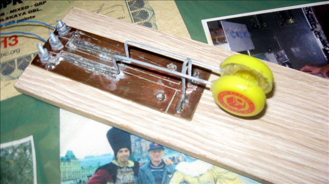

Для изготовления ключа потребовалось:
1. Гвозди на 100мм 4шт.
2. Алюминиевая проволока(снята с забора) :)
3. Кусок доски (что попалось под руку)
4. Шнур для подключения( отрезал от запасных китайских нушников-затычек :) )
Инструмент: молоток и руки :cheer:

1) Кусочек ламината в качестве основы - мне нравится такая идея!
В принципе фольгированая плата не сильно нужна, можно все фиксировать винтами?

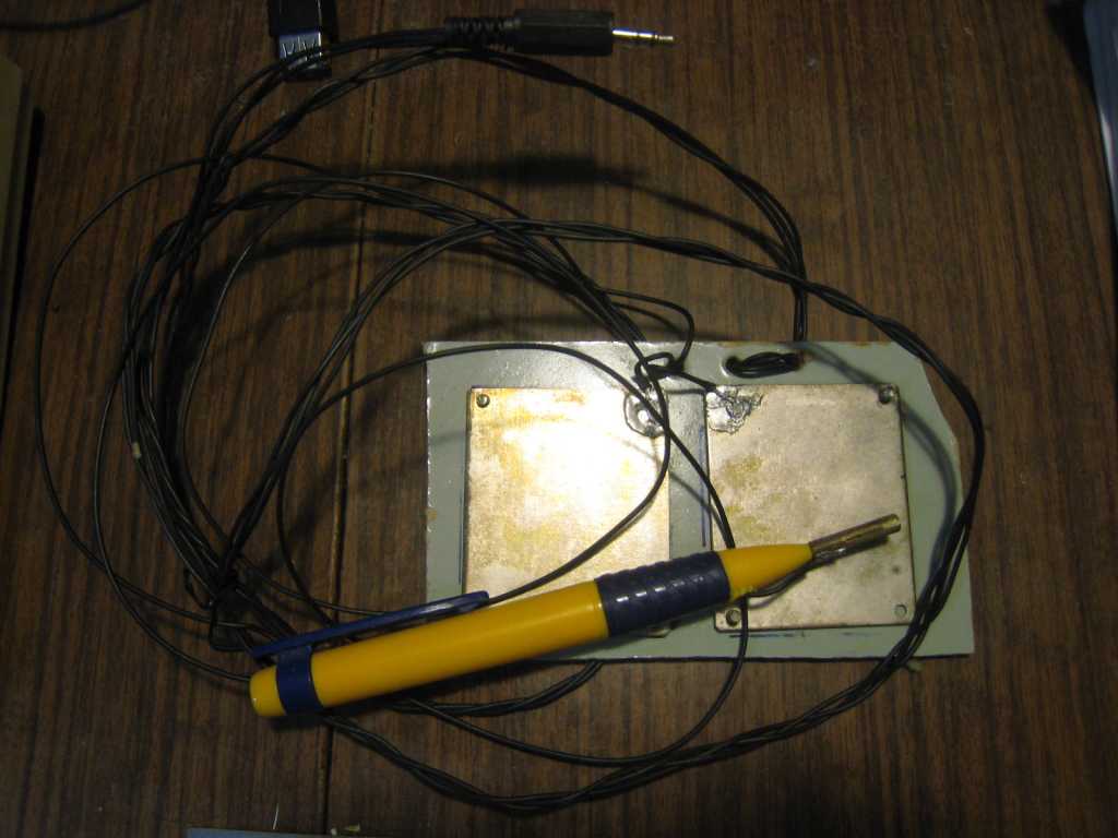

2) У меня пока такой манипулятор. подойдет для альбома "самые необычные ключи".

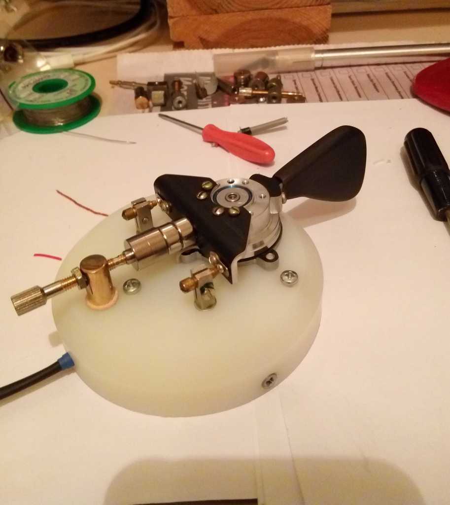

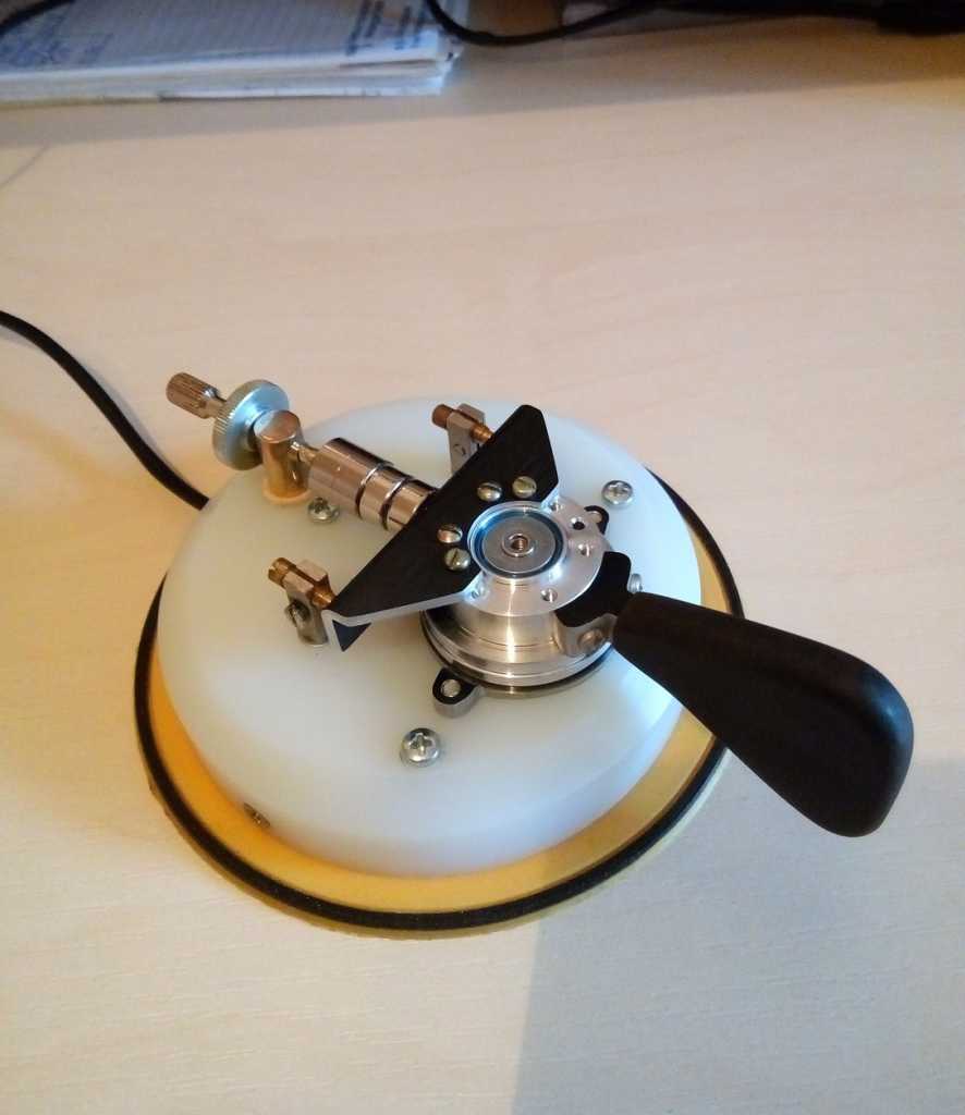

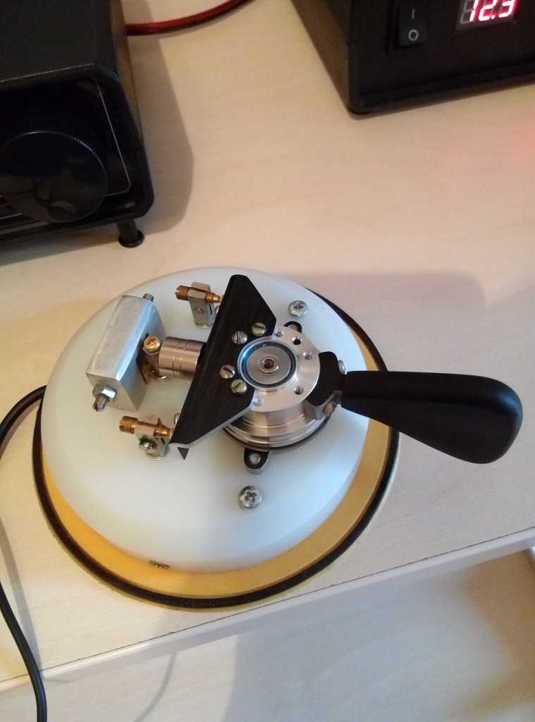

По просьбе Евгения RX3PR выкладываю фото недавно собранного манипулятора.
Изначально была магнитная фиксация среднего положения, но потом переделал на магнитно - механическую по аналогии с конструкцией RV3AE

  • Сообщений: 2124
Алексей, большущее спасибо! Замечательная работа!+++

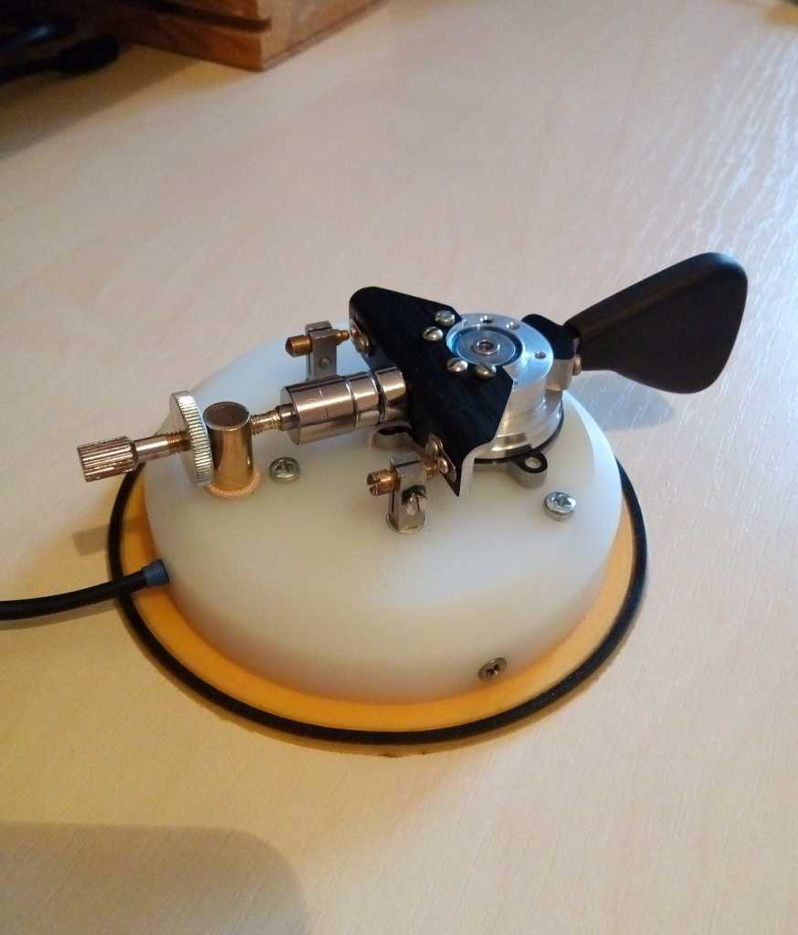

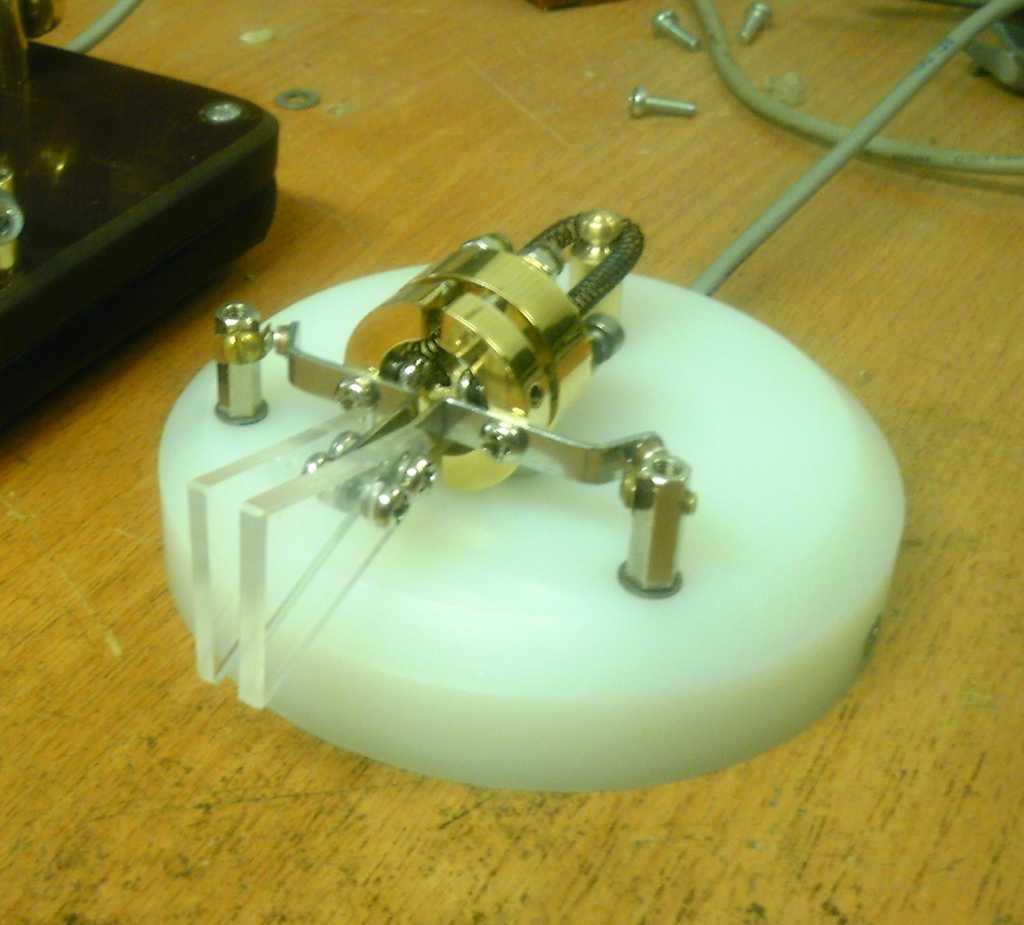

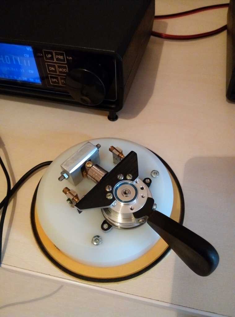

Ранее был вот такой манипулятор собран...

  • Сообщений: 2124
Алексей, мне на основе подшипника от жесткого больше понравился, я думаю он и в работе себя хорошо показывает?
ключики на которых мы работаем... или, о очередной самоделке 09 Мар 2016 13:02 #29762
  • UY1IF
  • UY1IF аватар
  • Сообщений: 407
  • Репутация: 123
Да, верно!) Не смотря на то, что это однорычажник - никаких отскоков! С применением именно такого способа фиксации среднего положения в V -образном пазе, проточенном в латунной вставке, достигается такая стабильная и удобная работа манипулятора. В этом вырезе фиксируется подшипник (на фото можно увидеть). А с обратной стороны магнит держит это всё дело, который вкладывается в просверленное отверстие латунной вставки с обратной стороны. У меня магнит диаметром 6 мм. и высотой также 6 мм. Даже пришлось текстолитовую шайбочку подкладывать для смягчения манипуляции, - очень хорошо притягивает, не смотря на то, что подшипник тоже малых размеров - 6 мм. Центральная же часть взята естественно с хард диска компьютера :)
