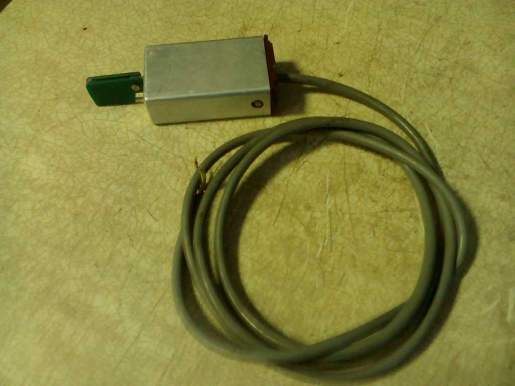

на выезды с собой часто беру самодельный ключик из группы контактов от старого реле.

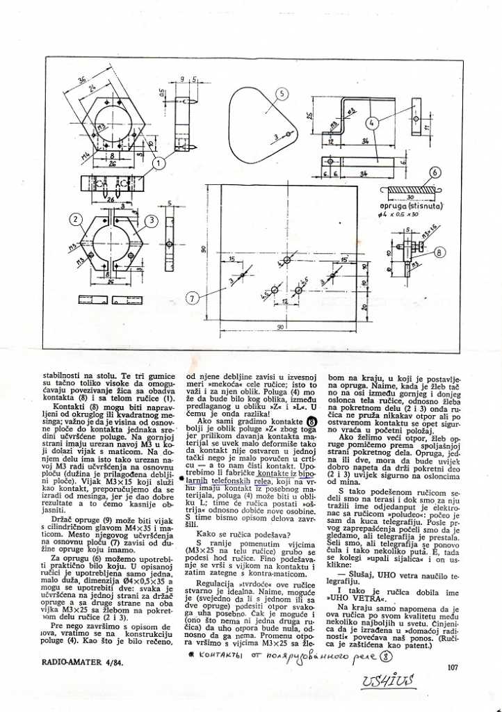

Нашел ксерокопию со старого югославского журнала. Может кому будет полезно...
Ключик по типу Бэнчер. Ещё в школьные годы собирал из латунных гаек. Получилось хорошо, т.к. собиралось кропотливо и долго в те годы. В итоге у меня его выпросил один радиолюбитель, - даже фото нет :)

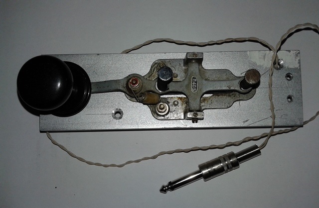

хочу показать еще пару ключей из моей небольшой коллекции.
1. ключ П405, на котором начинал изучать телеграф, на котором провел первые полтысячи связей. да, дома был автоматический (не вертикальный) ключ, но мне запретили к нему подходить, пока не проведу достаточное количество связей на вертикальном ключе. от какой он радиостанции, не знаю. вроде бы что-то из гражданской авиации.
до сих пор работаю не нем, выставив еще в далеком 1995 году настройки.

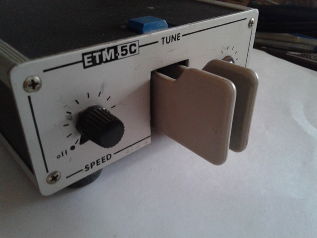

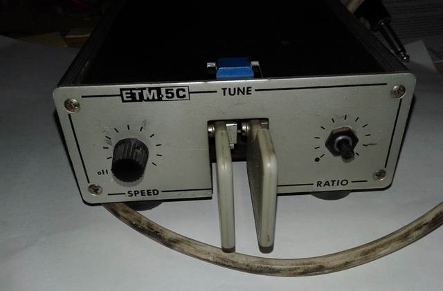

2. немецкая чудо-машина ETM-5C (с памятью знака). не считаю себя супер-мега-экстра знатоком телеграфии, но вещь просто обалденная. попал ко мне несколько лет назад. несмотря на почтенный возраст, работает как часы. внутри 4 батарейки размера АА (стоят там уже несколько лет. работают благодаря тому, что ключ мало потребляет, а также умеет уходить в "спящий режим"). неделю назад буквально рассыпалась ручка регулировки отношения "точка-тире" :( подыскиваю пару новых ручек на ось диаметром 4мм. синяя кнопка сверху - подобие вертикального ключа. очень удобна при настройке антенны тюнером. на выходе есть как транзисторный ключ, так и герконовое реле (работает еле слышно).

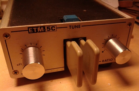

UPD
ура! нашелся добрый человек, выточил пару удобных ручек для немецкой чудо-машины :woohoo:
