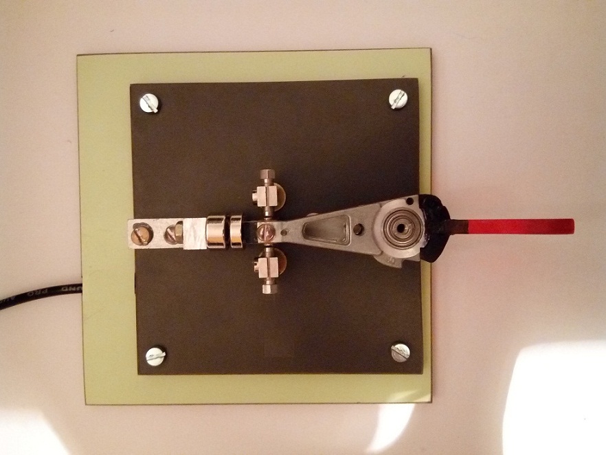

От винчестера тут только одна часть, которая является рычагом манипулятора. Далее пара неодимовых магнитов с зенковкой, которых полно сейчас в продаже. Использованы контакты от поляризованного реле.

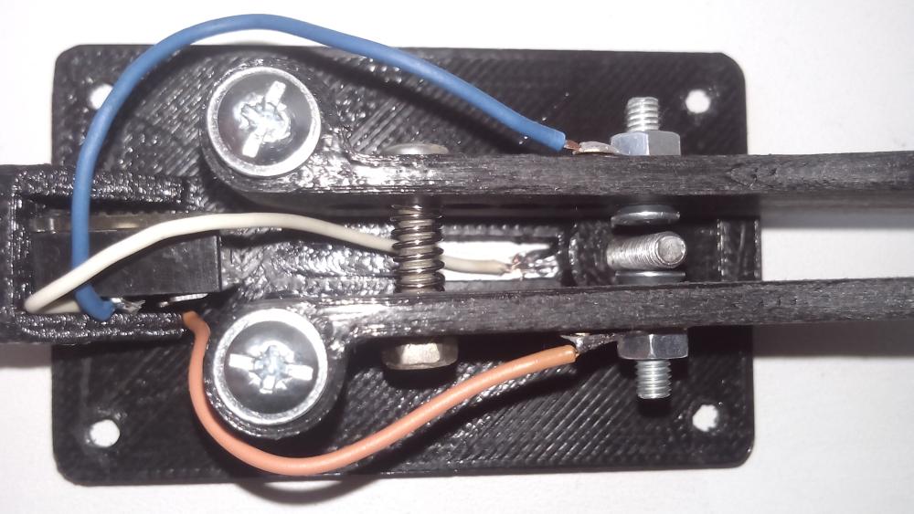

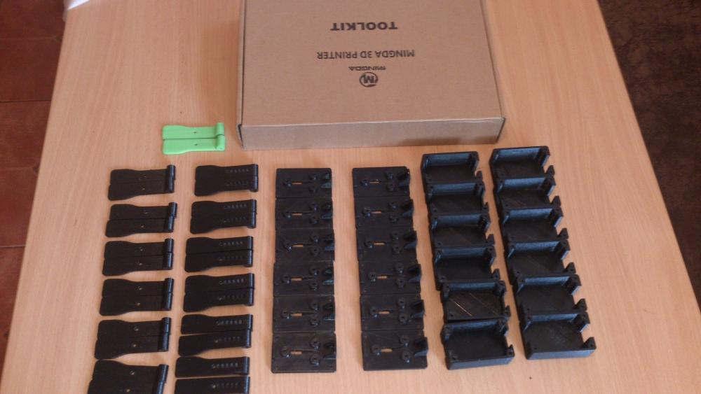

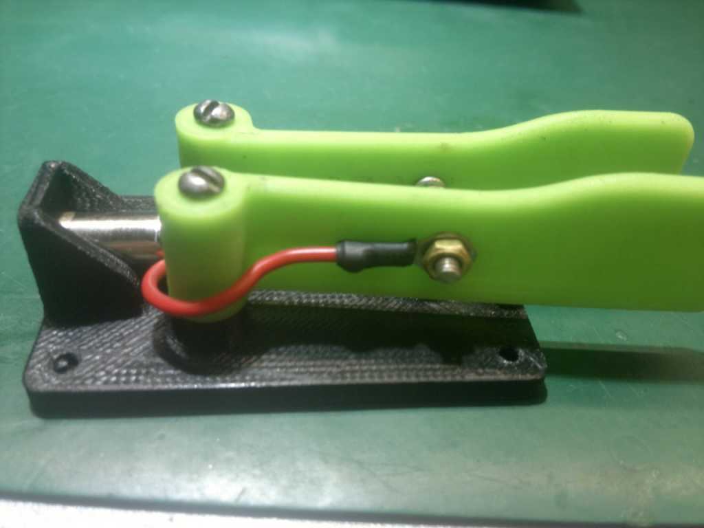

Недавно Владислав LB8IG напомнил о манипуляторе, который напечатал на на 3D-принтере его брат Николай LB9LG о чем рассказал в теме Про ключи отличные от Bencher. Заинтересовались темой и радиолюбители Днепропетровска. Поскольку Николай давал ссылку на модели деталей для печати оставалось только найти фирму с приемлемой ценой.
Коллективный заказ

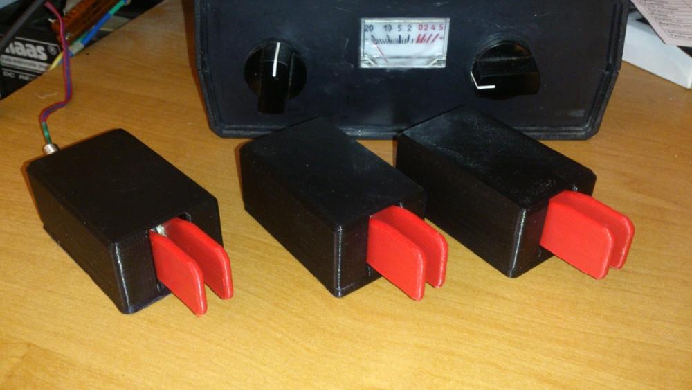

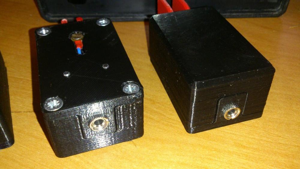

Сборка манипуляторов особых сложностей не вызывает. Крышка крепится 4 саморезами диаметром 3 мм и длиной 15 мм. При этом нужно быть осторожным: встречаются саморезы чуточку длиннее и попытка закрутить их до упора может привести к повреждению крышки. В основании манипулятора в местах крепления лопастей и центрального винта нарезается резьба М3. В качестве центрального контакта используется винт М3 длиной 20 мм с головкой "под потай". Для крепления лопастей - винты М3 с обычной головкой длиной 22-24 мм. Короткие винты с полукруглой головкой крепятся к лопастям и играют роль контактов.
Манипулятор в сборе

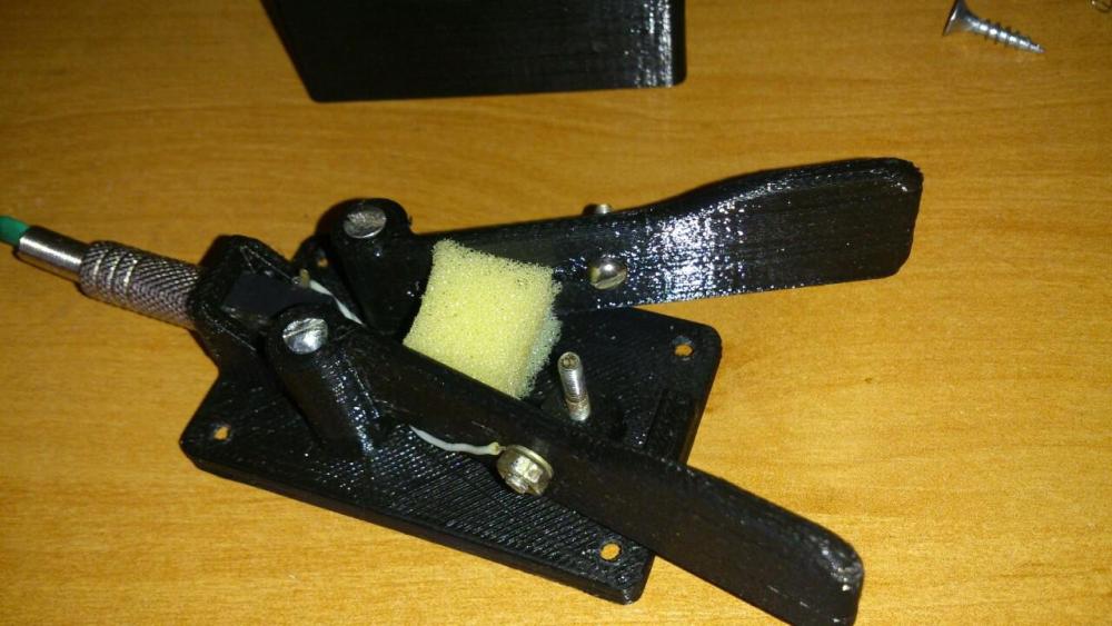

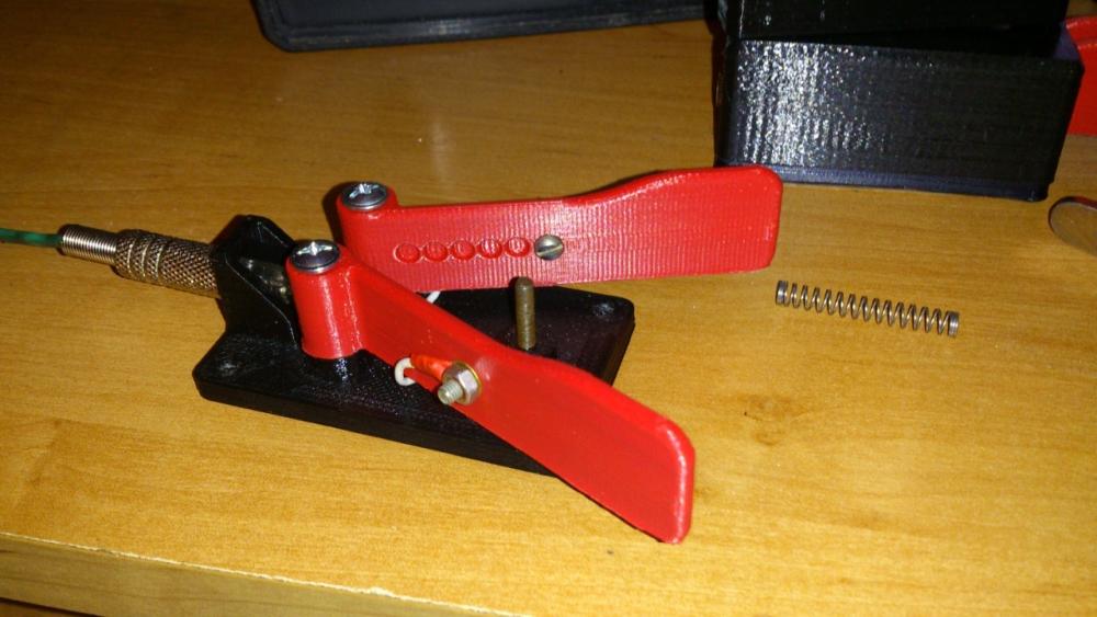

Гораздо больше времени и терпения требуется для подгонки зазоров. Дело в том, что основание и крышка не имеют каких-либо выступов, которые бы обеспечивали их точное взаимное расположение. А поскольку боковые края прорези для лопастей играют роль упоров, то если при сборке крышка сместиться на доли миллиметра, то изменится и зазор между центральным винтом и лопастями манипулятора. На практике приходится после нескольких движений надфилем полностью собирать ключ и проверять его работоспособность. Потом опять его разбирать и несколькими движениями подпиливать головку того или иного винта на лопастях манипулятора. Для того, чтобы каждый раз не заморачиваться с установкой пружины, можно использовать кусочек поролона. Заменять ним пружинку навсегда нельзя: поролон имеет большую инерционность при распрямлении и даже на средних скоростях лопасть часто не успеваер отойти от центрального контакта при нажатии на противоположное "весло".
Поролон вместо пружины

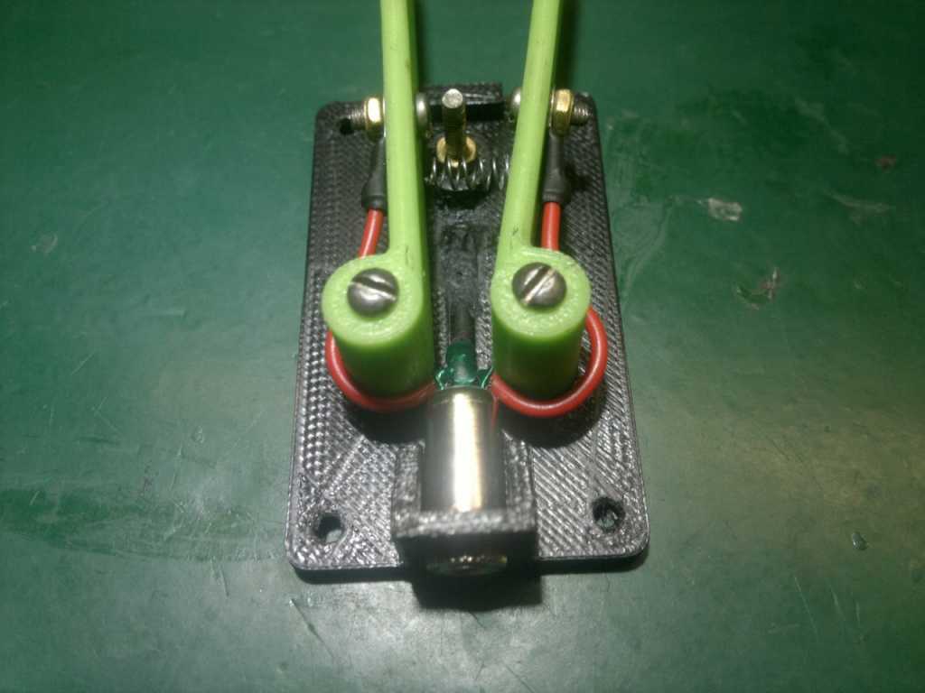

Необычный вариант предложил Виталий US3EN. Он просверлил отверстие в обеих лопастях и пропустил через пружину винт, которым регулируется натяжение пружины. При этом функция центрирования лопастей относительно центрального винта по-прежнему выполняют края прорези для "весел".
Модификация US3EN
Сборка нескольких манипуляторов и их полевые испытания показали их неплохие параметры. Пластик достаточно прочный, после сборки ключи работают неплохо на скоростях до 25-30 WPM.
P.S. Пружинки брали от шариковых ручек. В посадочное гнездо она в исходном состоянии не садится (да и целиком ее ставить нет необходимости) поэтому концы пружинки обрезаются на несколько витков и кончики подгибаются так, чтобы надежно упирались в посадочные места лопастей.

Напечатать не знаю где. Может почтой кто отправит? За денежку!
ключики на которых мы работаем... или, о очередной самоделке 02 Июн 2017 09:47 #37335
UD0CAJ пишет:
Андрей, поиском в Гугле нашел как минимум две фирмы в Хабаровске:
3DnaDV.ru ул. Краснодарская, 102а (р-н остановки "Весовая овощесовхоза") и Студия 3D печати ул. Краснореченская 155.
Знать бы только на каком оборудовании они печатают. Мы когда поиском искали, находили много предложений по приемлемой цене, но по косвенным признакам это были не профессиональные фирмы.
По некоторым сведениям в центральной части РФ стоимость печати такого комплекта составляет 250 рублей.
Перед тем как сделать заказ еще раз прочитайте то, что писал Николай LB9LG в теме "Про ключи отличные от Bencher" (ссылку давал выше): материал должен быть PLA-пластик, толщина слоя 0,1 мм.

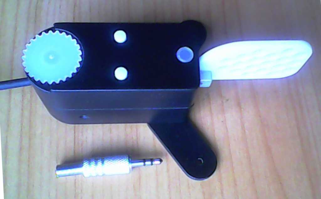

RX3PR пишет:
R4N-885 пишет:
Легкий манипулятор, вес 116 гр.
Возможно рассказать как манипуляция реализована или фото крупнее сделать?
Однорычажник с узлом "защелки" рычага в нейтрали с помощью штифтов.
Регулировка жесткости на магнитах.

Манипулятор встроенным электронным ключем от DL4YHF прошивка semi_bk.

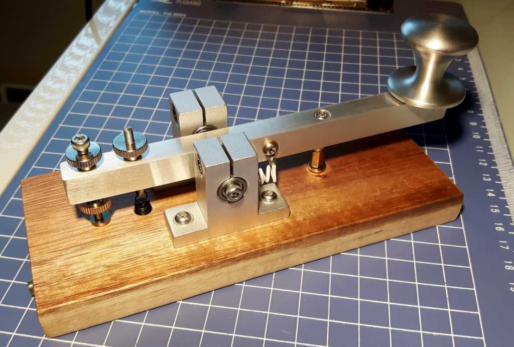

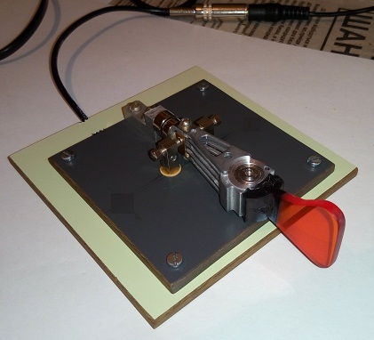

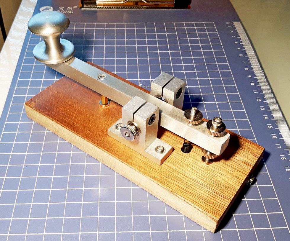

Любителям клоподавов посвящается!
Появилась задумка собрать ключ на стандартных элементах, которые предлагают для самодельщиков дронов, 3д принтеров, домашних ЧПУ станков и прочего. В итоге собрал во такой ключик. Заказывал на эбей. Опоры - держатели направляющих 3д принтера , 4 - подшипника 10мм/3мм, 4 гайки м3 с накаткой , 4 винта м3 х 50мм и 4 винта м3 х 20мм , гайки пружинка . Не стандартная деталь - коромысло , выпилено из листа алюминия толщиной 10мм . Рукоятка самоделка , по случаю оказалась от ключа который давно в 80х был кем-то начат и реинкарнировал здесь. Думаю можно найти на китайских развалах подходщую ручку для комода :). На основание ключа пошла купленная для этого маленькая кухонная доска.
Стандартные опоры позволили собрать все без люфтов и перекосов.
Такой вот первый опыт клоподавостроения :)
