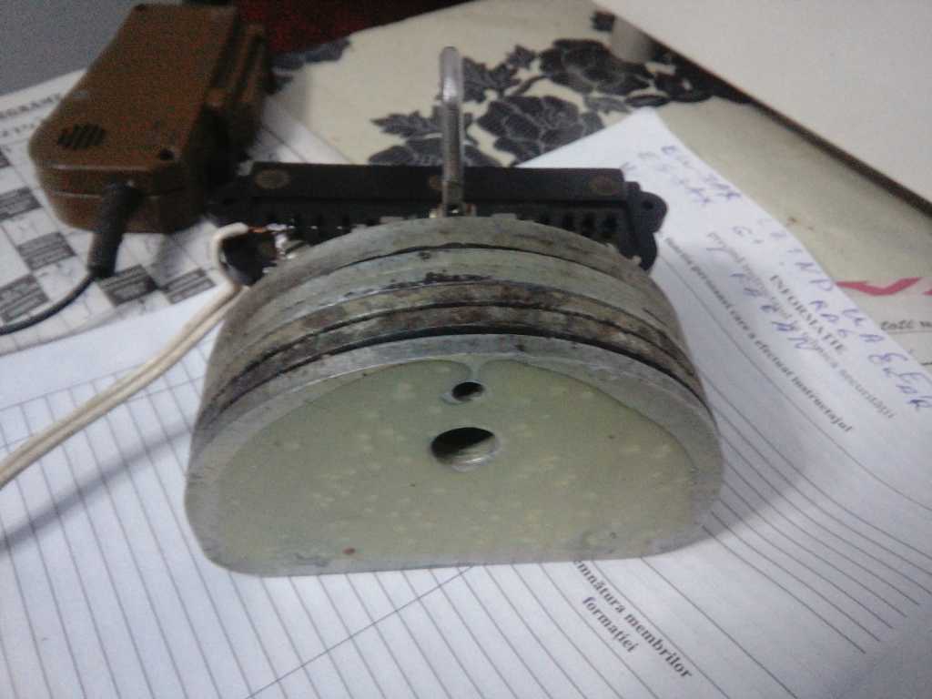

ПОЛУЧИЛСЯ У МЕНЯ ВОТ ТАКОЙ КЛЮЧЬ, В СВОЕМ РОДЕ ТЕЛЕГРАФНЫЙ БЛИН, ВЕСОМ 2,18 KG КОТОРЫЙ НЕ СКОЛЬЗИТ ПО СТОЛУ ВО ВРЕМЯ РАБОТЫ.

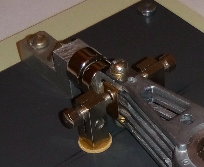

ПОДОШВА КЛЮЧА НАМАЗАЛ КЛЕЕМ МОМЕНТ И ОСТАВИЛ ЧТО-БЫ ВЫСОХ ДЛЯ ТОГО ЧТО-БЫ НЕ СКОЛЬЗИЛ ПО СТОЛУ ОКОЧАТЕЛЬНО...

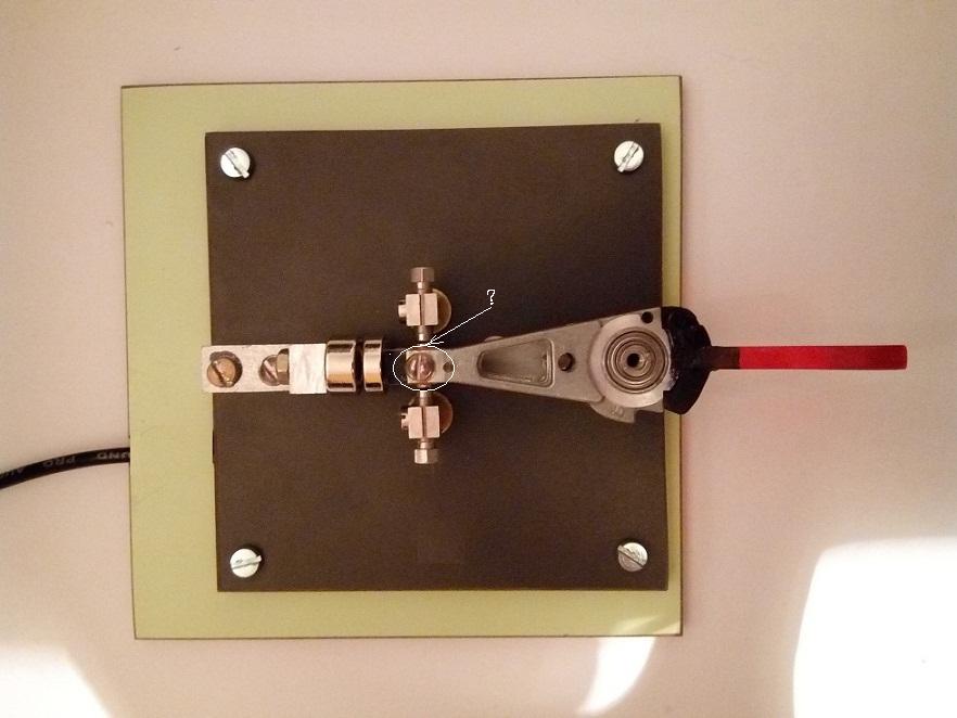

Вопрос к UY1IF
Алексей, можно подробности по ключику. Как выполнен узел что на фото? Вроде там угадываются контактные площадки.
ключики на которых мы работаем... или, о очередной самоделке 05 Фев 2018 17:10 #39854
  • UY1IF
  • UY1IF аватар
  • Сообщений: 407
  • Репутация: 123
RX3PR пишет:
Евгений, приветствую. Да, всё верно, контакты от поляризованного реле согнуты буквой Г и просверлены отверстия для крепления вертикальным винтом на конце рычага ...
