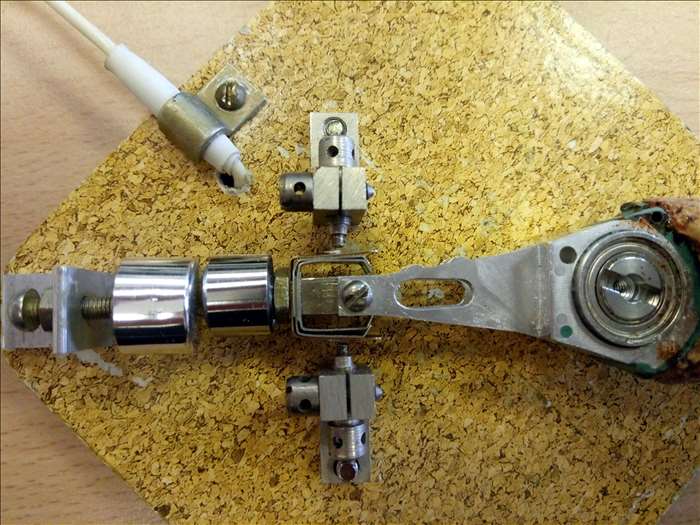

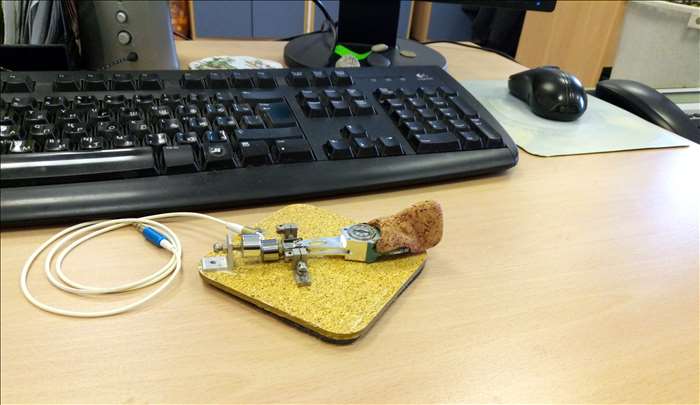

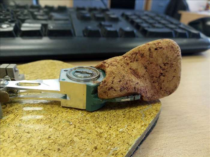

Как и обещал выкладываю фото своего ключика, сделанного в условиях офиса, что очень ограничивало в применяемом материале и инструменте. Для изготовления применил контакты от какого-то поляризованного реле, пару неодимовых магнитов, шнур от наушников для плеера и пробку от шампанского. Для основания пригодилась ДВП подставка под кружку и кусочек мышиного коврика, что-бы меньше скользило. Из инструмента только шило, канцелярский нож, отвертка и маленький кусочек наждака.
Ввиду всего выше изложенного внешний вид не очень презентабелен но работает хорошо, уже проверил. Это мой первый опыт изготовления с применением частей от жесткого диска и магнитов.
Евгений, учитывая Ваши условия, не каждый сможет повторить такое. Интересно вышло, - главное работает! :)
Кстати, сейчас в продаже полно неодимовых магнитов с отверстием и зенковкой...
ключики на которых мы работаем... или, о очередной самоделке 12 Фев 2018 22:31 #39969
  • Сообщений: 2124
UY1IF пишет:
Спасибо, Алексей! :) Корявисто конечно несколько, большая не соосность на магнитах, из-за этого как мне показалось более тонкая настройка. Уголка другого на работе не нашлось просто. Контактные площадки на самом "весле" или как там его назвать от реле РП-4, под них еще подложил для упругости несколько контактов от старых телефонных розеток :) Магниты уж и не знаю откуда у меня взялись, хотел сначала использовать те кусочки что в винчестере стояли но усложнялся процесс их закрепления. В данном варианте магниты спрятаны в колпачки от туалетной воды :blush: Вот такая вот "солянка". На Али я видел множество магнитов различных конфигураций, так что при желании можно подобрать на свой вкус.

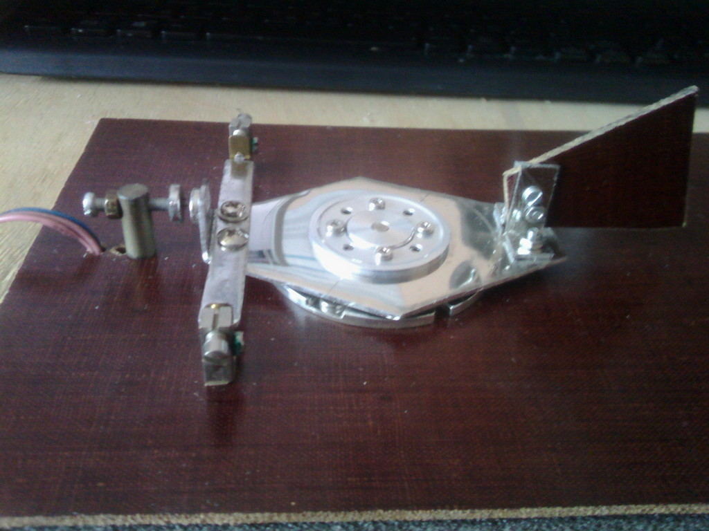

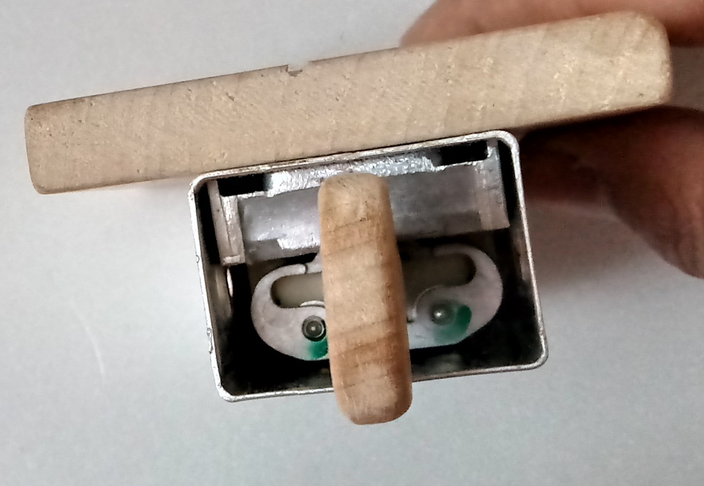

Использовал: HDD, а именно двигатель, сам диск, стойки от РП-5, одна стойка от старого ключа "гробик" для крепления магнита, текстолит, болтики с гаечками и пол дня вдохновения в прошедшую субботу.
Саму несущую планку сделал из самого-же диска, обрезав ножницами по металлу. (правда не очень аккуратно получилось)
Из обрезков сделал контактную планку и уголки - держатели манипулятора.
Магнит приклеил суперклеем к винту. Второй магнит к загнутой части несущей планки.
Вышло просто, достаточно быстро и работает очень не плохо!

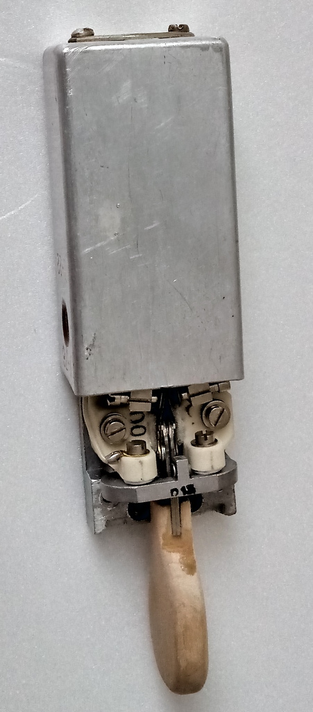

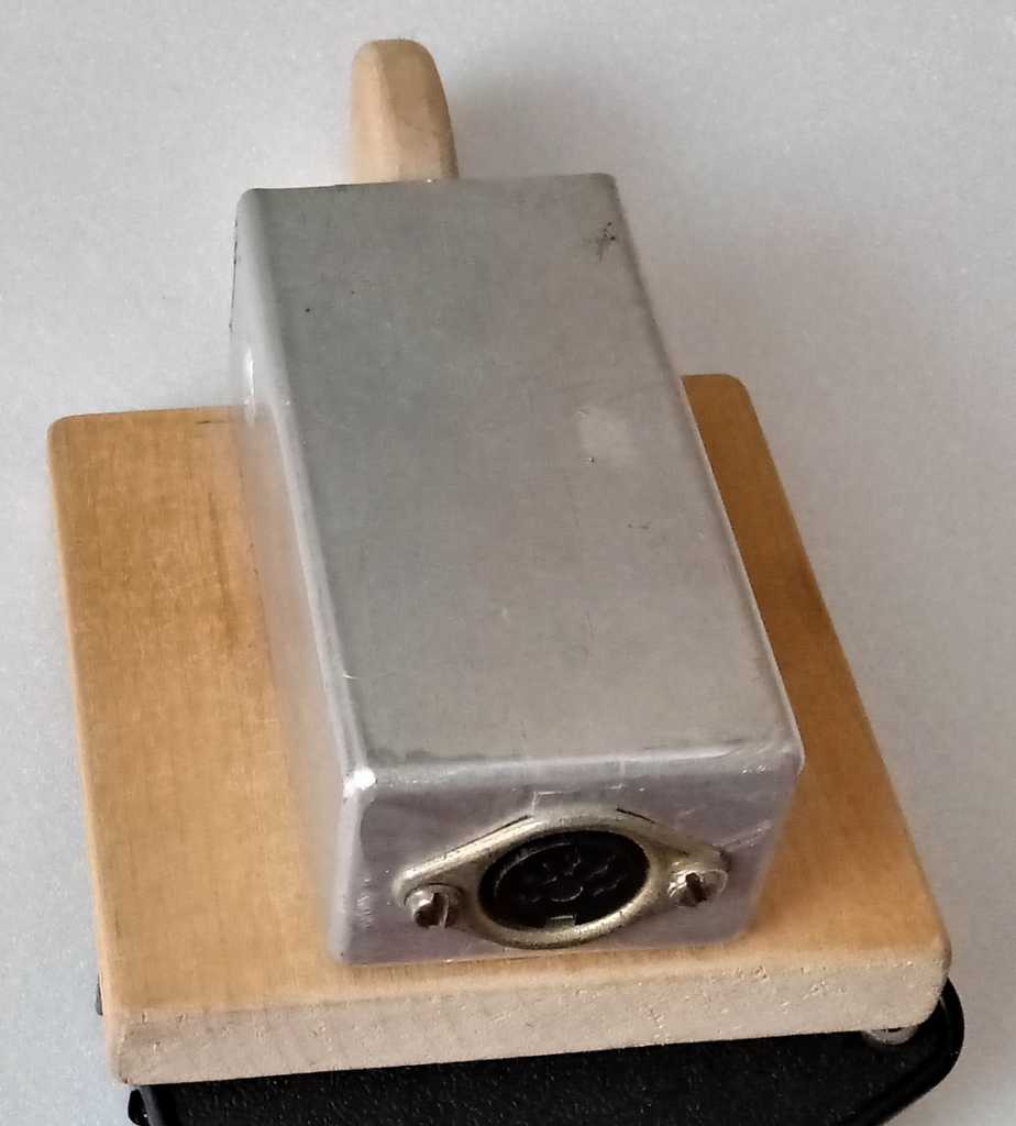

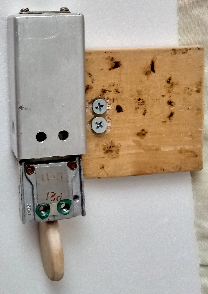

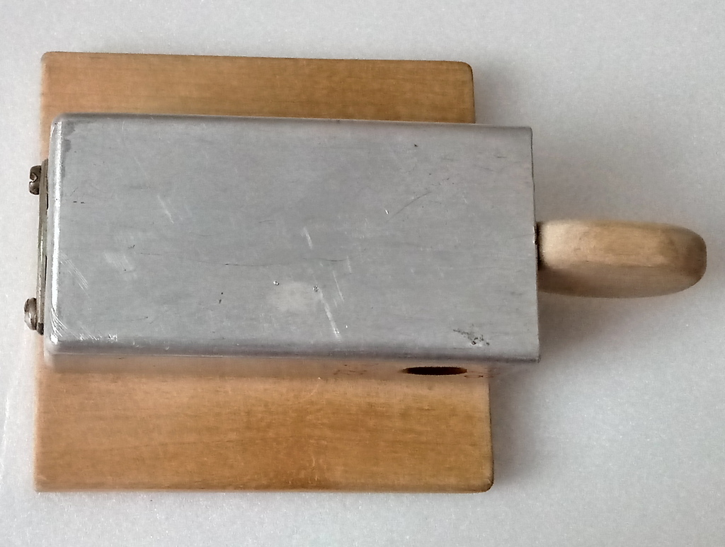

Ничего нового конечно не придумал, ключик из РП-5, работать можно.
