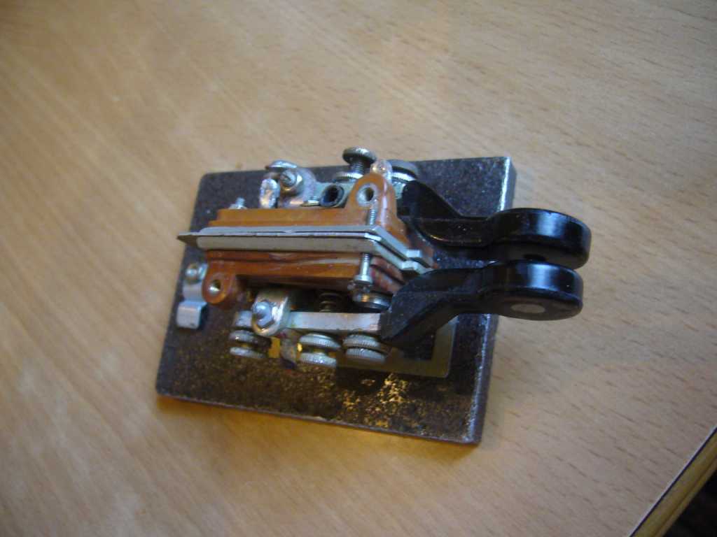

ключики на которых мы работаем... или, о очередной самоделке 10 Мар 2018 10:18 #40372
  • UA9MLY
  • UA9MLY аватар
  • Сообщений: 77
  • Репутация: 5

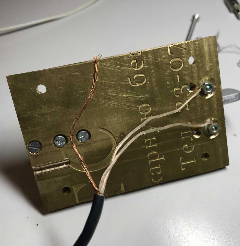

Давно хотел сваять себе в коллекцию что-нибудь ламповое. Вот результат:
Манипулятор самодельный из кусочков уголка 40мм и изогнутой в швеллер пластины 2мм. Подвеска рычагов на заостренных винтах. Контакты посеребренные от пускателей. Схема ключа из "Радио" за 1954 год. Корпус ключа от балластного дросселя ДРЛ.
72! Антон.

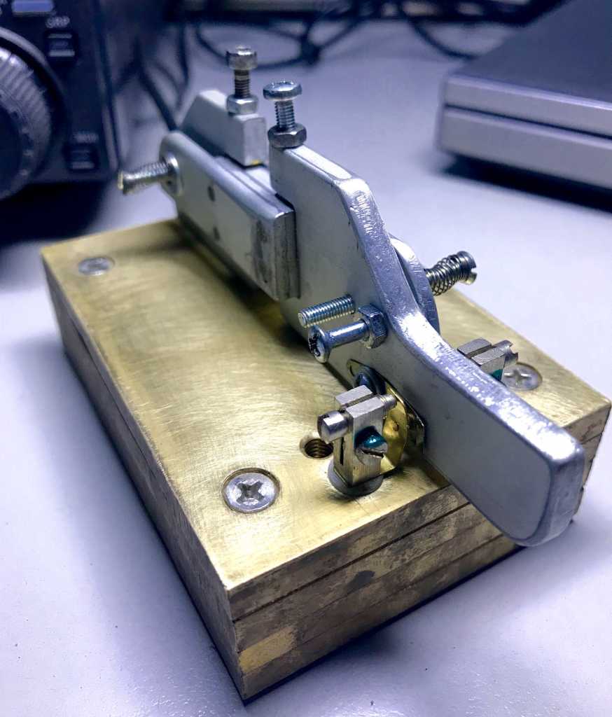

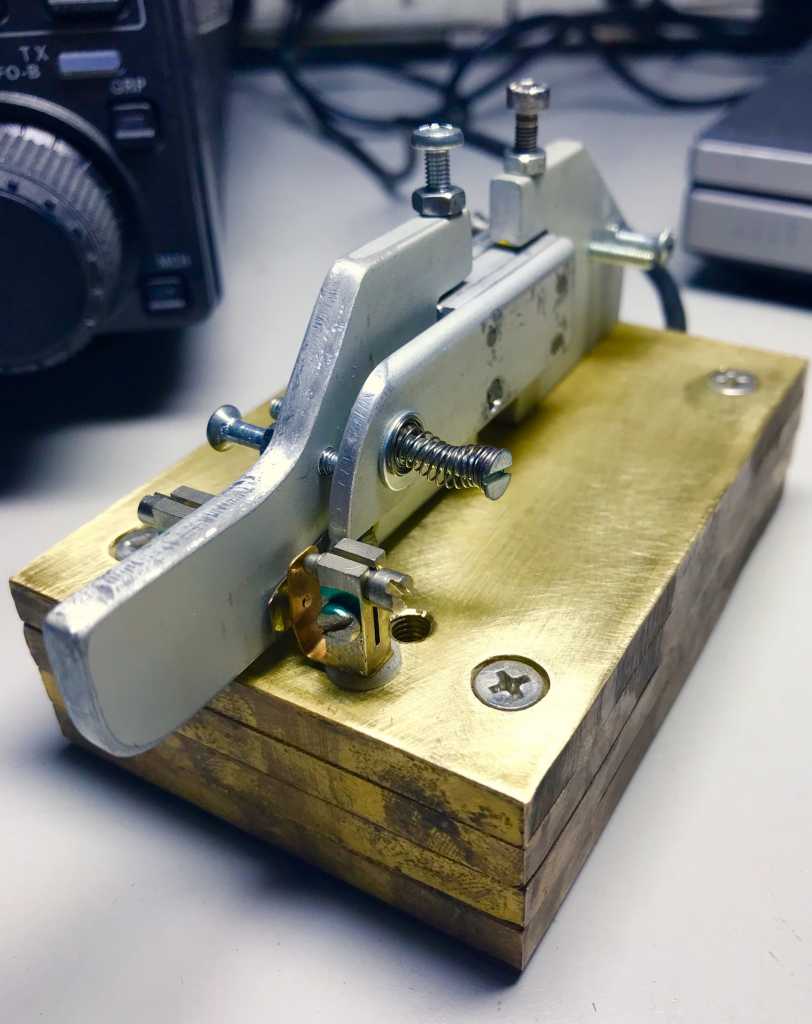

  • r2du
  • r2du аватар
  • Сообщений: 34
подсмотрел идею у RA1CEG

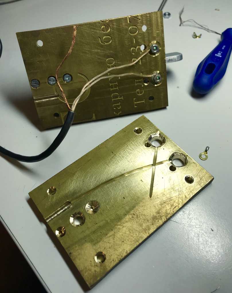

ключики на которых мы работаем... или, о очередной самоделке 20 Сен 2018 11:14 #42305
  • RU3ET
  • RU3ET аватар
  • Сообщений: 114
  • Репутация: 38
«Запилил»))))))
ключики на которых мы работаем... или, о очередной самоделке 20 Сен 2018 13:03 #42308
  • r2du
  • r2du аватар
  • Сообщений: 34
а механника то очень похожа : www.cqham.ru/key_n.htm

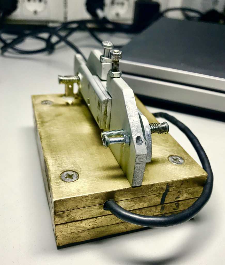

ключики на которых мы работаем... или, о очередной самоделке 21 Сен 2018 02:29 #42319
  • RU3ET
  • RU3ET аватар
  • Сообщений: 114
  • Репутация: 38

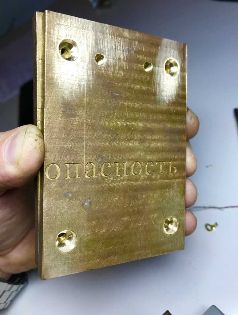

r2du пишет:
Вот он!!!!!!! Это он!!!! Точно!!!! А я его искал (описание)......)))))))))
Манипулятор на 100% отличный! Три дня пилил))
Единственное: ставлю кружку с кофе на стол-выдаёт А или N)))))
Зазоры минимальные.
Очень сильно реагирует на вибрацию стола!
При манипуляции до 40 wpn никакого «дребезга»
не наблюдается! Ни разу! Две недели обкатываю.
Очень удивительно....

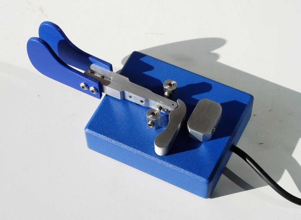

  • R4N-885
  • R4N-885 аватар
  • Сообщений: 28
Просто манипулятор.

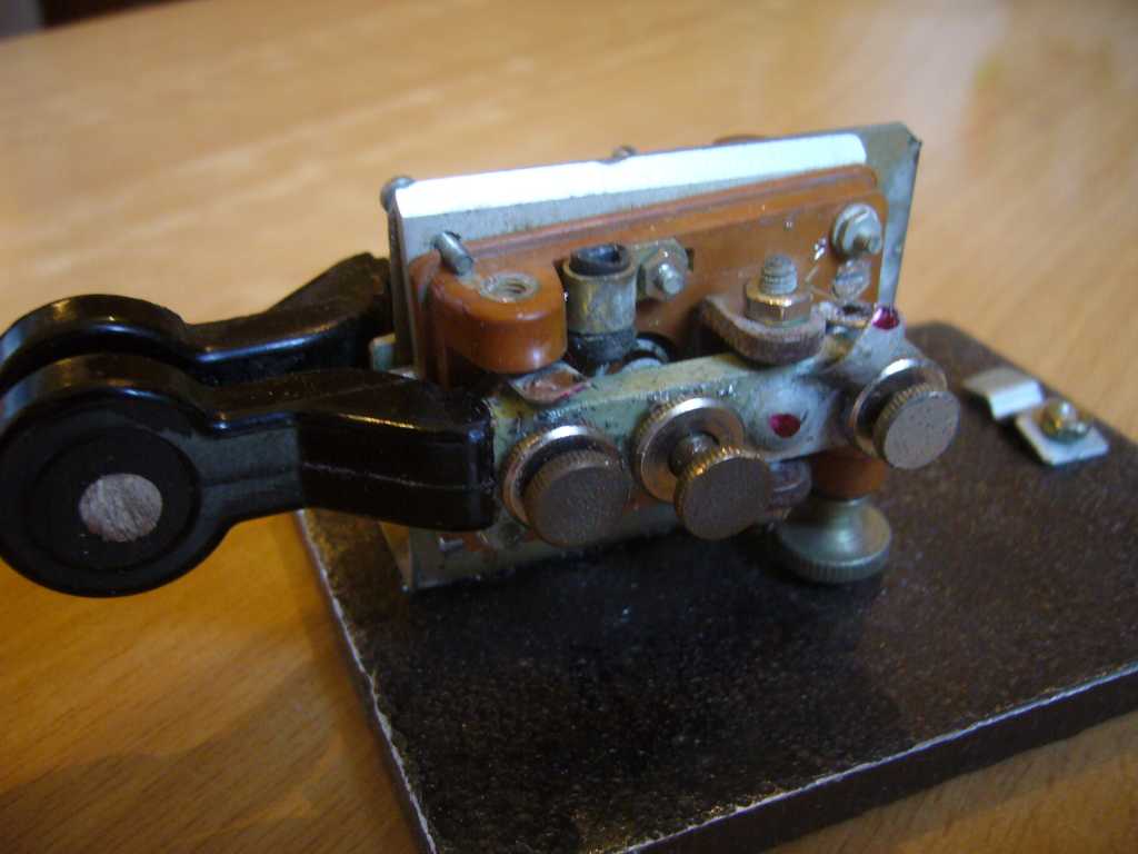

  • R4N-885
  • R4N-885 аватар
  • Сообщений: 28
Манипулятор с "мозгами".
