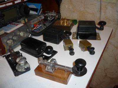

Моя небольшая коллекция ключиков.

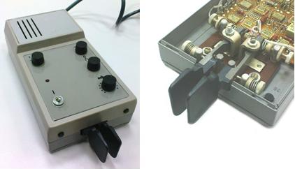

Сегодня стал счастливым обладателем ЭКМ-4.
"Техномарин" в Питере распродаёт их по 900 р.
Механизм неплохой, не дребезжит, даже на высокой скорости не сбоИт.
Выполнен на 564 серии. В комплекте даже ЗИП есть.
www.technomarine.ru/products.html?ekm-4
Подключил к 2w SW-80+. Первое qso - ON3ND 559/559
второе - SP2GBL 599/529 - Мариан живёт в деревне, несмотря на низкий
рапорт - слышит меня отлично, прекрасный русский CW! долго
общались, сегодня у них первый день зимы.
На 3577 музыкальная цифра, на 3575 - голландцы.

И ещё по поводу ЭКМ-4: ключик, конечно не для поля - весит 1,8 кг
(на столе не ёрзает :) плюс в комплекте антиштормовая скоба крепления
( всё по-взрослому) Минус - нет памяти. Зато есть всё остальное -
переключатель соотношения длительности точка/тире,
самоконтроль на динамик, на телефоны и сигнал на разъёме,
"ямбический" режим... ну, описание есть по ссылке выше.
Узнавал в "Техномарине" - экм-4 в запасе ещё есть. С электронной
почтой не дружат - если кому нужен такой ключик (мне понравился) -
звоните им - спросят почтовый адрес и вышлют наложенным платежом
(оплата при получении 900 + (250-300) р. за доставку.

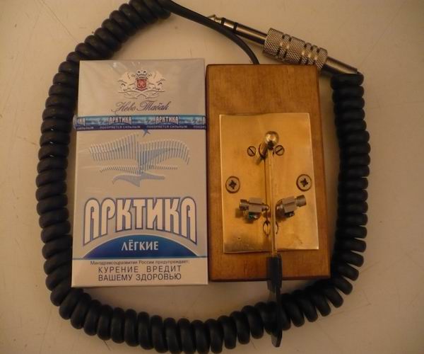

Вот ещё одна самоделка.Осталась только на фото!
Он на подшибнике,пружинка внутри.

Олег, хотя манипулятор и незатейливый, но дерево с металлом всё таки здОрово гармонирует.
Я за последние лет 5 ни одного нового ключа не сделал, надо срочно что-то думать! :-)
