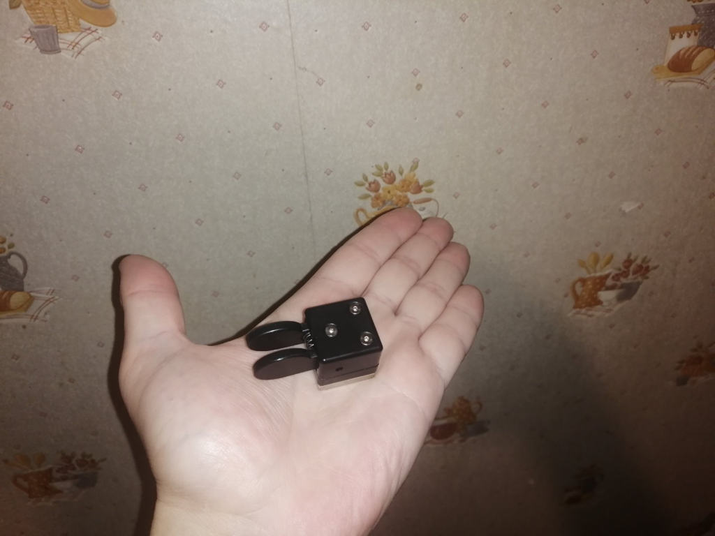

ключики на которых мы работаем... или, о очередной самоделке 28 Окт 2021 21:19 #55752
  • Сообщений: 942
Китай?
ключики на которых мы работаем... или, о очередной самоделке 29 Окт 2021 07:56 #55755
  • Сообщений: 2124
RG1L пишет:
Китай?
Ну конечно, там все Китай :) Любопытно, каков он в работе, может купит кто, поделится впечатлениями :)

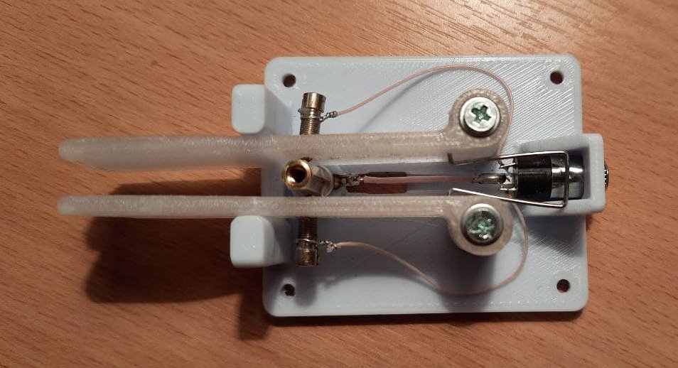

Собрал походный манипулятор из 3д печатных деталей. https://www.thingiverse.com/thing:2054230
У меня уже был такой, но у него была проблема с ненадежным контактом.
Центральный контакт был из винта м3, на который замыкались шляпками два других винта м3.
В этой версии манипулятора центральный контакт выполнен из 6-гранной латунной стойки длиной 15мм, на конце которой, шпилька м3, вкручена в пластик. Можно использовать стойку без шпильки, закрепить потай винтом м3. Стойки продаются на Алиэкспресс (искать по тексту hex standoff m3).
Контакты на рычагах сделаны из винтиков от рэле РП-5. У них кончики имеют сферическую форму. Их диаметр 3.5мм с силой закручены в отверстия 3мм (предварительно пройдены метчиком м3). После предварительной закрутки контактных винтиков, выкрутил их и припаял к ним проводки (паяльным жиром, смыл спиртом остатки) и снова вкрутил. Перед установкой рычага на основание припаивал провод от него к гнезду.
Пружинка взята от подставки кухонного китайского таймера.https://aliexpress.ru/item/32771553785.html
3д детали просил напечатать с повышенным качеством. Первая версия манипулятора более кривая по этой причине.
При закрутке в печатные детали винтов с потай шляпками не усердствуйте, могут расколоть пластик, т.к. он имеет слоистую структуру.

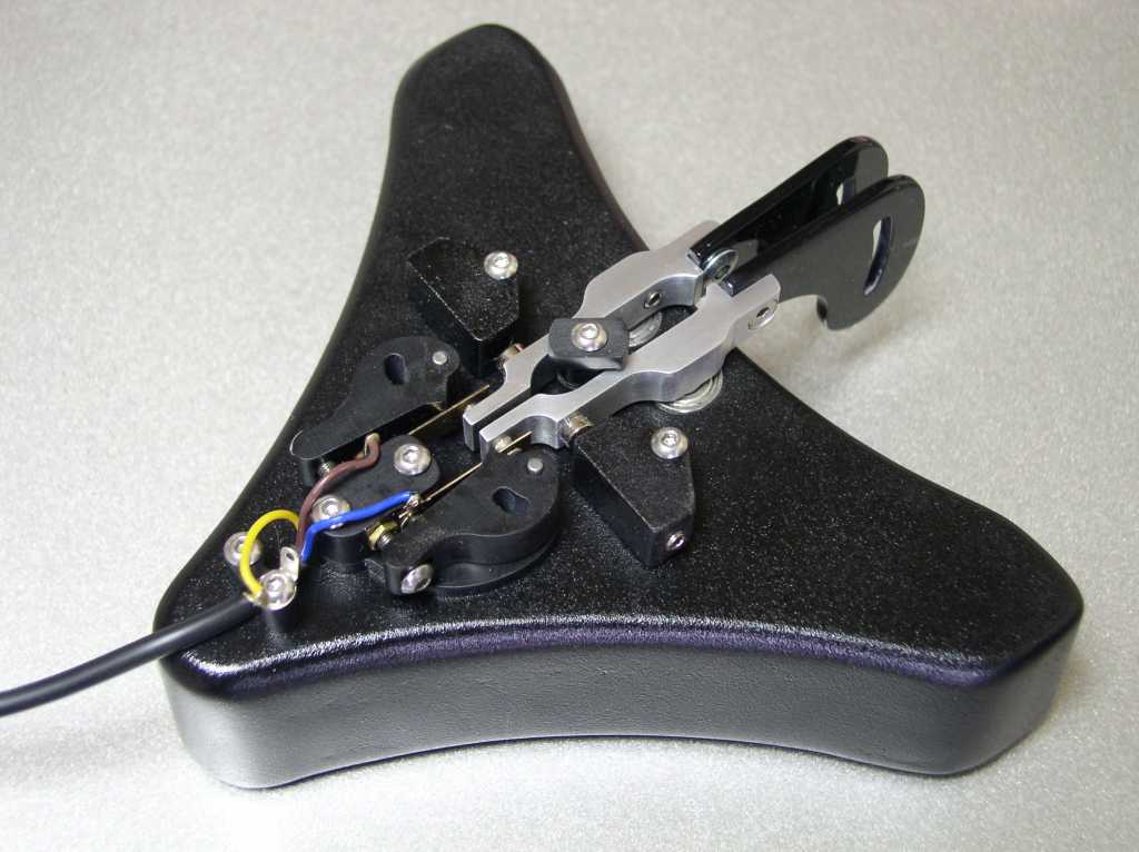

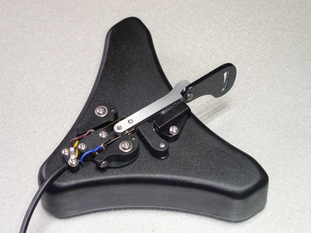

Простой ключик.

Он из чего сделан??? :blink:

Ducalis пишет:
Сделан в основном из металла. Ducalis, сделайте копию и огласите себестоимость вашего экземпляра. :blink:
