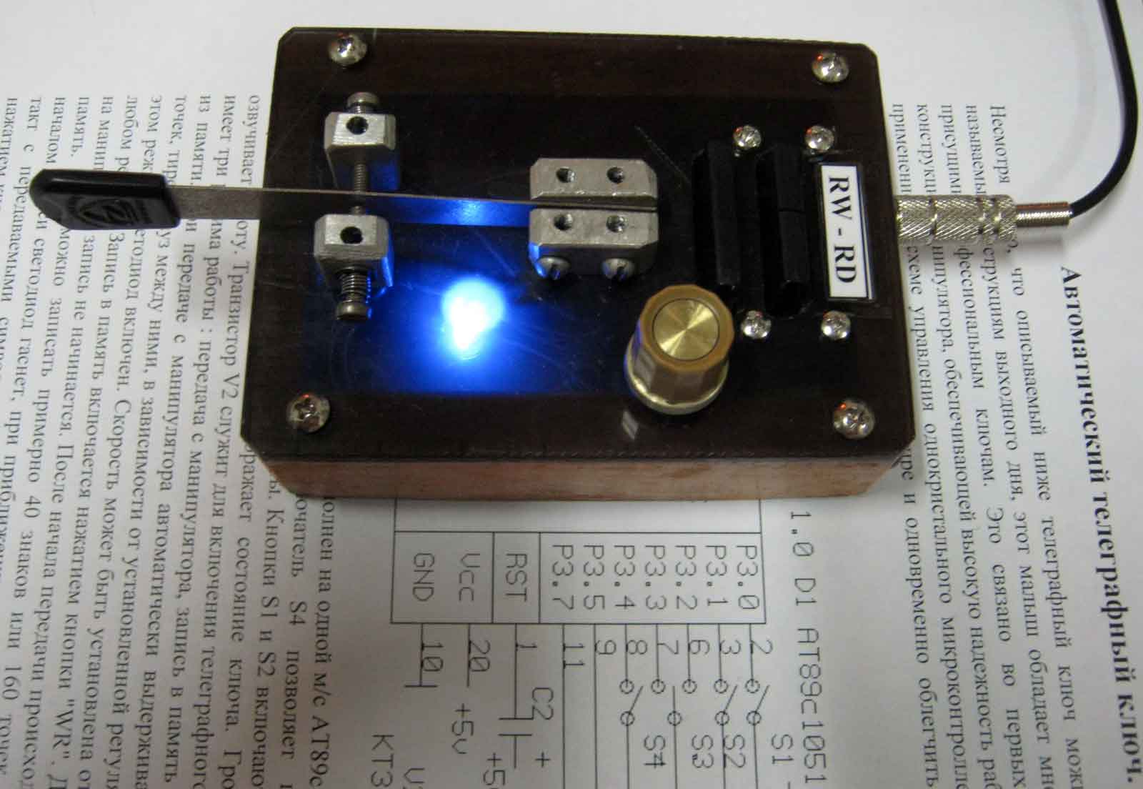

Когда-то, давным-давно, сделал себе такой электронный ключик с переключаемым соотношением точка-тире (больше фотографий здесь: yl2gl.ucoz.net/forum/8-11-1
Плата вставляется в разъём и её можно поворачивать для доступа к регулировкам манипулятора.
73! Валерий YL2GL

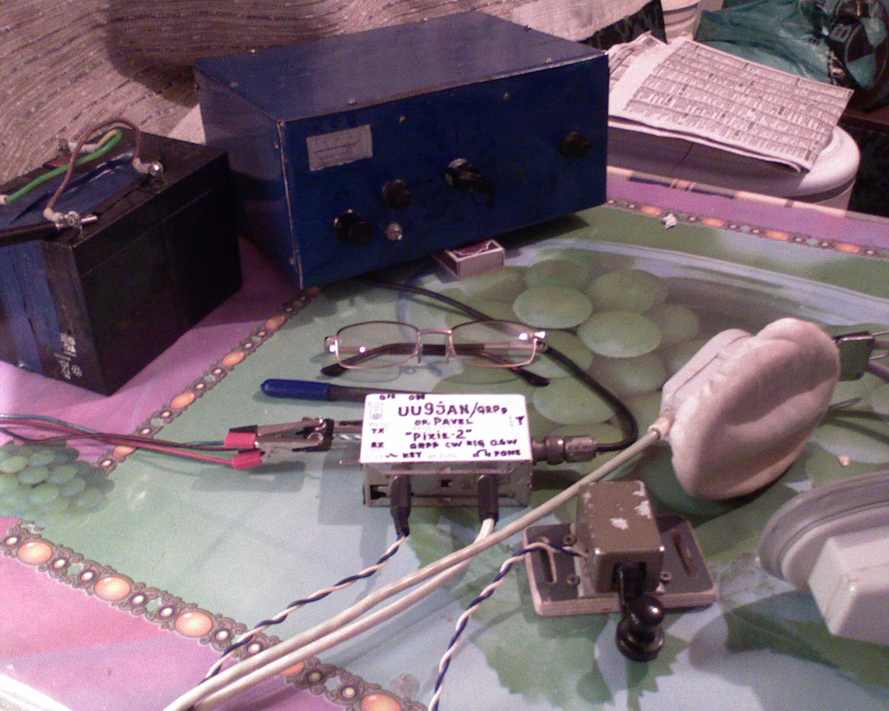

Здравствуйте!
Вот и мои ключики,любимые и проверенные в полях.По средине собрал пилу (осваиваю пока18-22 впм маловата,чочется до 38-40).И еще Пиксель на 7030-7032 с походным малышом.
С уважение! уу9йан

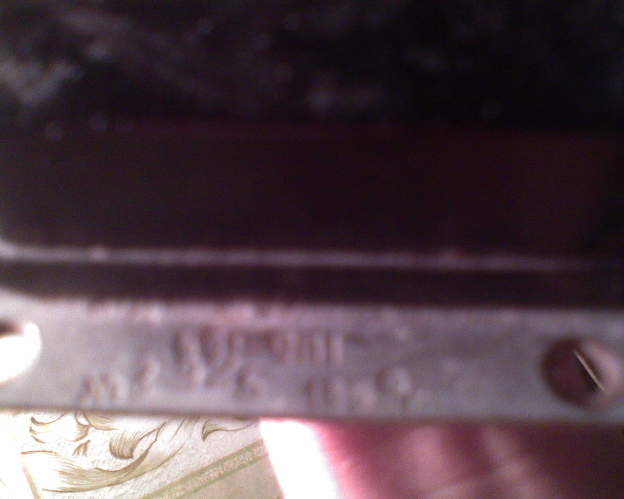

А вот на том фото,где все три ключика,Самый Большой-что за ключик?
Дело в том,что года три назад проходя мимо школы,валялся с разбитым основанием.
Подобрал,основание,к сожалению,НЕ востановить.Нехватает много частичек и всё в трещинах.
А вот по корамыслу очень похож на ваш.

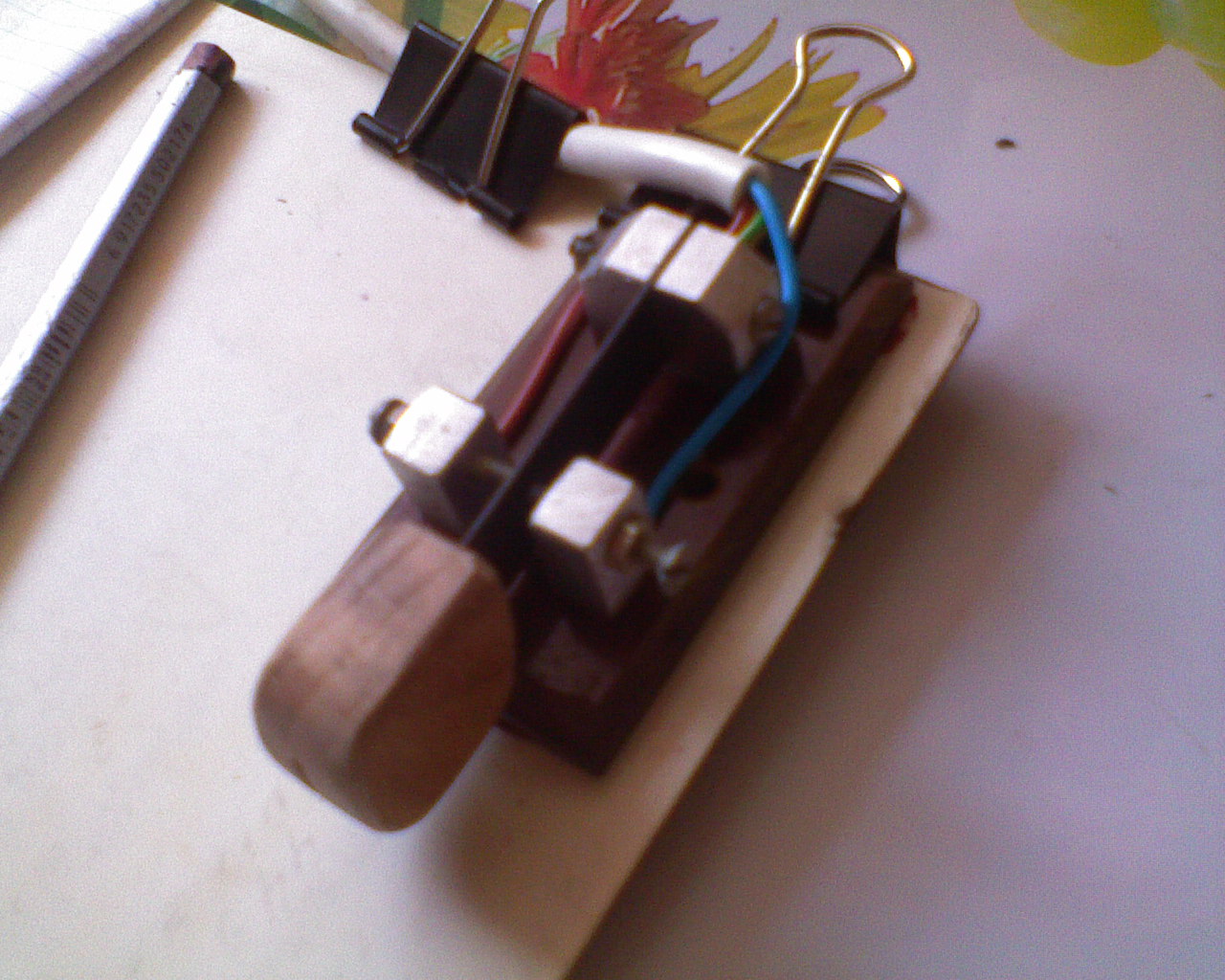

Сделал деревянное,но чуть-чуть не правильно,буду переделывать основание.
Фото потом покажу что получилось.

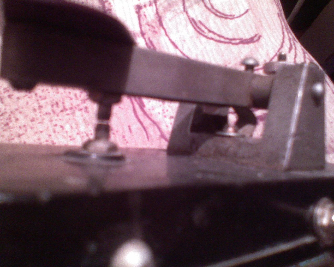

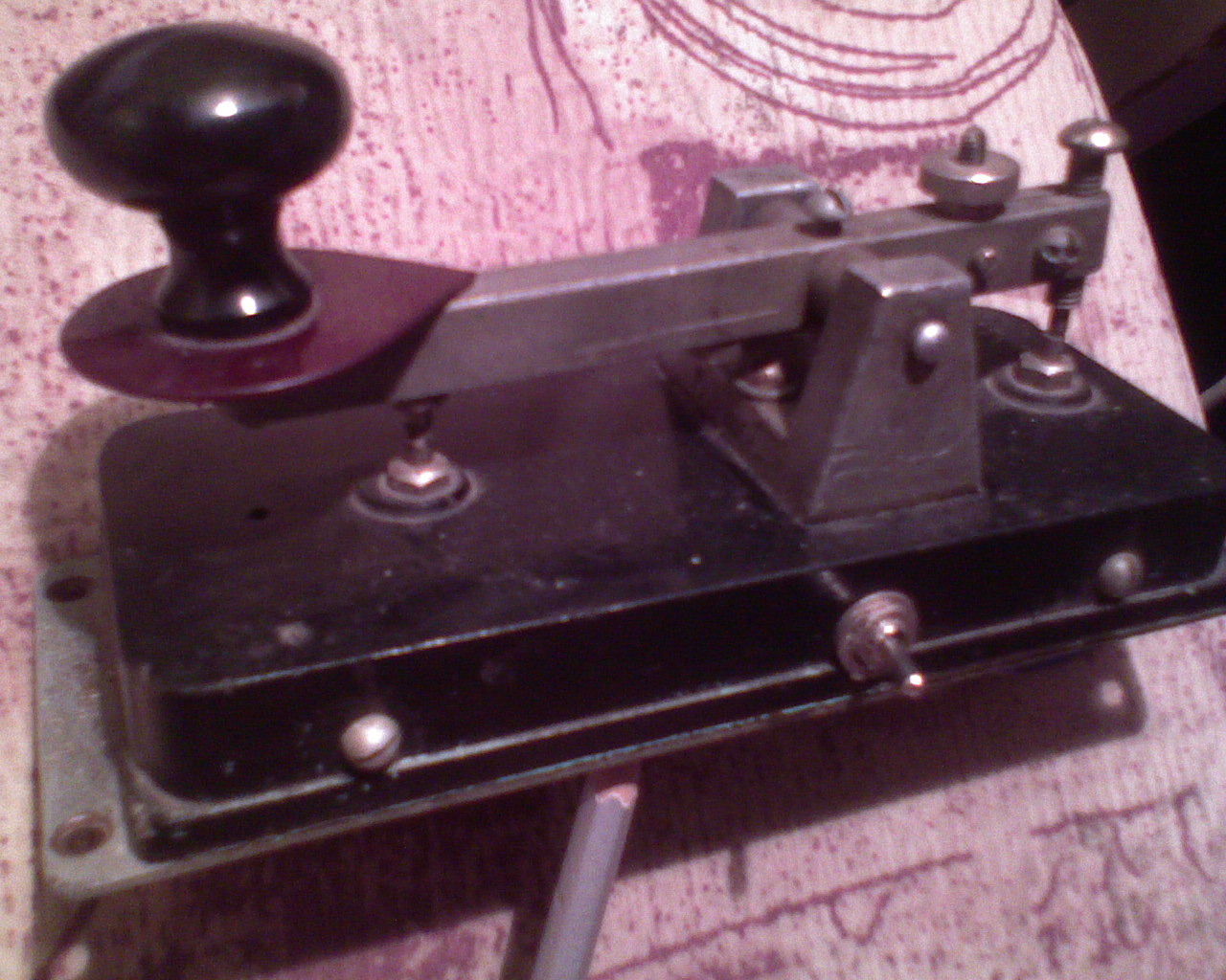

Здравствуйте!
Этот ключик 5с1-уп1, применялся в вооруженных силах в 50-е года. на основании имеется завод изготовитель, марка, номер и год выпуска. Мой 1959г, нр 3926, достолся к сожалению без заднего контакта и головки ключа, пришлось заменить на новые. Мой отработл в скоростных и многоборье и сейчас продолжает трудиться.Из-за длинного коромысла хорошо подходит для скорстников, с добавлением двух подшипников. Переключатель с боку делал сам для приема-передачи.

Re: ключики на которых мы работаем... или, о очередной самод 18 Ноя 2010 00:32 #2052
Гипс сняли с руки!Вышел на работу.
И вот что у меня получилось.
