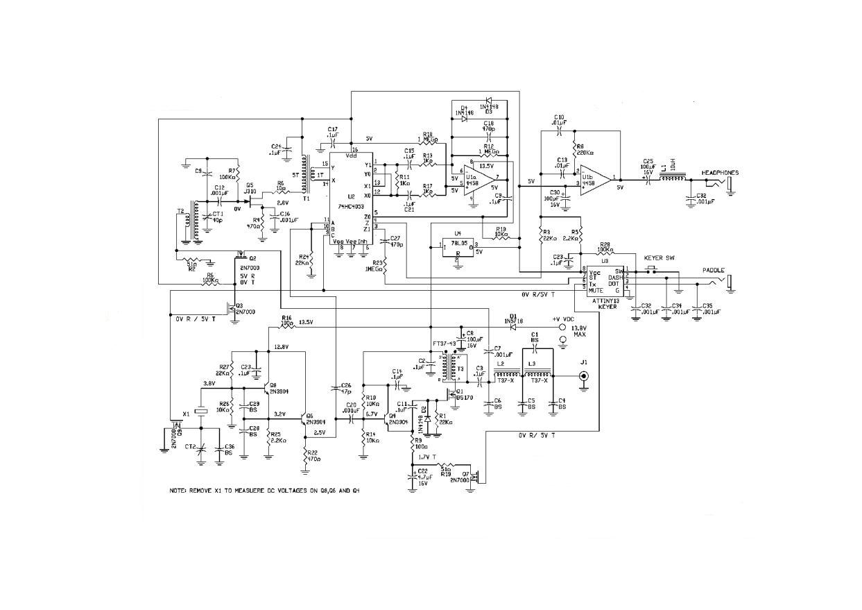

Это наборчик микротрансивера прямого преобразования от Hendricks QRP Kits. Автор - Steve "Melt Solder" Weber KD1JV. Частота кварцованная 14060, чувствительность 0,2 мкВ, мощность 1 Вт. Встроенный электронный ключ с возможностью записать текстовку (например, CQ). Прилагается дюралевый корпус размером 103 х 73 х 23 мм. Питание внешнее 12 - 13 В. Со дня оплаты ждал 25 дней (не авиа). По ходу сборки буду здесь выкладывать фото и свои впечатления. Инструкция по сборке со схемой находятся здесь www.qrpkits.com Пытался скопировать схему из PDF в JPG, чтобы выложить здесь, не получилось, появляются какие-то лишние линии.

Буду ждать продолжения описания сборки и результата. Интересно как покажет себя в работе. В смысле, нет привычного ФНЧ или узкополосного фильтра для CW, только активный ПФ с большим усилением. Или это сделано специально, чтобы слышать широкую полосу т.к. ГПД не перестраивается? Тут вот и интересно, что будет с избирательностью и как будет шуметь унч. Не нашел на сайте каких либо заявленных характеристик.

Я так понимаю, что квадратурный смеситель
приёмника DC на цифровой ИМС фазовым методом
давит одну из боковых НЧ полос приёма -
или я ошибаюсь ?

Друзья, я понятия не имею что там и как работает в этой микросхеме. Я вырос на старых классических компонентах и все эти новшества для меня - темный лес. Вот соберу, тогда по результатам будет видно. Вряд ли там какое-то фазовое подавление, как мне кажется. Слишком все просто. Надеюсь сегодня по-позже начать сборку, пока руки не доходят до паяльника.
или я ошибаюсь ?
73/72! < LEO > ua1asb/qrp
Нет, принимать этот приемник будет обе полосы.
