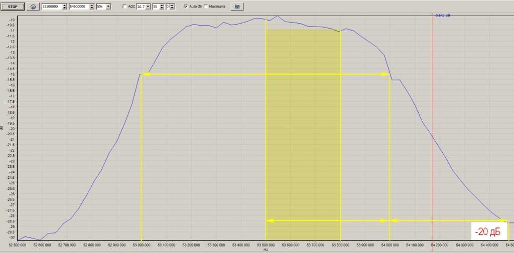

Если смотреть на АЧХ которую вы сняли, то, полагаю, частоту BFO вам нужно ставить около 497900.

Я неправильно прочитал ваш график, вертикаль привязал к 498000.
Правда в числовых данных.
У вас -6дБ на частоте 498369
-20 дБ будет на 498269 +- 50Гц
и на
501649 +-50Гц
Составляющих ниже 100Гц и не должно быть в спектре.

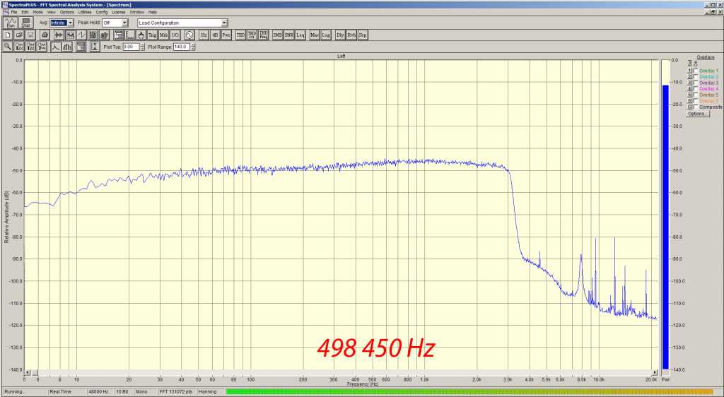

#define IF_FREQ 498269 // 498450
zotos, Прохожий, спасибо! Да, так для меня разборчивость речи повышается.
Сегодня вечером я буду слушать со станциями в эфире (80m).
Ниже: спектр с ген. шума (ценер-диод Д813) по входу приемника. 498 269 Hz / 498 450 Hz
Не смотрите на "мусор" - все открито, импульсники есть.
Веселин LZ2WSG

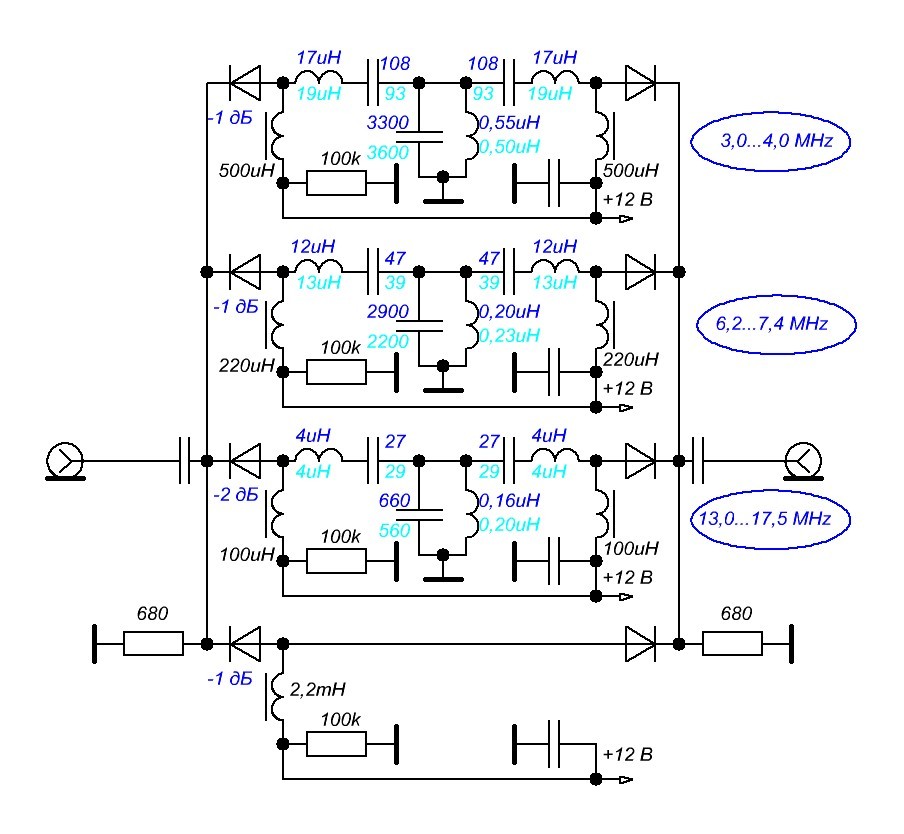

Чудес не бывает, за все нужно платить ). ПЧ 9 МГц хорошо ( а 50 МГц еще лучше), но с фильтрами с волновым сопротивлением 100...300 Ом такой простой схемы не получится, нужен будет еще один каскад усиления. А ваш 2к ПДФ достаточно настроен?, хотя бы на 20 дБ дает ослабление зеркальной полосы? Я у себя не замечаю на НЧ диапазонах зеркальных помех с ПЧ 500 кГц.

В приемнике с ПЧ 500 кГц на нч диапазоны я применяю такие фильтры
АЧХ на 80м такая ( 53500 =3500 )
Ослабление на самой неблагоприятной частоте (3500) равно 20дБ
