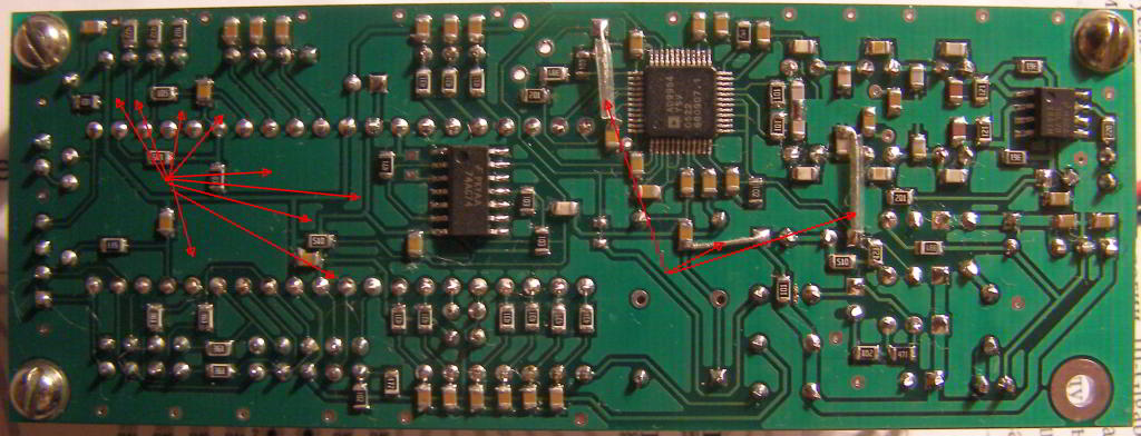

Нормально с тыла - только вот разъем питания - ненадежен, рекомендую заменить на ШР или подобное - импортное... Надо было родной ШР оставить - надежно!
Теперь относительно вот этого продавца: us5ean.at.ua

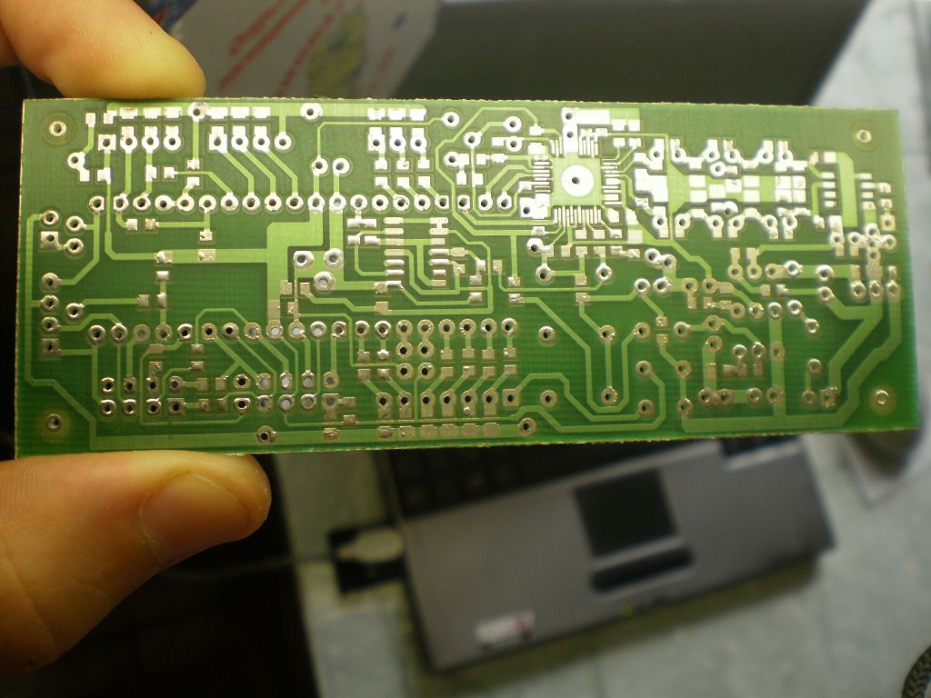

Взял у него пару плат под синтез Пилигрима, крайне недоволен. Испоганил, злодей уже ОТРАБОТАННЫЕ авторские платы, смотрите, отсутствует три дорожки питания, и в одном месте приходится дорожку прорезать! Масса "висящих" полигонов земли, что они дадут на ВЧ - пока не ясно... Ну сверху более менее - все выглядит пристойно...
Так что братцы - относитесь к приобретению плат у Игоря - крайне осторожно... уже достаточно есть отзывов негативных и в ветке про Пилигрим... И я вот влетел... А так как сей продавец не считает нужным писать эти недостатки напротив своего товара - сильно не рекомендую у него вообще платы покупать... Если он умудрЯется испоганить даже ОТРАБОТАННЫЕ платы... я уж умолчу как я влетел с его версией одноплатного SDR-a ...

ОП-ПА!
Посмотрел на свою плату...те-же...проблемы.Но я заказывал готовый ,он работает,аппарат на ходу.
Свистульки правда есть кое-где,но как должно быть...сравнить не с чем :-(((

Взял совсем недавно готовый набор деталей под этот синтез у ur5yfv. Платы не фонтан по качеству, но с дорожками полный порядок, ничего нигде резать не пришлось, да еще Василий в качестве бонуса мне в посылку еще одну чистую плату положил, чтоб я получше себе выбрал. Так что за 50 баксов и 86часов с момента, как сказал себе "хочу" обрел синтез, теперь дело за аппаратом.
Ну свистульки должны быть... есть там спуры, которые создают побочные каналы приема, но уровень их низок, кроме того можно почистить сигнал поставив фильтры по выходу DDS... Что конечно усложнит конструкцию... далее если собран именно Пилигрим, свистульки могут быть и из-за счетчика 74HC161...
Виталь, привет! А выложи-ка, братец, фото крупным планом данной версии платы, плиз!

Леша, плату можешь в форуме по синтезу на СКР посмотреть или на сайте продавца ur5yfv.ucoz.ua, вроде не отличается от моей.
Свою сфоткал, но из меня фотограф не очень.
Порадовало, что никаких перемычек не пришлось паять и резать тоже ничего не надо было.

оки... точная копия авторской разводки. Удачной сборки ТПП!
