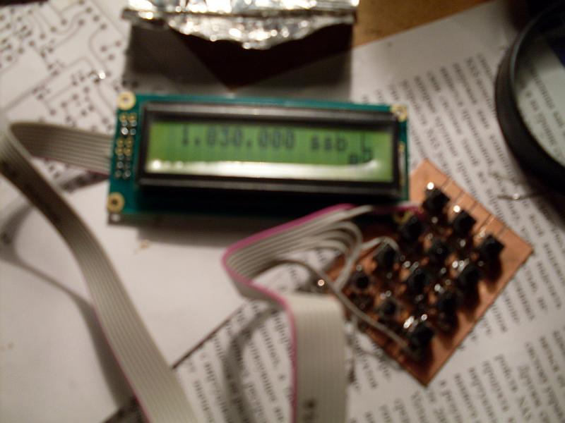

Привет, Виталий. Таки я его запустил, синтез этот..., но с приключениям... DS90LV028, DDS AD9952 - приказали долго жить... но ничего... заменил... а всё из-за одной сухой пайки, которую я так и не увидел... непропай резистора R23 в цепи ADJ DA2 - выгорела собственно она сама, 9 в пошло на питание DS90LV028, сгорел этот компаратор и намертво "подтянулся" выход FoutB к шине AVDD , то есть сдохла и DDS...

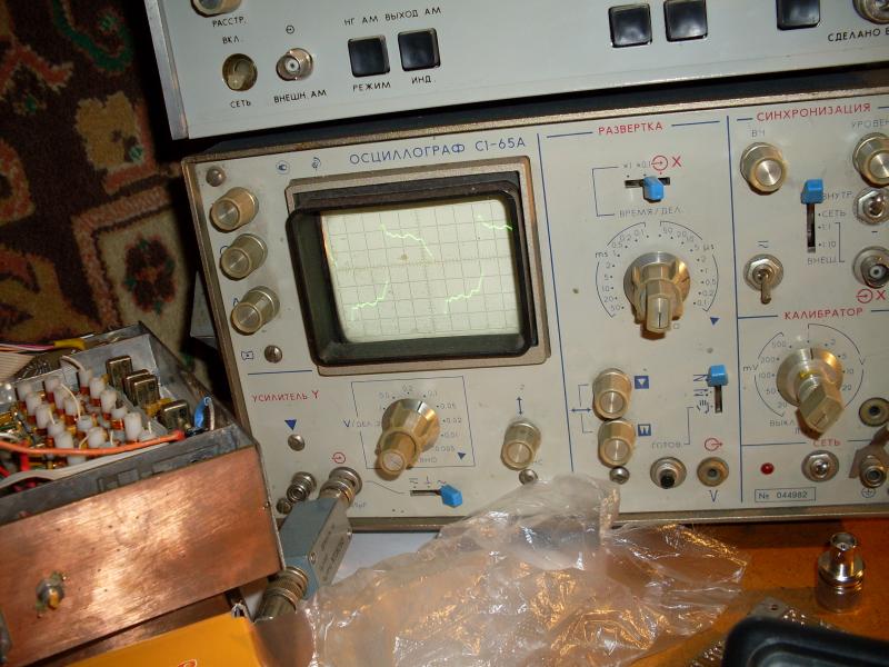

Алексей, а на осциллографе - это выходной сигнал синтеза? Вот такая "кака" вылазит?
Это из-за дерьмового вч делителя-шнура для осцила... нету нормального...
