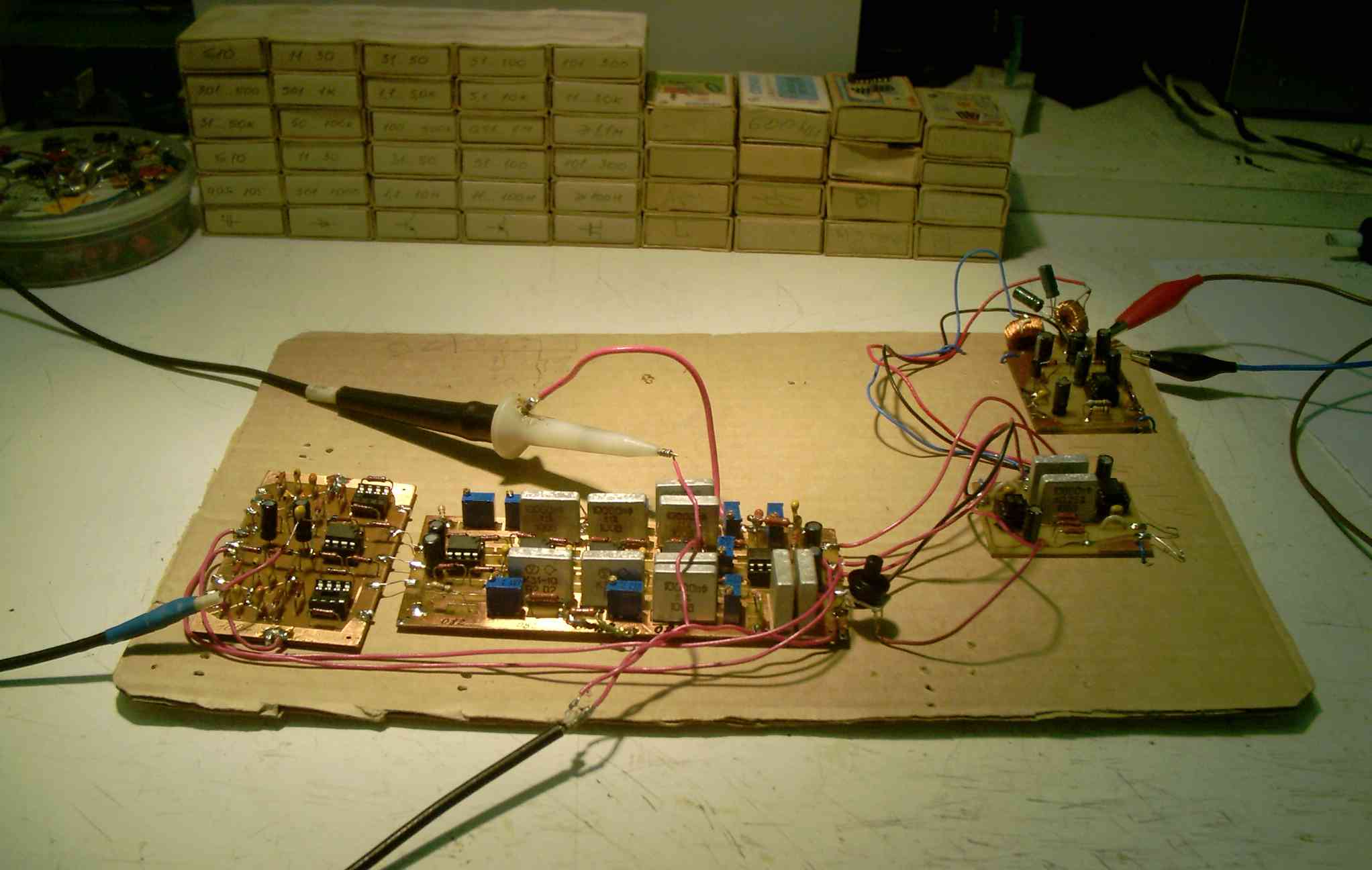

Вот практически закончил QRP трансиверок, поставил PA - ровно 5 ватт макс. выходная мощность.
Ещё надо ручку валкодера, переключателя диапазонов, да так по мелочам...Слесарка конечно... мягко говоря..., но я и не замахиваюсь на ЧТО-ТО.

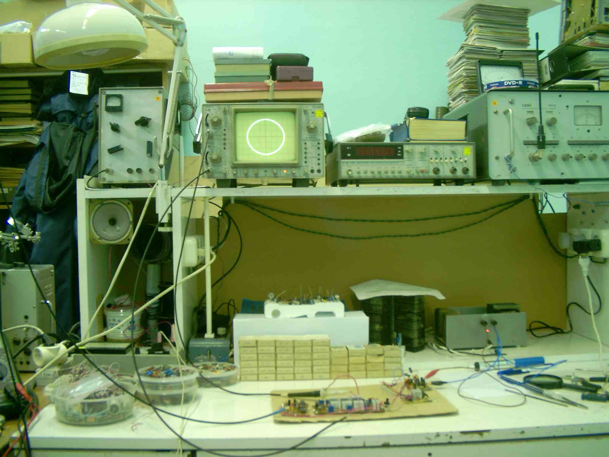

ДА-А!!! Картинка хрестоматийная,интересно,в какой полосе такая красота?
И сколько звеньев НЧФВ
Re: Самоделки, на которых мы работаем. 27 Ноя 2010 18:00 #2327
НЧ фазовращатель изначально был 8-го порядка в тлф полосе, Аркадий так забабахал, чтоб эмпирически "охватить его суть" - дело-то новое. Я крутил-вертел-смотрел всё регулируется, но не понимал последовательность и принцип его настройки в такой полосе. Оказался один кондюк плохой, а заменить не чем было и я переделал фазовращатель в телеграфный 6-го порядка :-) . С 200 до 1200 герц "держит круг" нормально. В будущем ТПП будет мощный(как обещал Аркадий) НЧ полосовой фильтр на 550 гц , поэтому требования к НЧФ думаю достижимы. Сейчас делаем простенький смеситель на 590кн8а - другого нет пока ничего. Пора вживую давить нерабочую полосу! 3125,3253,3257 в мечтах, буду заказывать.

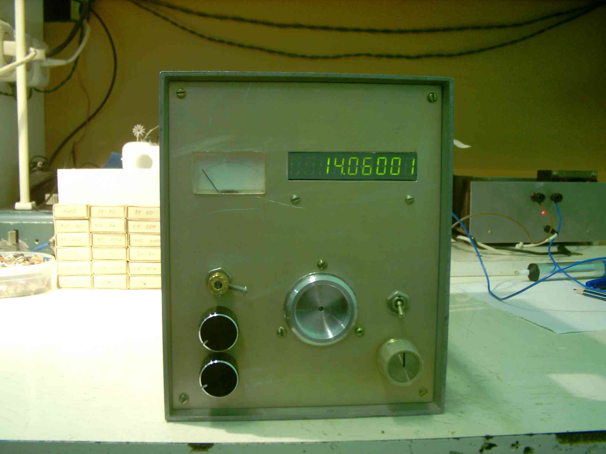

А вот и мой самодельный RA3AO, на котором долго работал без всяких усилителей.
Остальные фото можно посмотреть на сайте:
yl2gl.ucoz.net/news/ra3ao_s_sintezatorom...na_z80/2010-11-22-54
73! Валерий YL2GL
