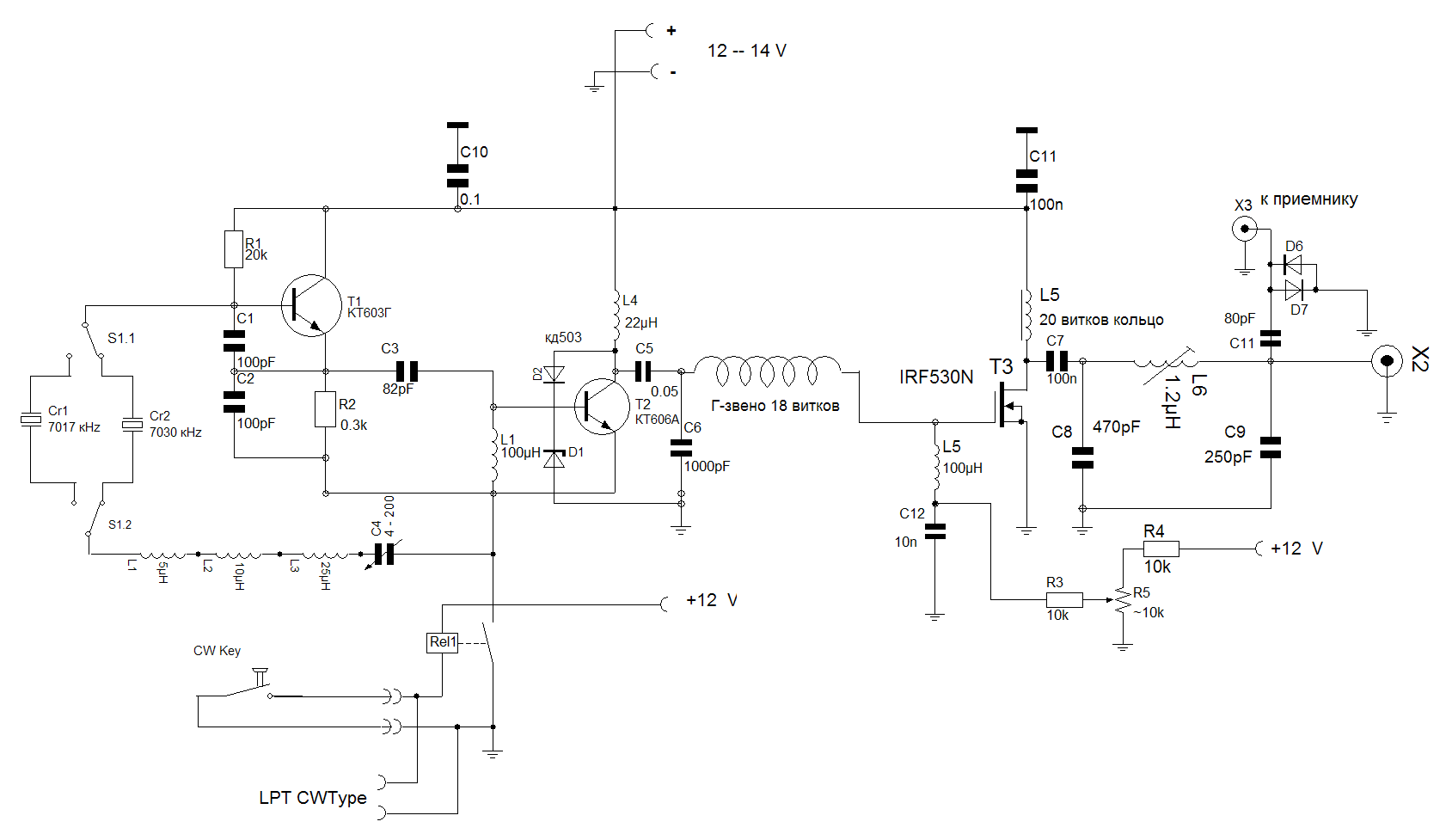

  • Сообщений: 247
Еще раз привет всем!
Вот после некоторых доработок так выглядит схема передатчика
С помощью такого делителя можно регулировать (резистор R5) выходную мощность ТХ
Пока тестирую ...

Не могу понять одну весчь
Почему когда частота перестройки кварца, допустим кварц 7017, равна чуть более половины то там какой-то странные эффект типа срыва генерации, или свист а далее все окей.
Вот например кварц 7030 и на 7019 такое наблюдалось
Однако если убрать смещение чуть менее 2 В тогда тут этот эффект исчезает ...
Еще зависит от антенны ...
Странно?! :-?
Re: Самоделки, на которых мы работаем. 04 Мар 2011 14:42 #2378
  • yl2gl
  • yl2gl аватар
  • Сообщений: 412
  • Репутация: 9
Если зависит и от антенны, то, может быть, возбуд? Попробуйте на эквиваленте антенны.
