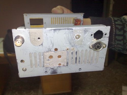

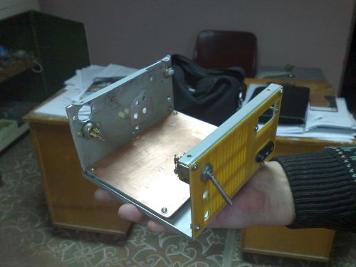

Вот уже почти закончил корпус для "Микро80"
Хорошо подошел корпус от БП компутера
Корпус не много великоват, но сделан с учетом дополнений и т.д.
Сегодня закончил плату ...
Думаю в таком же корпусе сделать "Полевик"
Re: Самоделки, на которых мы работаем. 26 Мар 2011 15:17 #2418
Игорь,великоват это не страшно,туда можно и согласуйку впереть.
