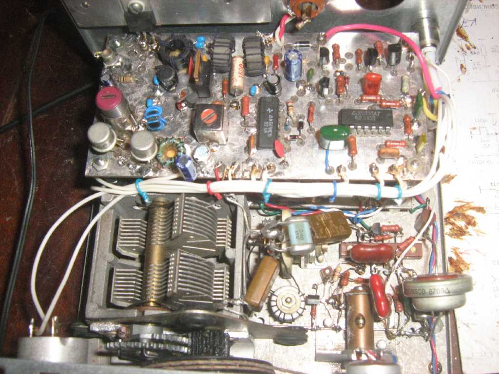

Сереж, а чего тут показывать? Это ж не контура, а те же СБ горшки приклееные, на которые просто одеты колпачки экранирующие. Насунут аккуратненько сверху и за углы к "земле" капелькой припоя прихвачены.
Я б лучше спросил, как панель мелкосхемы на эту плату присобачена, мелковато между ногами-то. Но не буду, потому как кроме метода "а де ты денесси" никак низзя :).
Вот сама платка интересная и вроде как самодельная. Точка от центра фрезы видна. Ровненькие такие "пятачки", мож и себе такую фрезу найти? Чтоб с дыроколом и расщеплением на клееные пятаки не возиться. Набросать типа схемку прямо на плате в виде деталей, прикинуть как запаять лучше и нафрезить где надо и сколько надо площадок. Если СМД не мельчить, то для простых конструкций вместо печатки(принтить-гладить-травить-смывать-сверлить) пару минут дрелью с такой фигней поработал и можно уже за паяльник. Интересно, они(фрезы или как эта фиговина называется) готовые бывают миллиметров на 5-7 радиусом, или их как-то сами делают?

Да, горшки приклеены (бф-6), экраны припаяны :) .
В мелкосхеме(561ла7)используется только два элемента,
так что "земли" для пайки/фиксации достаточно.
Сейчас вот смекаю какой малошумящий полевик поставить(из левых), пока стоит кп312а, но хотелось бы ещё менее шумный. Не очень ориентируюсь в многообразии современных.
"Пятаками" пользуюсь "с тех самых" времён, удобнейшая вещь.
Фреза. Тут масса вариантов.У меня например сейчас так сделано - какое-то кёрнышко с завода, калёное, остренькое, сбоку сточено и припаян резачёк - обломочек калёного полотна, ну заточен соответственно. Допонительно обмотан и пропаян провлокой. Делал и по другому, но остановился на этом, как наиболее простом. Народ конечно делает серьёзные резачки, под винтики, всё меняется, но мне проще как-то так :) .

Ну если СБ-9,тогда понятно.Мне показалось,что они импортные,а ноги там жесткие
и под пятаки их не подогнешь...

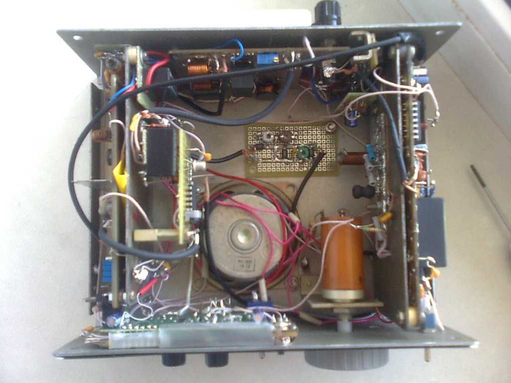

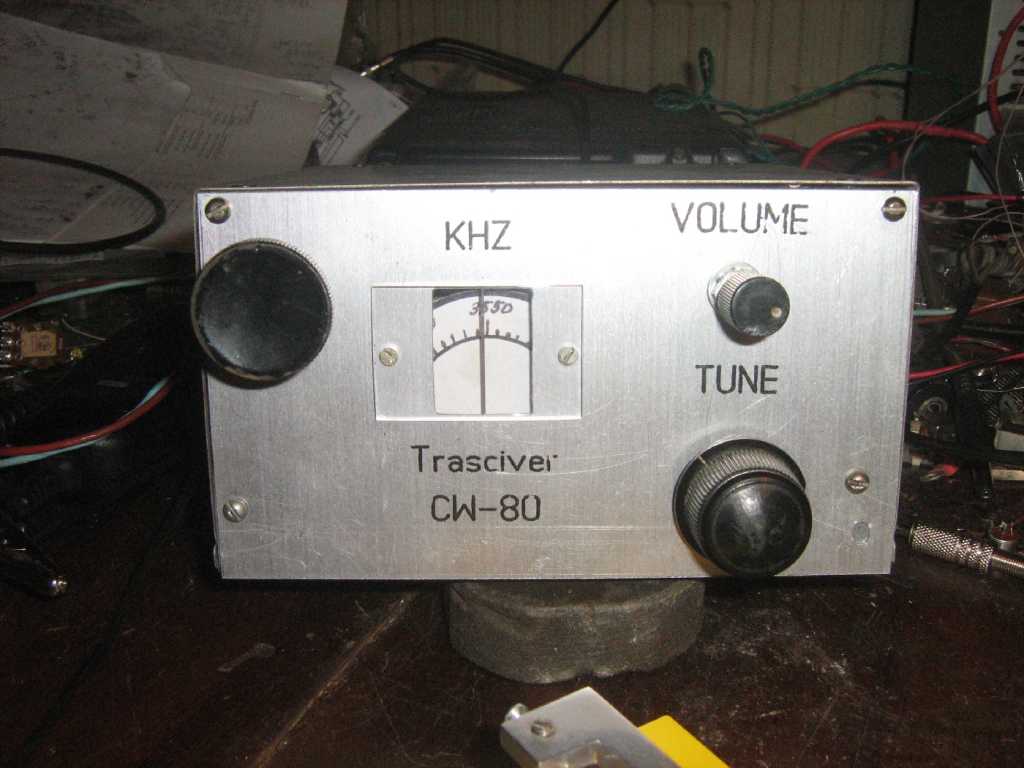

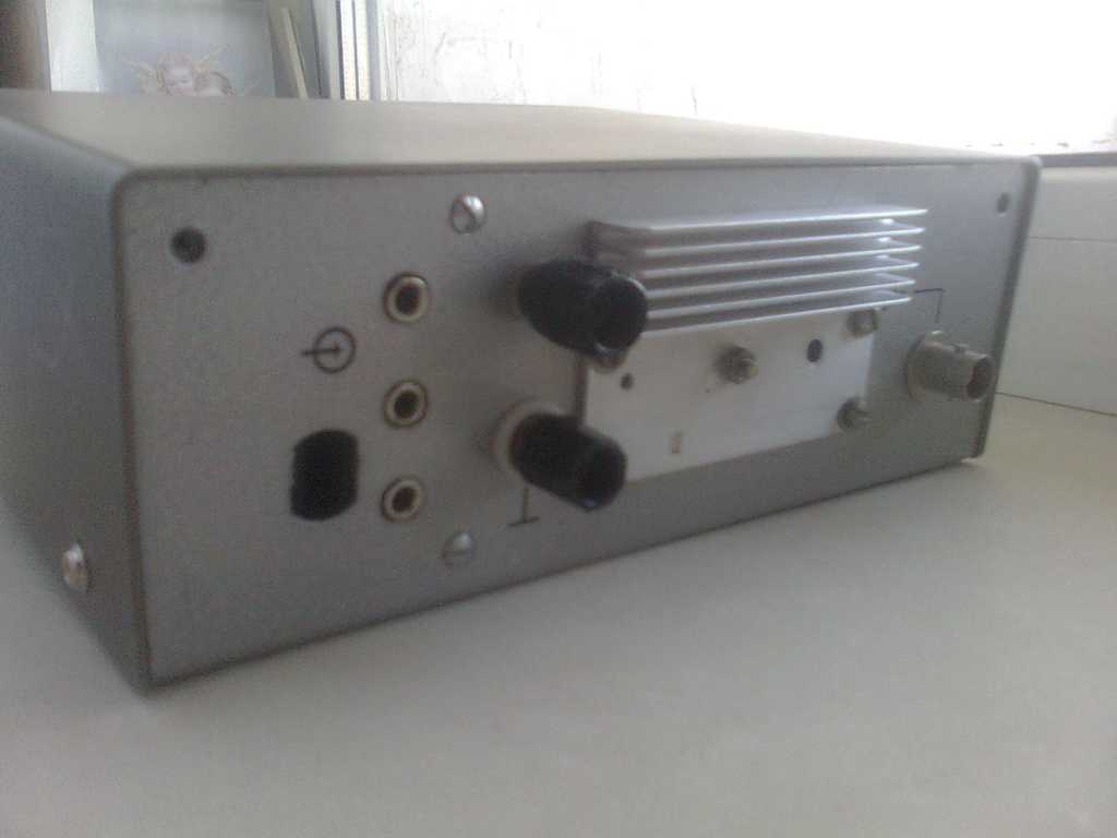

Давно мечта сверлила сделать ППП на этот трудный (для меня :) )диапазон.
А если уже делать,то и на трансивер можно замахнуться...
Сначала появился приемник.
Потом передатчик с ключем и CW VOX
Ну и осталось крышки закрыть :woohoo:

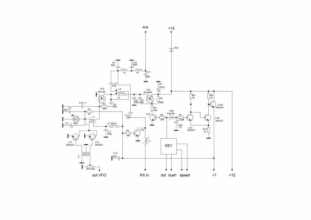

Знакомое формирование CW :) .
Сергей, а как получилось подавление нерабочей боковой?
Приятно видеть законченные, рабочие конструкции.
Сам занимаюсь изготовлением смесителя на 3125 с диплексером, да уж заканчивать аппаратик пора, а то долгострой какой-то...

ua4nu пишет:
Гы...так добросовестно слизано с ПФР-чика...я ,когда первый раз попробовал
и глянул на оцилоскопе,то соплями умиления захлебнулся!Теперь только так!!!
РЕКОМЕНДУЮ!
Подавление получилось в 14 раз,это где-то 23 ди-би.
Уже не раз слушал минитест по средам,вполне удобоваримо...
А на подходе ешо один :whistle:

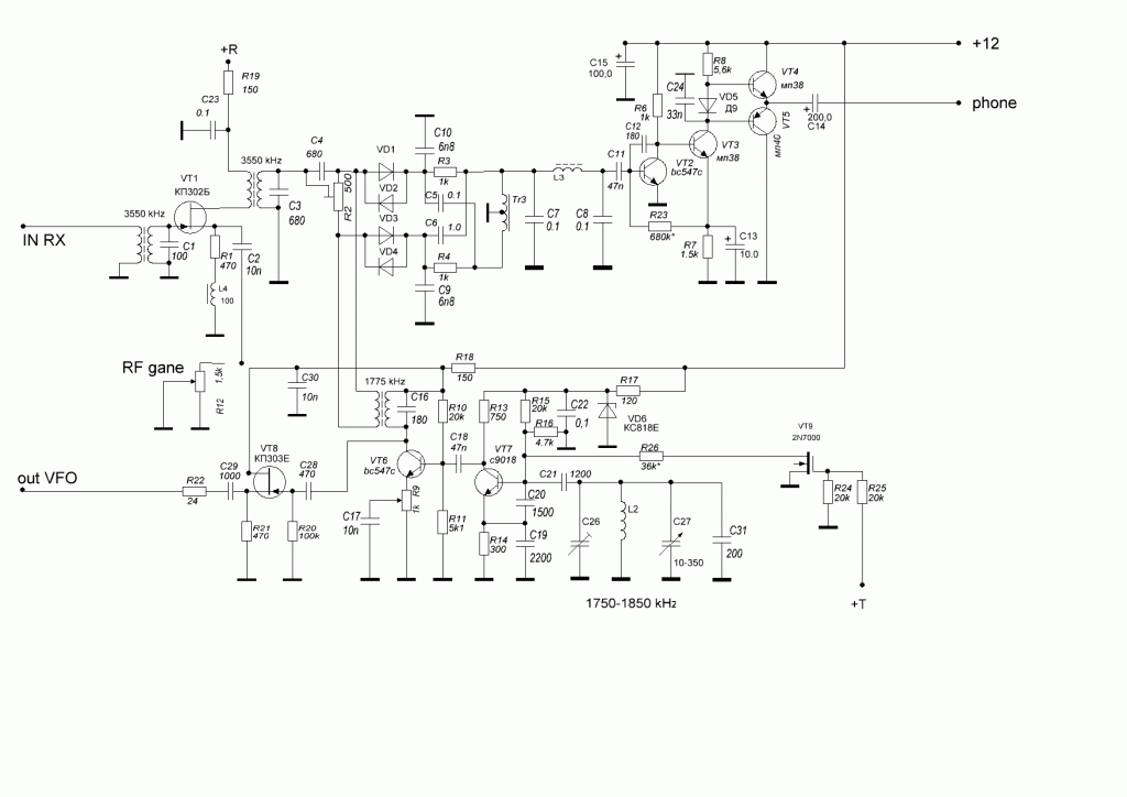

Сергей, очень порадовал смеситель! Пару лет назад я сделал макет приемника с точно таким смесителем (но без УВЧ, а как в приемнике на 160м Полякова) именно на 80м, поленился фотографировать, надо будет сдуть пыль и зафиксировать. ТЛГ фильтр у меня трехконтурный узкий был. Испытывал его на Минитесте 80м где силы сигналов зверские есть. Так вот впечатления от подавления боковой остались самые положительные даже для такой простейшей схемы. Интересно, что сподвигло применить именно такой вариант? А ППП на 160м с таким смесителем вообще был моим первым в жизни любительским приемником, в 1987 году мне его папа сделал.
Самоделки, на которых мы работаем. 27 Дек 2012 11:37 #13481
Стремление понизить частоту ГПД.Изначально,я планировал ГПД на Амидоновском кольце,
и размер и чувствительность к наводкам и т.д. и т.п.
Но то кольцо,которое было в моем распоряжении,было низкочастотное,я и номер
смеси не знаю :blush: проверял эксперементально.
Как оказалось,подавление сильно зависит от уровня гетеродина,причем,
максимум подавления не совпадает с максимумом чуйства,поэтому пришлось
ввести регулятор уровня ГПД R9.
