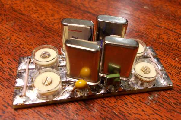

На 4433кГц у меня получилось 2,5 дб, на 8867кГц 1,8 дб .Все от резонаторов зависит.

Мне с этими фильтрами проще,ибо не нужна кучка конденсаторов,как для лестничного фильтра,да и согласовывать легче.Плюс АЧХ симметричная.

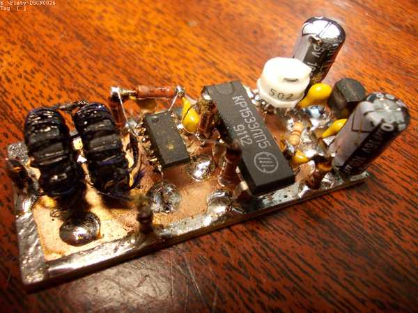

Дабы не забыть с которой стороны браться за паяльник, спаял тут макет Н-смесителя - 3125, 1533ЛП5 и стабилизатор 7806 на этой же платке. Запустил автономно, подал сигналы с разных генераторов, работает, затухание соответcвует обещанному ~ 4,5дб. Красиво балансируется симметрия накачки 3125, смотрю продукты осциллоскопом на выходе, нагруженном на 50ом.
ИМД померяю уже в аппарате.
Ещё тут требовался кварцевый подчисточный телеграфный фильтр 500гц в заданную ПЧ полосу. Пришлось применить дифф-мост., 8866, кварцы на одну частоту, оба резонанса в кварцах сдвинуты кондюками. Кварцы плохие, Lэкв где-то 17mH. Затухание в фильтре большое, около 4дб, но на подчистку пойдёт. Других-то кварцев всё равно нет.

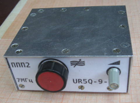

Приёмник прямого преобразования по схемам RA3AAE, US5MSQ.

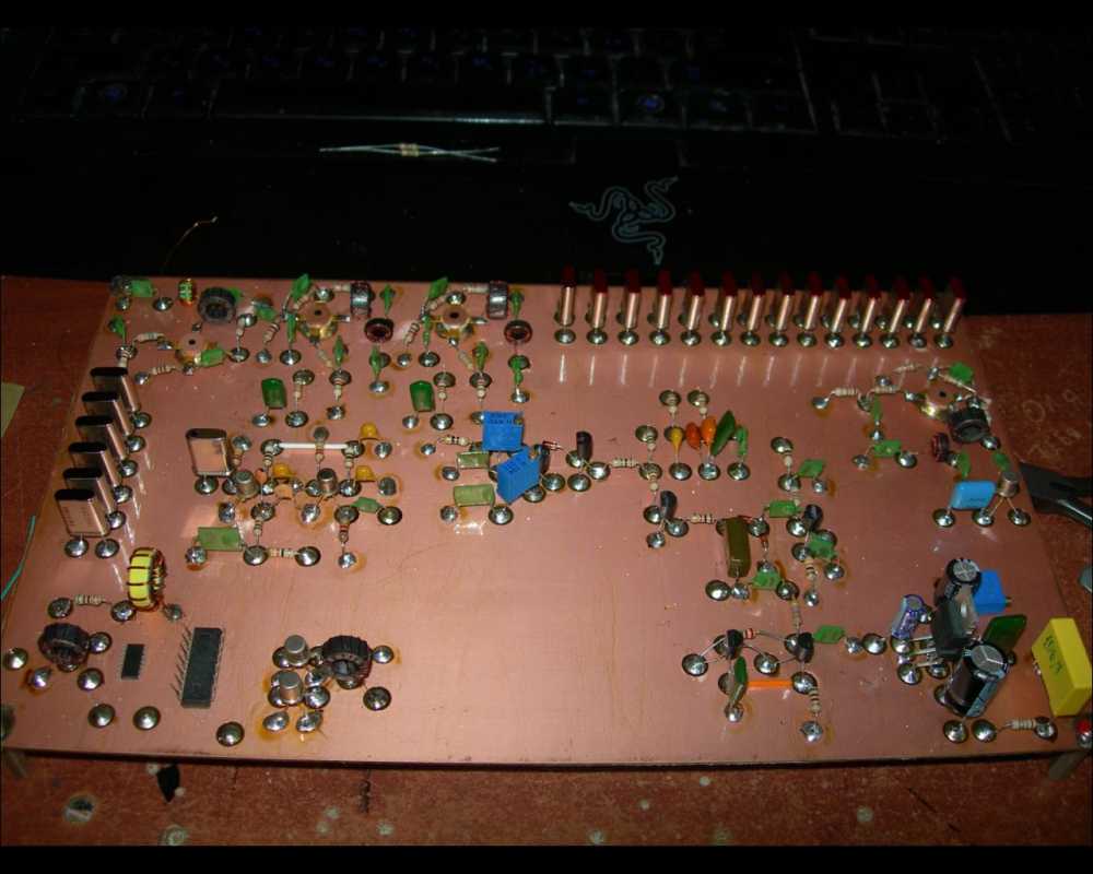

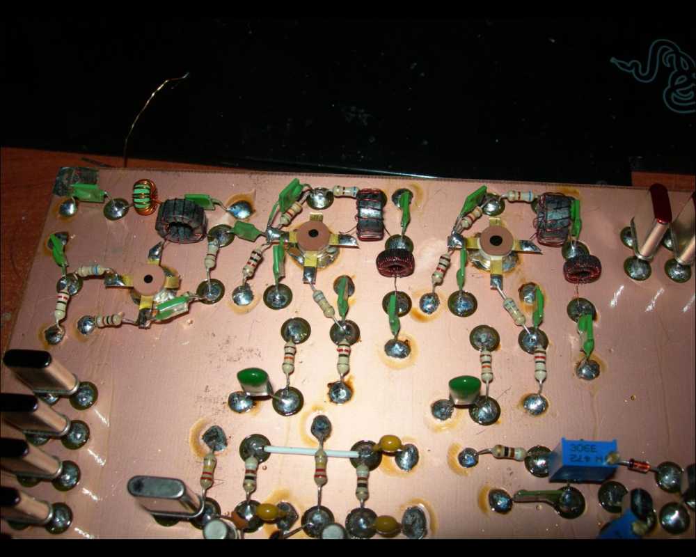

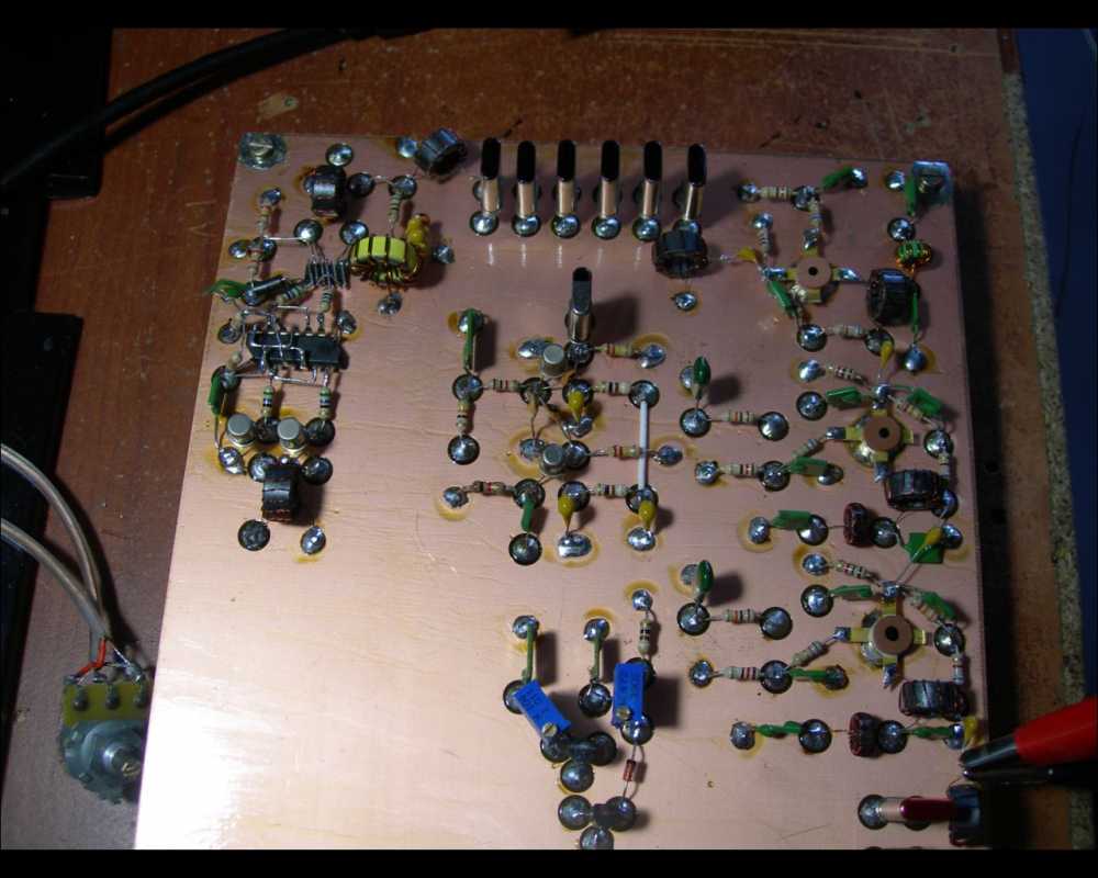

Для поддержания темы :) Очередная конструкция *выходных дней* :) Телеграфный TRX.Структура приемника:входной смеситель на FST3125 по схеме половинки смесителя Н-типа,диплексер из последовательно соединенных 51-омного резистора и параллельного контура(взято у UR3IQO),руфинг фильтр 750Гц,3 каскада УПЧ (С-тип по Рэду)с регулировкой усиления путем шунтирования по ВЧ входа\выхода(идея 4Z5KY www.cqham.ru/forum/attachment.php?attach...=169659&d=1396089181),основной фильтр на 600Гц,еще один каскад упч,аналогичный предыдущим,детектор на полевике(временно,потом будет на м/c 74НС4066 и фнч на броневых сердечниках,отдельной платой),предунч на ВС547-ВС557 и унч на 2003 в типовом включении.Структура передатчика:емкостная трехточка на кп303 с истоковым повторителем и смеситель на паре КП305.Этот микс пока под вопросом,есть мысль использовать 998-е полевики.
