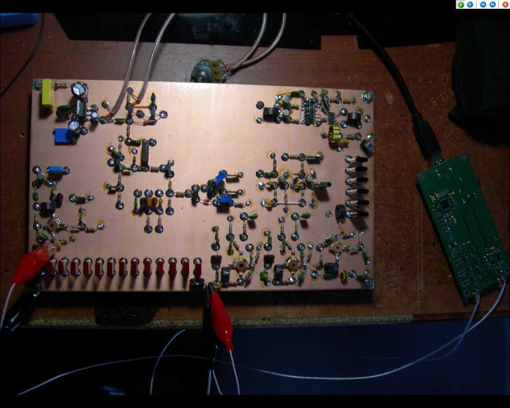

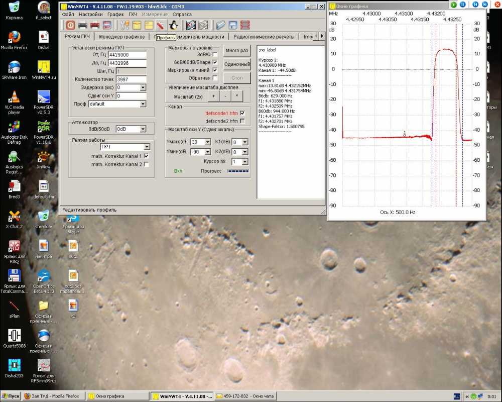

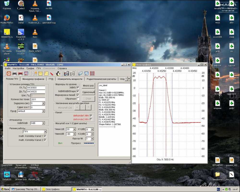

Самоделки, на которых мы работаем. 14 Июн 2014 15:11 #20172
  • rn4nu
  • rn4nu аватар
  • Сообщений: 61
картинки ачх
руфинг и основной фильтр

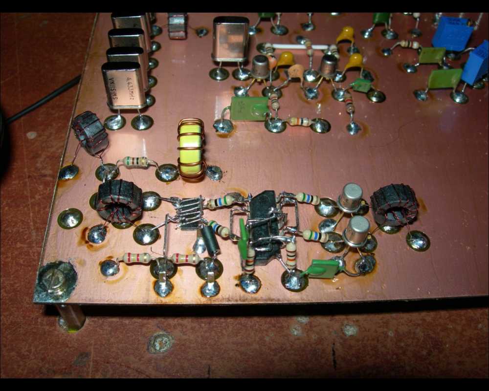

Самоделки, на которых мы работаем. 14 Июн 2014 15:19 #20174
  • rn4nu
  • rn4nu аватар
  • Сообщений: 61
смесители
Самоделки, на которых мы работаем. 14 Июн 2014 15:22 #20175
  • rn4nu
  • rn4nu аватар
  • Сообщений: 61
В результате *пыток* 74АС74 у нее отпали ноги питания,поэтому пришлось сполировывать корпус в этих местах и подпаиваться к рудиментам :)

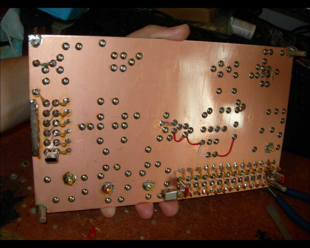

Самоделки, на которых мы работаем. 14 Июн 2014 16:14 #20176
  • rn4nu
  • rn4nu аватар
  • Сообщений: 61
низ
Самоделки, на которых мы работаем. 14 Июн 2014 16:18 #20177
  • rn4nu
  • rn4nu аватар
  • Сообщений: 61
www.cqham.ru/trx85_37.htm О примененных в данной плате фильтрах.
Самоделки, на которых мы работаем. 14 Июн 2014 18:49 #20179
Ошена мана красива!!!
Александр,вот смотрю на АЧХ и мне кажется,что Вы неправильно нагружаете фильтры.
Щупы подключены к большому,а на экране 65дб в полосе задержания... :dry:
Ну это-ж ,явно не то...Это 6-ти кристальный фильтр...А на плате в два раза больше :blink:
Такой эффект,скорей всего,из за слишком малых сопротивлений нагрузки.(Правда,может я не туда смотрел )
Знакома ли Вам методика Денисова???Если нет,дайте свое мыло,я вам вышлю писульку
и экселевский калькулятор.Последнее время,только ею и пользуюсь и доволен по-уши.
На NWT прогнал двухрезонаторный,в калькулятор зарядил...и вуаля...
Он и Rвх и вых считает сразу же.Вобщем если не знакомы,то подробней расскажу.

Самоделки, на которых мы работаем. 14 Июн 2014 19:01 #20181
  • rn4nu
  • rn4nu аватар
  • Сообщений: 61
Тут все проще и прозаичнее.НВТ не калиброван и кажет погоду.АЧХ для наглядности.Конкретно с этим прибором как-то странно все.Предыдущий нвт,который у меня был, показывал правдоподобнее.
Самоделки, на которых мы работаем. 15 Июн 2014 06:24 #20189
UT5LP пишет:
Знакома ли Вам методика Денисова???Если нет,дайте свое мыло,я вам вышлю писульку и экселевский калькулятор.
Привет, Сергей!
