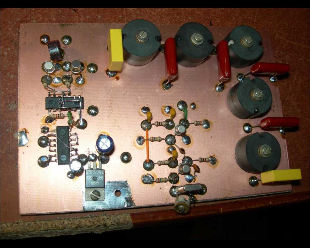

Опорник с делителем,смесителем и фнч к той плате,что описывал выше

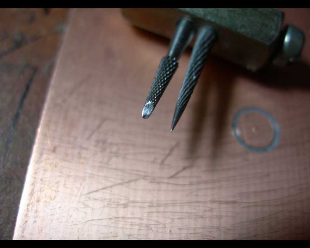

Очень понравились фото. Там в углу будущий фильтр аж на 14-ти резонаторах? И еще- чем делаете такие аккуратные пятачки?

.JPG
собсно инструмент для пятаков

Спасибо. А как правильно назавыются эти фрезы-резцы? Что бы знать, в каом магазине такие искать.

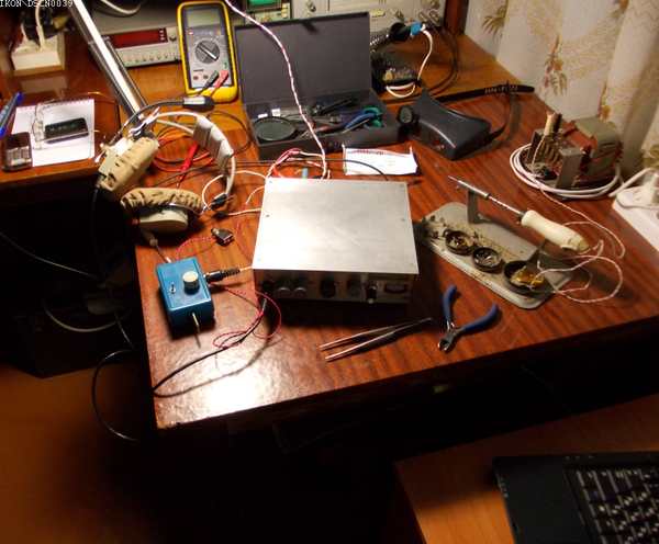

Сижу себе спокойно, тестирую старенькую самоделочку для "поля", даю CQ на 14060, смотрю скиммеры, вдруг вызывает UI7K, 449/449. Вроде ничего особенного, но оказывается это новый позывной нашего активнейшего одноклубника.
А мужики-то не знают)...
Евгений
Самоделки, на которых мы работаем. 09 Июл 2014 12:41 #20382
ua4nu пишет:
И хто же это такой может быть? :blink:
Глядя на старый добрый советский паяльник Жене хочу спросить: импульсными никто не пользуется? А то я последнее время подсел на них и пользуюсь только ими - 100вт с медной петелькой и 150ватт помощнее с родным железным жалом, а объясняется тем, что нонче такая жизнь, что некогда ждать пока паяльник разогреется, может желание пропасть, а тут раз и мгновенная готовность к работе.
Давно есть мысль сфотографировать коллекцию паяльников, скопившуюся за жизнь, имеются от самых минимикро до помощнее.
