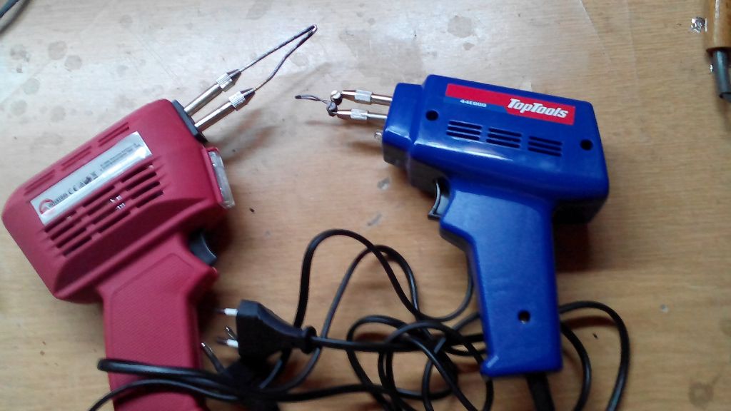

вот не могу не поделится - за последнее время они стали моими самыми настоящими друзьями, единственно, очень мелкое СМД ими не паял, а так типоразмеры 0805 СМД без проблем, а мощным и антенну вчера паял на улице.
Медная самодельная проволочка быстро перегорает, но ее замена пять минут и огромное удовлетворение от бысторого ремонта перегоревшего паяльника. Ну, и самое главное, это мгновенная готовность к работе когда возникает зуд подымить, да и экономия небольшая. Впрочем, к работе готова немалая коллекция традиционных паяльников.

Хм...не паял такими никогда. А творчески ли в руке лежит такой паяльник? Что-то меня терзают смутные сомнения).

Красивые "друзья"! У меня еще советского производства - неказистый на вид, но все еще работает... Правда, вместо замыкающих контактов пришлось практически же сразу поставить микропереключатель и симистор - после этого на протяжении многих-многих лет этот узел работает без проблем.
"А много-ль корова дает молока?"
Не выдоишь за день, устанет рука!
Лежит творчески, сам думал, что будет тяжеловат утюг в руке, но очучения достаточно комфортные.
А мелкое СМД самое то попаять тоненьким аки гусиное перо паяльничком, их есть у меня.
Хотя в тетрадке зарисован проект, где "импульсный" транс отдельно, а маленькая ручка с жалом-проволочкой отдельно, подключаются толстым мягким аудиокабелем. Ток в проволочке около 100А, напруга менее вольта.
А вместо включающего микрика задумана педаль под ногу (он коммутирует "высокую" сторону).
Но для длительного монтажа все же нужен традиционный паяльник

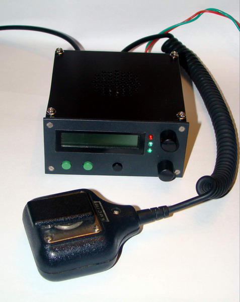

Отмечусь в этой темке.
У меня обновка - QRP FM трансивер на 2 метровый диапазон. Разработка и исполнение талантливого человека UR3VCD:

А схемку посмотреть можно?

уже нашел на cqham
