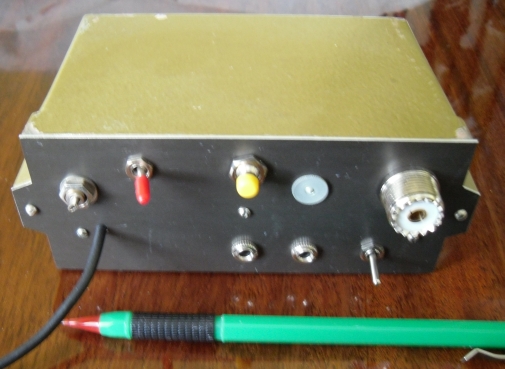

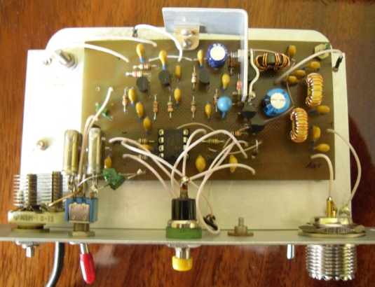

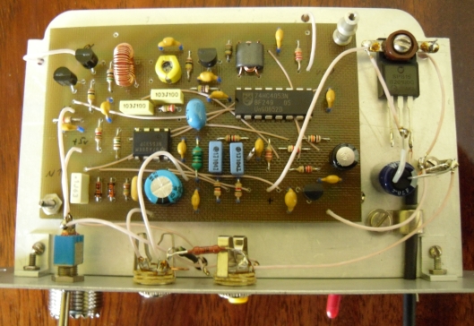

Выкладываю фото моей версии ТПП DC20B. В отличие от оригинала собран на двух отдельных платах TX и RX. Два кварца обеспечивают работу на двух разных частотах - 14008 и 14041 кГц. К сожалению, кварцев на частоту вблизи QRP-участка нет. Вес конструкции 345 г. Довольно много для такого простого TRX, но сделано из того, что было доступно...
Мощность при напряжении питания 13,8 В - 2 Вт, при 12 В - около 1 Вт. Энергопотребление низкое, что позволяет применять небольшой аккумулятор. На этом TRX с антенной GP в стационарных условиях проведено около 20 QSO. Планируется использовать в походах выходного дня с полуволновым наклонным диполем, запитываемым с конца провода.
