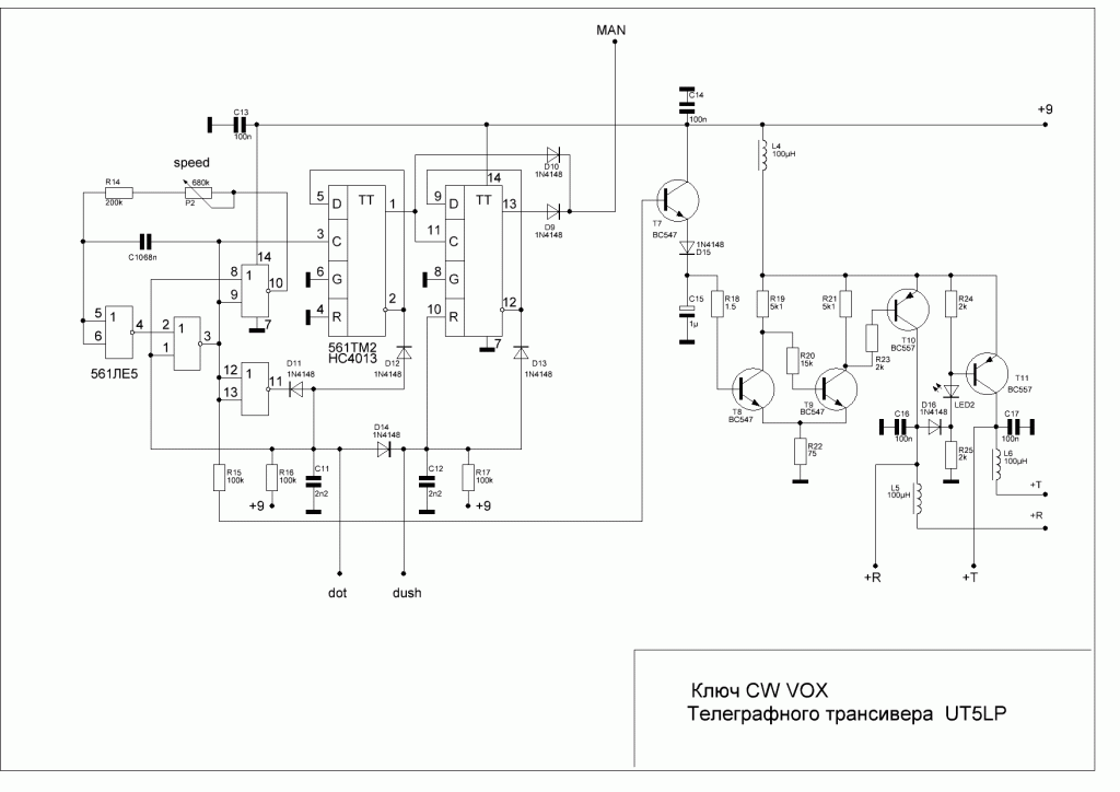

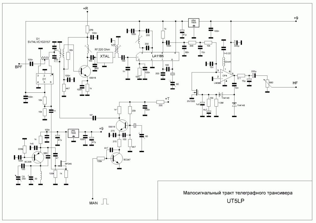

Для особо нетерпеливых,даю схему первой(нижней)платы,на которой собран тракт второй ПЧ и ключ с воксом.
Эту плату можно использовать и самостоятельно,как или однодиапазонную конструкцию,или,
поставив синтезатор,многодиапазонную.Она потреблает 25мА.Чутье 0,5мкВ.Вход 50 Ом.

Сергей, а ключ с памятью элемента знака?
Самоделки, на которых мы работаем. 16 Янв 2015 13:55 #22713
Та не...самый простой,как в справочнике Бунина и Яйленко,тока чуть модифицированный.
Тот при подаче питания тире выдавал.Ключ,лепить любой,какой-кому нравится.
Пардон,наверное,вопрос неправильно понял.Если тире,то полное.

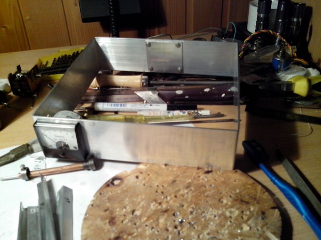

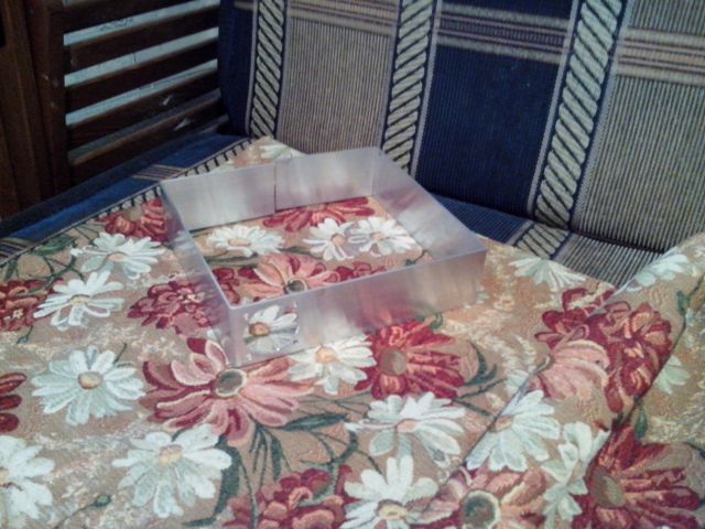

Как обычно бывает, сначала сделал плату, потом озаботился о корпусе. Делать решил также как и в первом варианте – платы лежат горизонтально рядышком, плоская конструкция трансивера. Лежал у меня старый Си-Би трансивер Турпан. Сперва хотел взять от него корпус, но в итоге взял идею конструктива. В магазине Леруа-Мерлен купил алюминиевую полосу длиной в метр и шириной 50 мм. Разметил, прорезал на треть в местах предпологаемого сгиба, намазал мылом. Места сгибов нагрел на плите до почернения мыла, потом неторопясь согнул корпус. Зафиксировал накладкой, вырезал посадочное отверстие под микроамперметр.

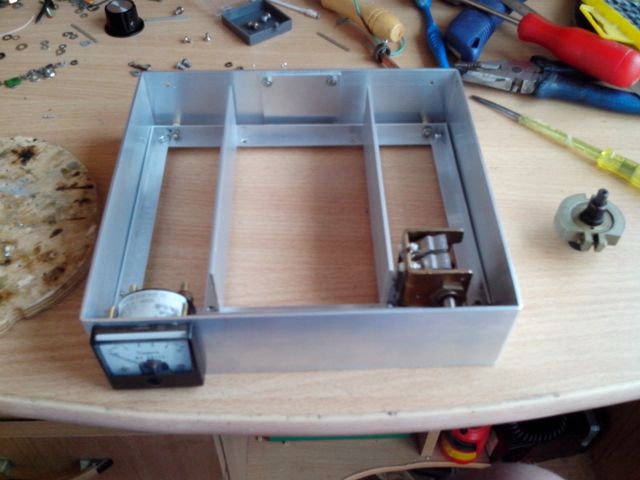

Из алюминиевого уголка из того же Леруа-Мерлен сделал съемную раму для крепления узлов.

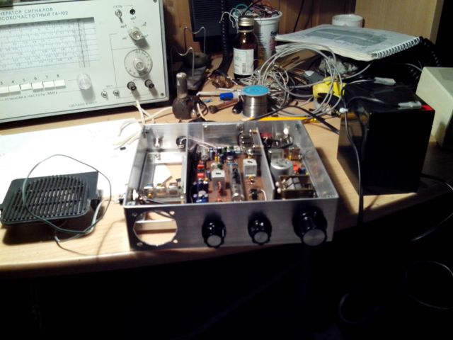

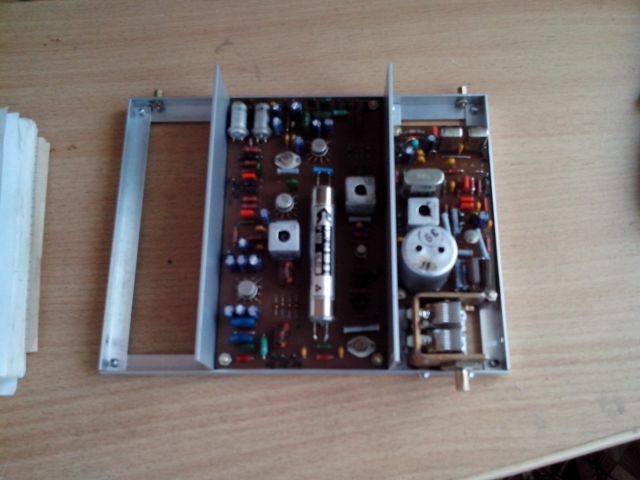

Вот эта рама с основной платой и уже собранной платой гетеродинов. ГПД взял от “Радио-76М2”.
На каркасах катушек от китайских магнитол сделал трехконтурные полосовые фильтры по схеме Сергея 4Z5KY. Настроил оба фильтра – один приемный, другой для передачи.
Трансивер зашумел. Принимает станции. Настраивал строго по описанию, написано просто и понятно, выполняешь по пунктам и все. В первом варианте конденсатор в эмиттере первого каскада УПЧ на передачу отключается, снижая тем самым усиление. Я потом немного переделал его – конденсатор не отключается, а смещение каскада при передаче выбрано таким, чтобы на выходе основной платы был SSB-сигнал в 30-40 мВ (как во втором варианте).

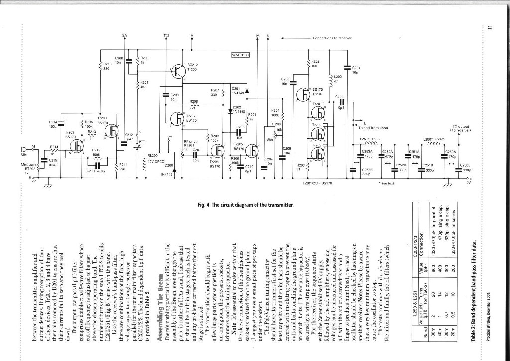

Усилитель мощности собрал на маленькой платке по схеме одного зарубежного DSB-трансивера на транзисторах BS170. Вот схема УМ. Из этой конструкции я взял собственно сам УМ на транзисторах Tr207,206,204-201. Отошел сильно от авторского варианта. Понравилась мне эта схемка с параллельным соединением транзисторов выходного каскада. В PFR-3 вроде такое же включение используется. На выходе получилось 10 Вольт на нагрузке в 50 Ом. 2 Ватта. Ток потребления на прием 70 мА, на передачу – 400 мА.
Денис RV9WKV помог с покраской корпуса – зачистили алюминий пескоструем, окрасили порошковой краской и запекли в печке. Вот эта замечательная ручка настройки и малогабаритный микроамперметр – от Олега RA9WPL. Провел на трансивере с десяток QSO с соседними областями. Ощущения очень теплые от этой конструкции!
