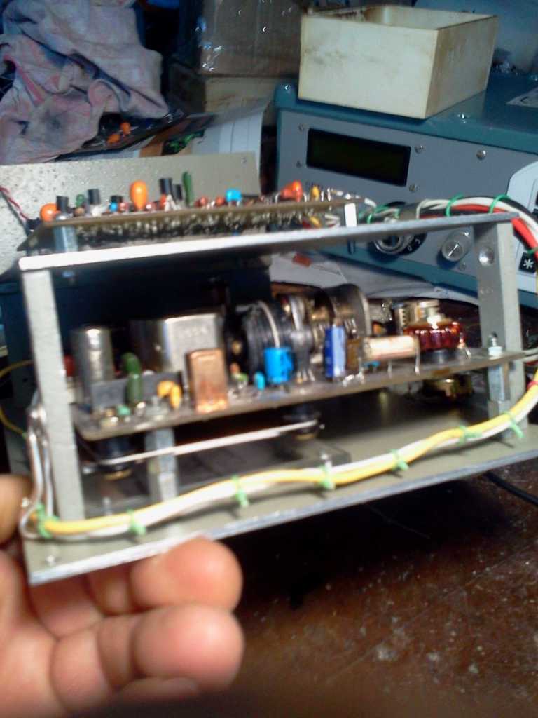

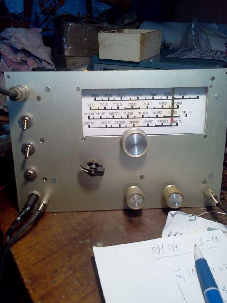

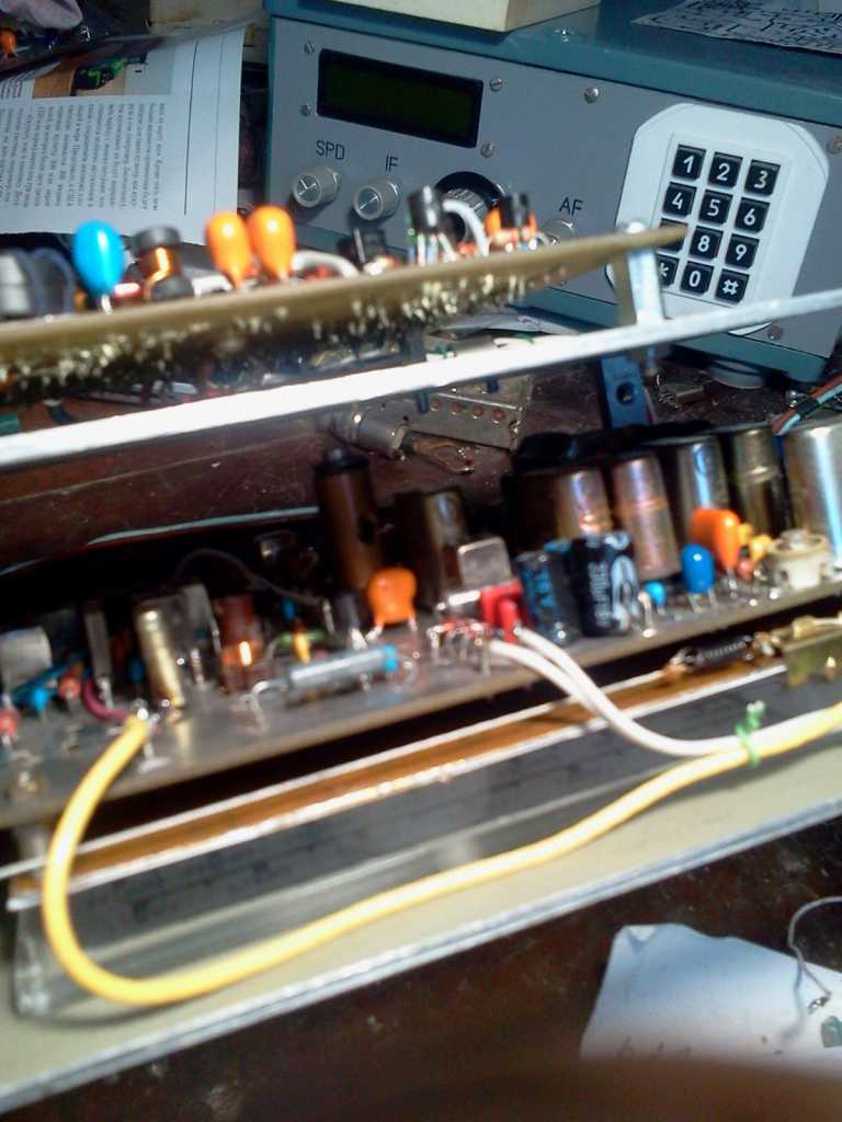

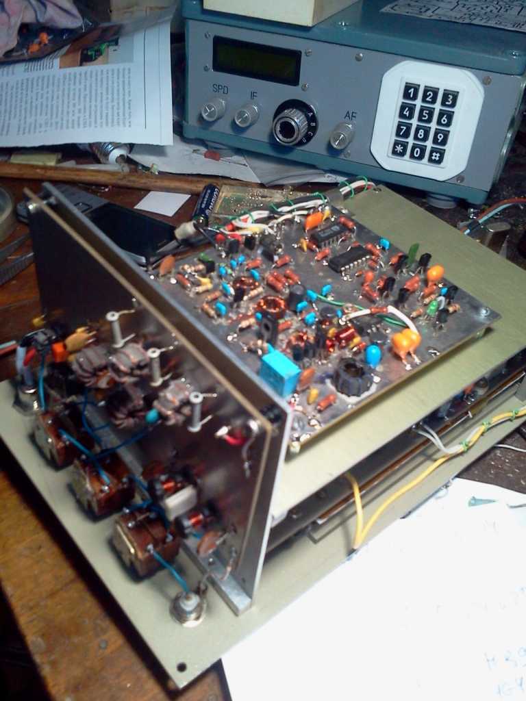

Пока UA1CEG и UI7K в своих ветках П401-ми меряются,мы тоже без дела не сидим ;)
Давно вынашивал идею полевого аппарата с минимальным потреблением,но какой-никакой
динамикой.Поскольку эти хотелки противоречивые,то пришлось искать компромисы на
каждом шагу :huh: .В итоге,на прием ест 45мА.Динамика,как в Р-76,диоды Шотки.
Поскольку экономичность во-главе угла,то синтезатор отпал сразу,а многодиапазонность достигнута"дедовским методом"т.е.интерполяционный приемник с двумями преобразованиями,с переменной первой ПЧ.Поскольку ширина телеграфных участков,всего
100кГц,то фильтр первой ПЧ,неперестраиваемый,с такой-же, полосой.
В итоге получилась,вполне приличная стабильность,одинаковая на всех диапазонах!
На 80,40,15,10метрах мощность 4,5 Ватта.На выходе,культовая троица BS170,из за них и амидоновского кольца в ГПД
мой аппарат не катит в тему back in USSR :oops:Эта идея была озвучена позже того,как была готова основная плата.
В выходном каскаде применена компенсация входной емкости трех 170-х
dl2kq.de/pa/1-4.htm И нужно заметить,получилось отменно...разницы по диапазонам,практически нет!
Правда надписи,еще не делал...Но в эфире уже отметился,даже в пайл-апах! :P
На столе,правда,бордель :pinch: но он творческий. :)

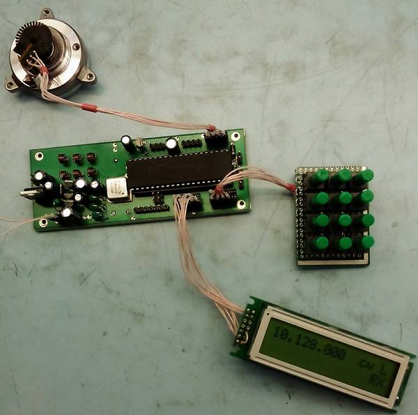

Сергей, без дела не сидел, эт точно, видим. Здорово.
У меня "назад в СССР" тоже не катит самоделкопаяние. Пока скромненько сделал известный синтез для вседиапазонного ТПП. Саша RN4NU "китом" подарил плату для него. Просто спаял.
UT5LP пишет:
Вот это интересно в транзисторных схемах применить, не пробовал. Хотя у меня транзюков на РА для QRP пока полно ещё.
Начинать буду с ДПФ на амидонах, их есть у меня. А по смесителю с фильтрами IQ каналов пока думаю. Хотелось бы применть ФНЧ на LC порядка этак 7-го, но с точностью более 1% детали не смогу подобрать, фазу крутить будет не равномерно, да ещё от температуры разбег... А подавления хочется хорошего, под 60дб хотя бы. Буду советоваться с бывалыми.
Вот-с.

О...пол дела сделано.Оличный синтез! Только КРЕН-ку,разумнее положить.
Её фланчик,должен ложиться на крепежное отверстие на плате и крепежный винт
ещё дополнительным теплоотводом работает.И подавать питание, на него,лучше с 9-ти
вольтовой кренки.Эта меньше греться будет.

Тоже сделал такой синтез давно, и так и не применил, стоит на досточке с валкодером и индикатором. А на счет КРЕНки у меня были мысли заменить ее на DC/DC преобразователь 12в-5в и на этом сэкономить потребление синтеза.
Самоделки, на которых мы работаем. 03 Окт 2015 20:23 #26570
У меня давно такая идея.Когда созрею до реконструкции своего VP, qrp.ru/forum/9-%D0%A1%D0%B0%D0%BC%D0%BE%...0%B5%D0%BC?start=390 обязательно попробую.
