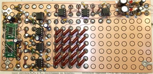

Тоже коротаю вечера с паяльником.Готовлю телеграфный аппаратик.Фото довольно старое,сейчас плата набита и готовится к переносу в корпус.Коротенько по конструкции.Входной смеситель на FST3125(ключи попарно-параллельно),простенький диплексер из 50-омного резистора и параллельного контура на землю,далее релюха,переключающая выход смесителя между приемным трактом и телеграфным генератором,далее идут три QER фильтра,развязанных каскадами,после последнего каскада детектор на двухзатворнике в активном режиме,потом LC фнч 3-го порядка,предунч на транзисторах с непосредственной связью и окончательный унч на tda2003.Будет видео.На вопросы отвечу :)

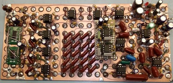

Потихоньку начинаем макетировать однополосный телеграфный ТПП с пассивным полифайзером, полоса НЧ 200...600гц, пять ступеней. Элементы ФВ отобраны с точностью 0,5%.(Сергей LP,вот 5534-то и пригодились!))

Возникли трудности с изготовлением качественного высокодинамичного фнч для основной селекции. Феррит не катит, сделал два фильтра, большие ИМД.
Простой пересчёт уже готовых фильтров с подходящими параметрами тоже не пошёл, в моделировщике рассыпается АЧХ. Наткнулся на статью Агеева из КВ97_1, где он по просьбе В.Т.Полякова опубликовал несколько высокодинамичных фильтров на ЧЗОС-ах (частотно-зависимых отрицательных сопротивлениях) специально для ППП. Методика для пересчёта на другую полосу, описанная в статье, показалась странной, то ли ошибка там, то ли не догоняю я, хз. От сотворения мира грузиться темой фильтров не хочется.
В общем смекаю покась. За дельный совет буду признателен.

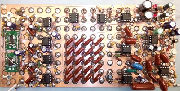

То, что на предыдущей картинке, работает отлично, ступор именно в ФНЧ.
Самоделки, на которых мы работаем. 24 Мар 2016 18:02 #30231
Приёмник готов. Основная селекция(Чебышев) - ФНЧ 8-го порядка, частота среза 600гц, далее ФВЧ 4-го порядка, частота среза 200гц, для подчистки остатков от неподавленной боковой. Далее разгон усиления на одном ОУ с нелинейной обратной связью на диодах(пока так на время экспериментов), ну и оконечный УНЧ на транзисторах :) .
Всё работает и вроде как ничего, буду вводить кое-какие регулировки и доводить до ума.

Не понравился слишком сильный шум ФНЧ, который повышает общий коэффициент шума приёмника. Оказалось, что шумят 3-е и 4-е звенья фильтра, которые имеют более высокую добротность, чем 1-е и 2-е. Поэтому пришлось применить первый(от входа)ФНЧ другой - низкодобротные одинаковые звенья 2-го порядка, кратность - 4, как менее шумный(использовал две NE5532). Т.е. крутой(в прямом смысле) и малошумящий ФНЧ изготовить не получилось. А ранее изготовленный ФНЧ+ФВЧ пришлось поставить перед оконечным УНЧ.
Цифры позднее.
