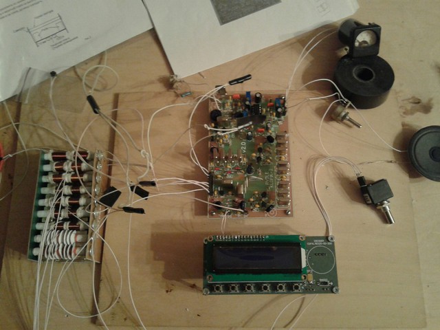

конечно дымим )) за весну "надымил" (всё из голых плат) Клопика из наборов Сергея Тележникова, rv3yf (кроме платки синтезатора на si570. ее заказывал в 3д-радио). особо никуда не торопился, собирал в свободное время, когда было настроение. у меня пока отдельно друг от друга работают 2 связки: дпф+основная плата+синтезатор и ум+фнч. чтобы двигаться дальше и стыковать эти 2 связки, придумываю, какой корпус для этого хозяйства изготовить. выглядит сейчас все примерно так:
1. дпф+основная плата+синтезатор на si570 конструкции Сергея, 4z5ky
(на фото связка еще без S-метра, со старым энкодером (потом заменил его, т.к. он страшно люфтил), в дпф отсутствует диапазон 160м, долго не решался его делать, а потом добавил - уж делать, так делать всё):
2. дпф+основная плата+синтезатор на si570
(уже с S-метром, а также с новым, хорошим энкодером bourns 128 имп/об и 160м в дпф):

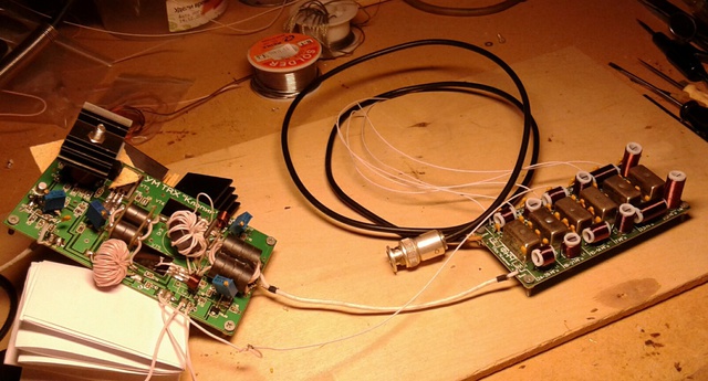

3. ум+фнч (ум на двух irf510 на выходе)

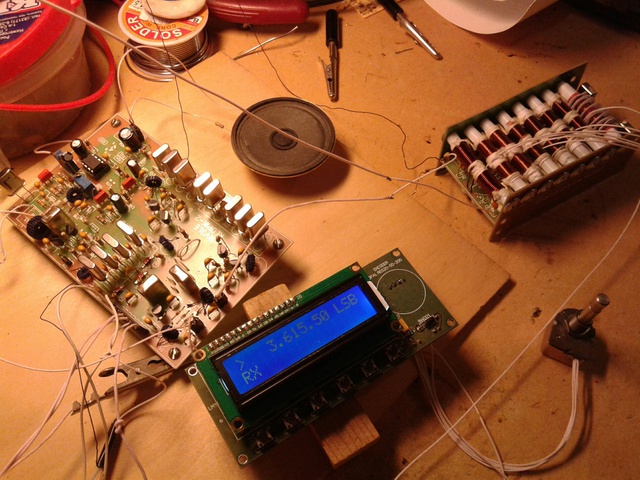

сейчас пока Клопа отставил в сторонку, т.к. хочу доделать еще одно свое начинание - MiniYES конструкции Геннадия Брагина, rz4hk (версия MiniYES cw2). предыстория такая. летом 2013 приобрел набор (пустая основная плата+готовый дпф+готовые кварцевые фильтры), начал тогда даже паять, а потом муза убежала..))
пока основная плата в таком состоянии (однако, каждый день она, можно сказать, наполняется):
синтезатор конструкции Константина Иванова, rd3ay уже готов и работает (фоток пока нет под рукой). энкодер поставил такой же, как у Клопа. дпф уже были готовые и настроенные (только проверил их полоски вч генератором и осциллографом, все в норме).

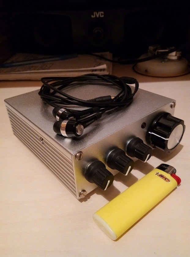

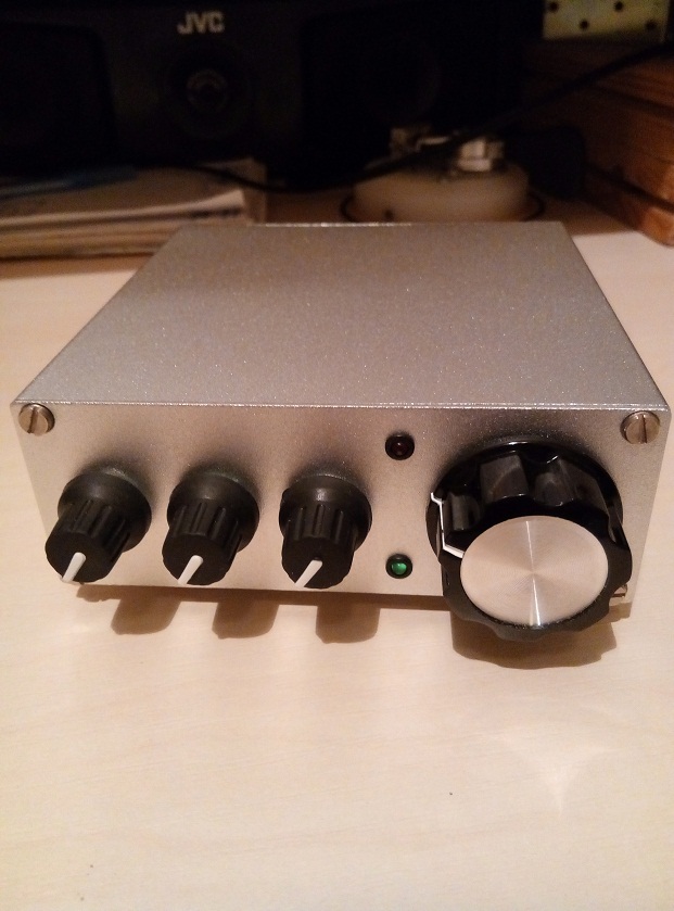

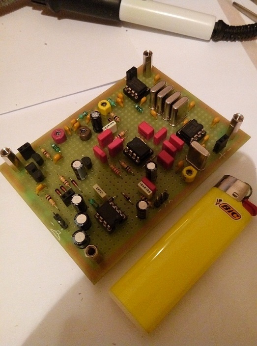

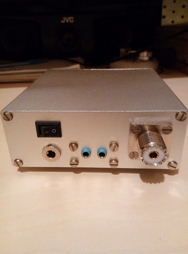

На базе приёмника от PFR-3 и super VXO собрал вот такой однодиапазонный CW аппаратик...
Два кварца в параллель утягиваются на 40 кГц.

Вот одно из первых QSO на полу настроенном аппаратике с американцем на 1 Ватт :)

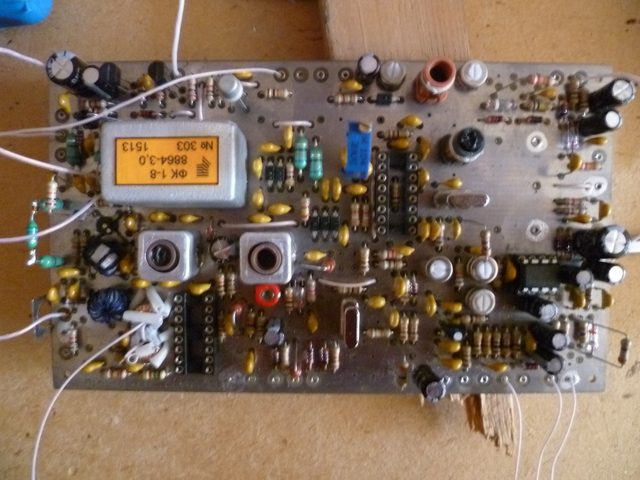

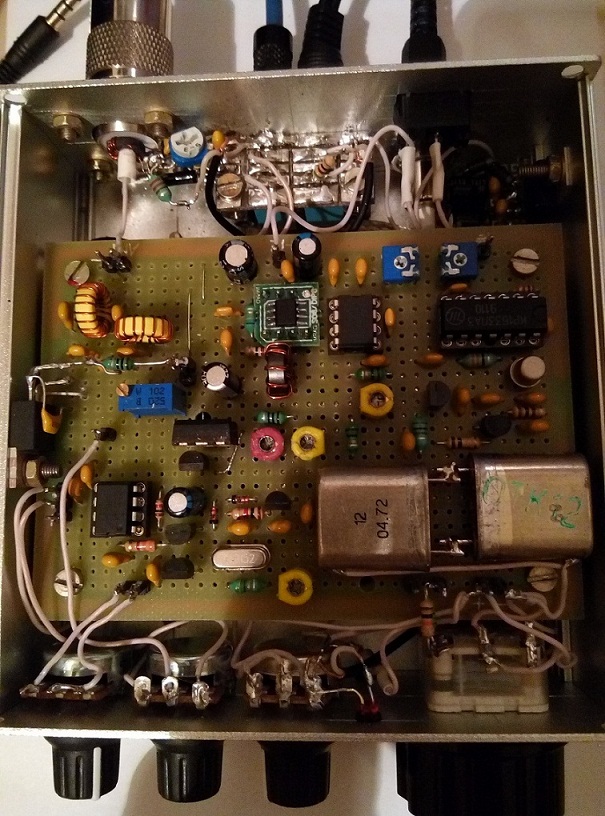

Плата приёмной части:

  • Сообщений: 155
А передающей?
