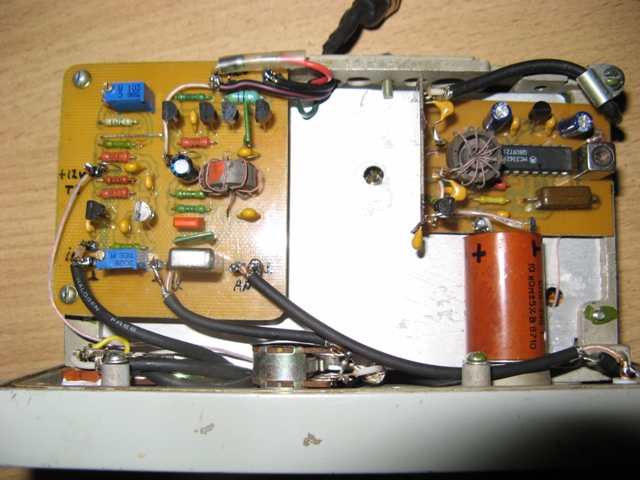

r0c пишет:
А передающей?
Передающую видно по фото, она сверху...

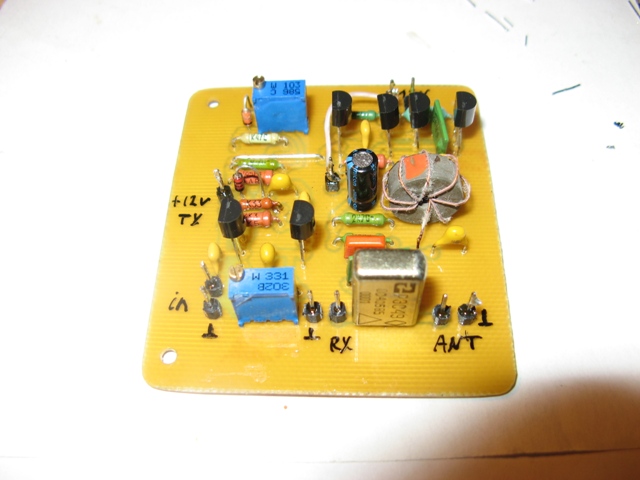

Очень давно хочу подобный аппрат, а то после покупки большого радио совсем забросил паяльник.
Недавно раздобыл пару кило разных кварцев и столько же эмф. Уже и платы монтажные с Китаю заказал, и микросхем 602, и колечки, и 386 от разных производителей. Где бы время купить на это все
Самоделки, на которых мы работаем. 13 Июн 2016 19:24 #31679
  • RT7O
  • RT7O аватар
  • Сообщений: 415
  • Репутация: 127
r0c пишет:
Очень удобный бутерброд
Угу) Бутерброд так с самого начала и задумывался. Потом нашел и корпус как-раз по размеру) Сейчас собирать что-либо очень кусается по цене, да и из условий: могу собирать на макетках сейчас. Руки иногда ведь "чешутся") Уж очень хотелось реализовать что-то похожее на PFR и с малым потреблением , - таскать с собой весной и летом на перспективу. Нужно правда аккумуляторы теперь правильно выбрать. Потребляет всё это собранное дело на приём - около 50 мА, при максимуме по НЧ - 60 mА. На передачу где-то 420 mА.
Схема такая получилась... (усилитель не рисовал)

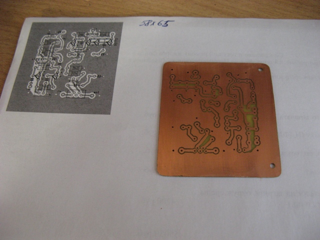

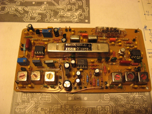

Летом 2012 года я собрал малосигнальную часть трансивера "Аматор-ЭМФ-SA" на 40м. FT817 у меня тогда еще не было, стационарным аппаратом был старенький "Волна". А в поле уже хотелось.
Приемная часть (основная плата + ГПД на MC3362) заработала с полтычка.
А вот на передачу я возился долго. Сначала сделал усилитель мощности на нескольких транзисторах BS170. При увеличении мощности больше 1 Вт трансивер возбуждался. С основной платы шел выход около 10-15 мВ. Больше не мог снять. На 1 Вт провел несколько связей с соседними областями.
Потом решил модернизировать УМ. Сделал трехкаскадный - два 50-Омных по Рэду и выходной на RD16HHF1 в экранированной коробочке из стеклотекстолита, с перегородками между каскадами. Возбуд остался. Потом УМ вынес за пределы корпуса, прикрепив на задней крышке усилитель на IRF510 в толстой коробочке из алюминия. Возбуд не пропал.
Однажды я дал трансиверу переполюсовку... С едким белым дымом отдал концы конденсатор на 1000 мкФ, который стоял по питанию, залив основную плату своим содержимым. Сдохла LM386 и микросхемы стабилизаторы. SA612 остались целы! Заменил микросхемы, плата ожила.
Занимаясь с разными УМ, исследовал балуны и трансформаторы 4:1, мотал на разных кольцах, экспериментировал с родным УМ от Карата. Проводил эдакие лабораторные работы как в Университете. Для уменьшения влияния УМ на основную плату решил между ними вставить перегородку из алюминиевого листа. Заодно отчистил хорошенько плату от вытекшего электролита. Чистил хорошо, зубной щеткой с растворителем. После этой чистки плата перестала работать. Каскады работали, ток потребления был в норме но трансивер ничего не принимал... Забросил его на полку до лучших времен.
Купил FT817. И стал ходить в поле.

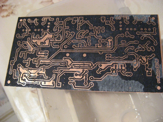

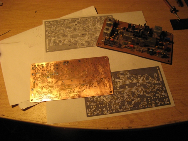

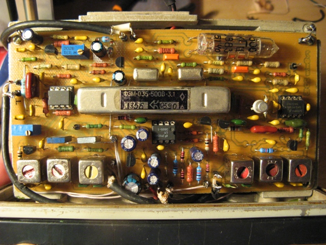

Иногда этот бедняга попадал мне на глаза. Я его убирал подальше в разные шкафы. Но бесконечно это не могло продолжаться B) Захотелось что-нибудь спаять законченное и я решил его снова запустить. Заодно решил переделать основную плату - заместо двухконтурных полосовых фильтров применить трехконтурные, в микрофонный усилитель ввести небольшое ограничение, скорректировать АРУ, для увеличения выходного напряжения на передачу добавить каскад с малым коэффициентом усиления между SA612 и ДПФ.
"Напечатал" новую плату.
И перенес детали со старой платы на новую.
Плата не заработала! Напряжения все есть, токи в норме. Двигаясь от выхода ко входу фон переменки на отвертку наводится, ГПД работает. Как выяснилось, когда вычищал старую плату от вытекшего электролита побил статикой КП307 в УПЧ. Заменил транзистор и трансивер ожил. Выход с основной платы на передачу после ДПФ около 50 мВ.Сделал УМ на BS170 и вставил платы в корпус Карата.
Выходная мощность 2 Вт с трех запараллеленных BS170, возбуда нет.
Вот так он работает на прием на луч 40 метров длиной и СУ.
А в этом видео я брал его в поле. Провел несколько QSO тогда.

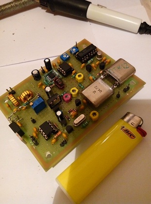

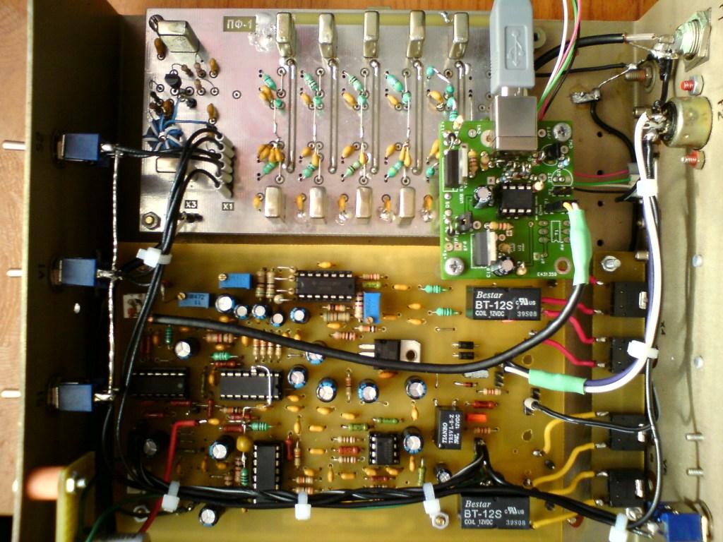

Иногда тянет что нибудь попаять, конечно я давно уже "отстал от жизни" в эпоху супер-трансиверов SDR с прямой оцифровкой, решил на досуге построить простенький SDR трансивер, на элементой базе, из того, что было в магазине. :)Получилась, этакая солянка, основная плата от UR4QBR плата дпф от дружбы, сами дпф субоктавные, по схеме с сайта UT3MK так как хотелось прослушивать не только любительские диапазоны.Синтез выписывал, изначально он мне не понравился тем, что при перестройке, был неприятный треск.Доработал на отдельной платке синтез, на меге8 с сайта UT3MK,щелчки пропали, но опять же частенько почему то слетала калибровка, при выключении трансивера, приходилось делать некоторые манипуляции, в начале выключать повер сдр, потом питание трансивера...Если в начале выключить трансивер, то слетала калибровка, приходилось вскрывать аппарат, и повторно производить калибровку.К тому же, шла помеха по компорту...Решил вернуться к прежней версии, tiny85 уже ушла в другие конструкции, в магазине была только tiny45. Скачал прошивку версии v13, залил, и о чудо! при перестройке щелчков не стало, только примерно через 20-50 кгц слышен одиночный щелчек.В начле при первом включении меня расстроила работа сдр...на фоне шума были слышны только киловатники...Проблема оказалась в блоке питания, когда разобрал в нем не оказалось фильтра на входе, выпаял с донора, и шум упал сразу на 15 дб!Эфир затеплился...Но а когда купил недорогую звуковушку, эфир сразу задышал!Извиняюсь если пишу не по теме, тут вроде как qrp конструкции выкладывают, а тут стационар, привязанный к компу. :)
