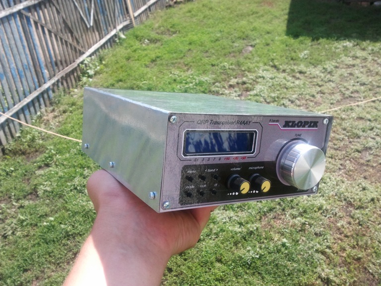

Самоделки, на которых мы работаем. 20 Мар 2017 15:37 #36714
  • r4aay
  • r4aay аватар
  • Сообщений: 2
Приветствую всех! Вот и мой аппарат....

Самоделки, на которых мы работаем. 20 Мар 2017 16:31 #36716
  • UU7JD
  • UU7JD аватар
  • Сообщений: 115
Внешний вид супер! Думаю, что и работает отлично!
Самоделки, на которых мы работаем. 20 Мар 2017 17:18 #36717
  • r4aay
  • r4aay аватар
  • Сообщений: 2
Работает тоже отлично, точнее работал.. Сейчас работает у другого радиолюбителя..

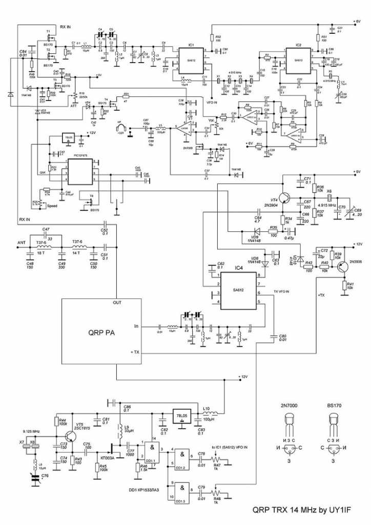

Самоделки, на которых мы работаем. 18 Янв 2018 15:47 #39528
  • fmulder007
  • fmulder007 аватар
  • Сообщений: 248
UY1IF пишет:
Схема такая получилась... (усилитель не рисовал)
Прошу автора выложить схему чуть получше качеством!
