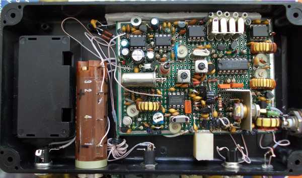

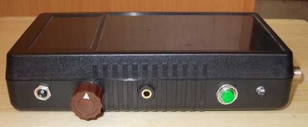

Карманный приёмопередатчик на 14 мгц.
Плата изготовлена давненько, думал засунуть в какой-нибудь подходящий корпусок, которого так и не попалось, а этот - подарок Аркадия RN4NAA. Пилить - точить - сверлить из цельного куска 2мм стеклотекстолита в домашних условиях энтузиазм уже не тот. Эстетика мягко говоря... не очень конечно, понимаю, ну уж как получилось. Малогабаритные аппаратики, в т.ч. полевые, традиционного конструктива имеются, а хотелось именно этого ;) .
Кратко.
Частота перестройки 14010...14065 кгц - 20-ти оборотный ППМЛ, VXO,
ПЧ 4.43 мгц, кв.фильтр 4 кристалла, полоса 1.2 кгц - для приятности звучания,
выход PA - 1 ватт, QSK, манипуляция мягонькой кнопочкой прямо на корпусе, шкалы нет - всё заточено для работы в кармане под проект WOTA. Схема приёмника - с некоторыми изменениями по мотивам пфр-3а. Передатчик: смеситель/CW-генератор - SA612, далее линейка S9018-2N2222-KT925Б с большим запасом по мощности. Антенна - магнитная рамка, диаметр 40 см, кабель 16мм, использована гофра, идея с экранированной рамкой не прошла - не получается необходимая добротность, видимо всё таки большие потери во вспененном диэлектрике кабеля. Изыскания на эту и измерения на форуме DL2KQ( кому интересно). Хотя идея была именно в использовании экранированной передающей рамки для исключения влияния тела на её настройку. Ну и ещё где-то был сверхминиатюрный КСВ-метр к комплекту.
Предполагаю, что с использованием такой антенны в целофановой сумке-пакете на прогулке возникнут проблемы, поэтому рассматриваю варианты по применению других антенн, в том числе и всяких полуволновых тонких проводов в "шпионских позициях", благо есть такие на моём прогулочном маршруте ;) .
На изготовление данного комплекта мотивировали воспоминания о радиопрогулках Юрия UA1CEG.
Испытание на домашней позиции проведены успешно. Правда антенна - штатная LW 42м. Скиммеры видят уверенно, народ отвечает, звучание приёмника очень мягкое, нежное, приятное.
Вот такой вот старческий радиоромантизм :cheer: ...

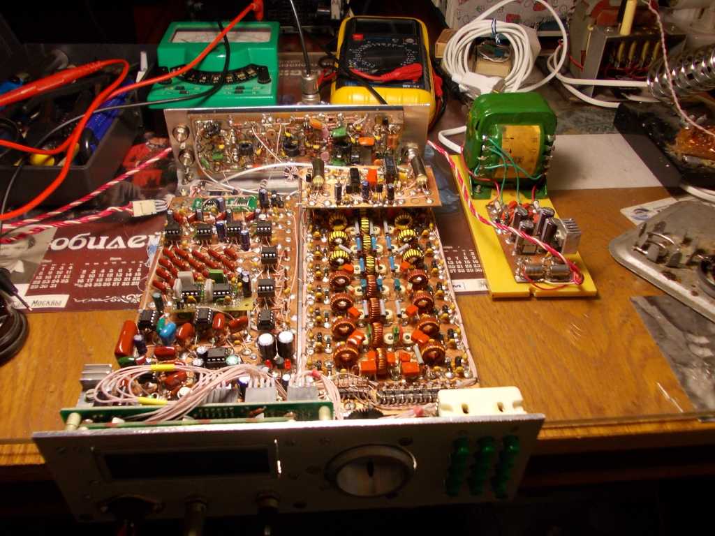

Заканчиваю ТПП ОБП телеграф, вот как выглядит сейчас.

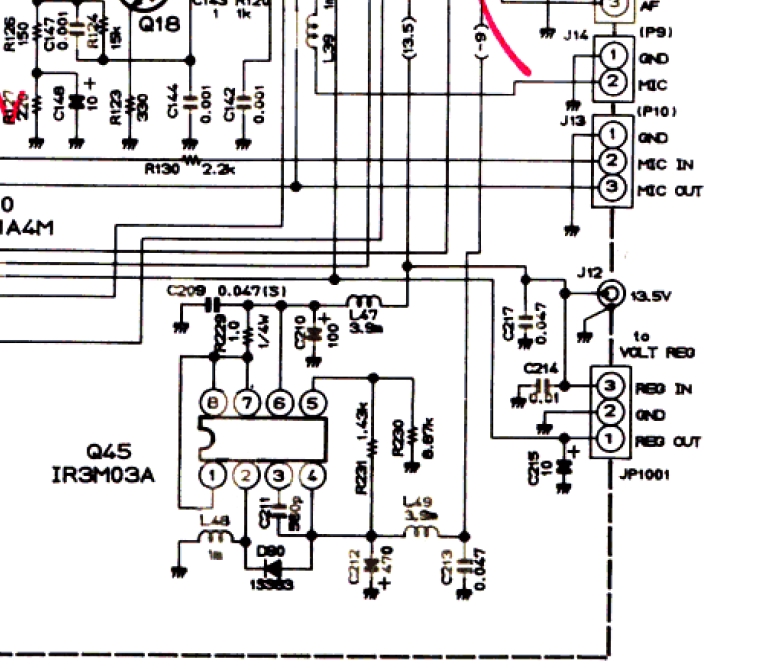

Приветствую Всех! Евгений, вот как вариант,фрагмент схемы YAESU FT-747 88г. преобразователь на
IR3M03A, выдаёт -9в, для питания первого смесителя,каскадов ПЧ,платы FM .

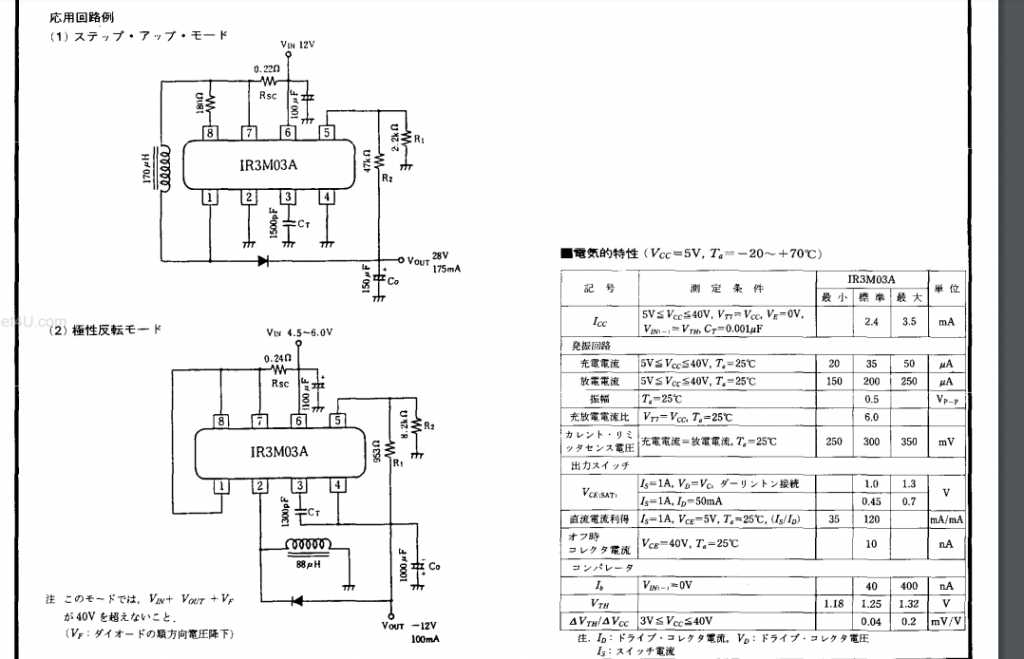

данные на IR3M03A
