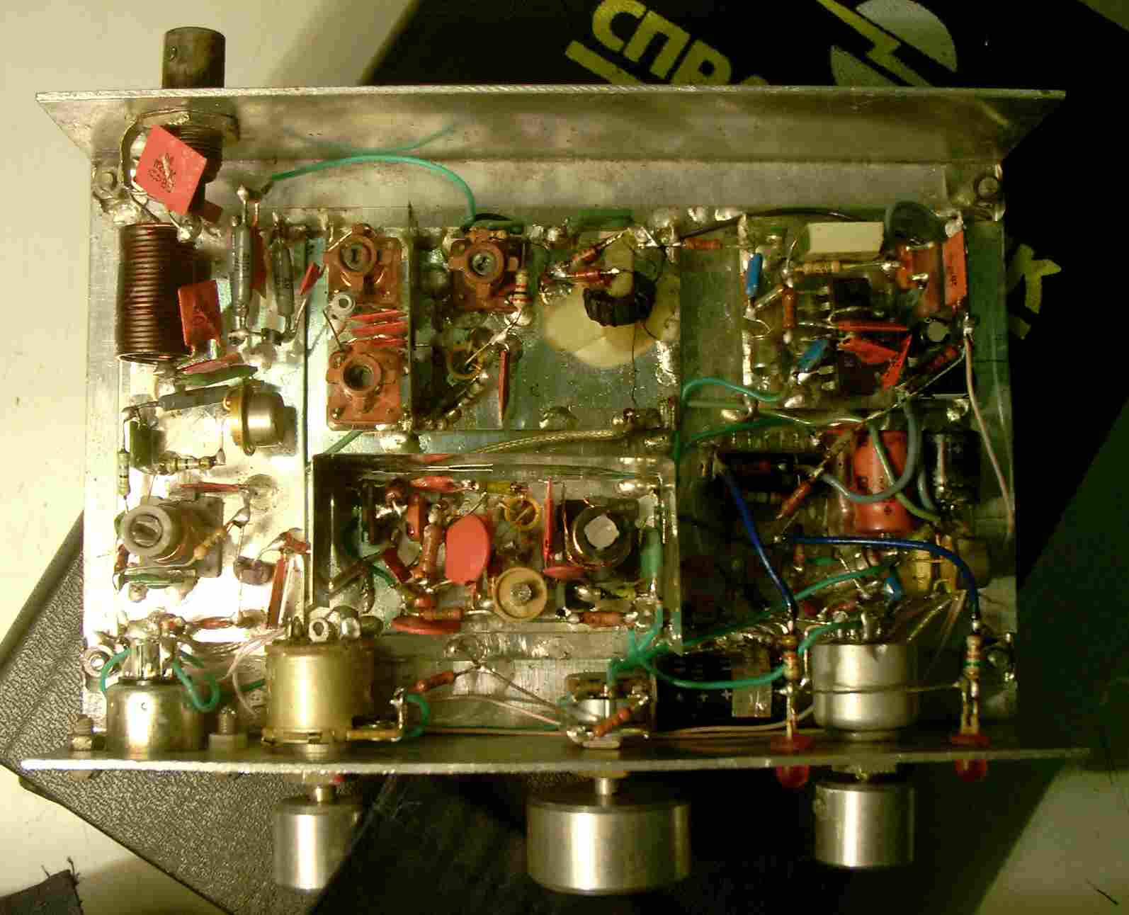

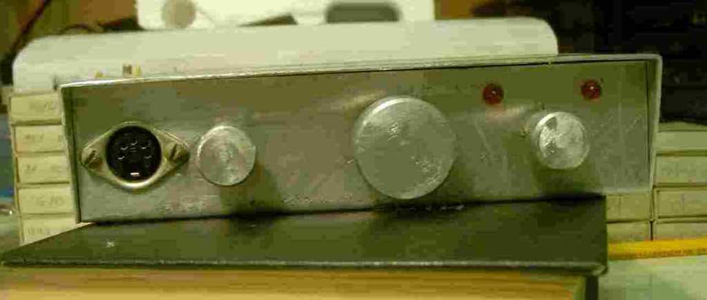

Вихрь исторического поворота 90-х закинул меня на несколько месяцев в глухую деревеньку нашей области. Для занятия радио у меня не было НИЧЕГО,а не работать в эфире я не мог:-). Местный "кулибин" помог с некоторыми компонентами будущего радио:-).
Так родился ТПП QRPP CW трансивер на 7МГЦ.Было проведено множество QS0,антенна - LW 21 метр. Недавно, перебирая домашний хлам, в старых игрушках сына, он мне попался на глаза, думаю надо "засветить" в форуме.
