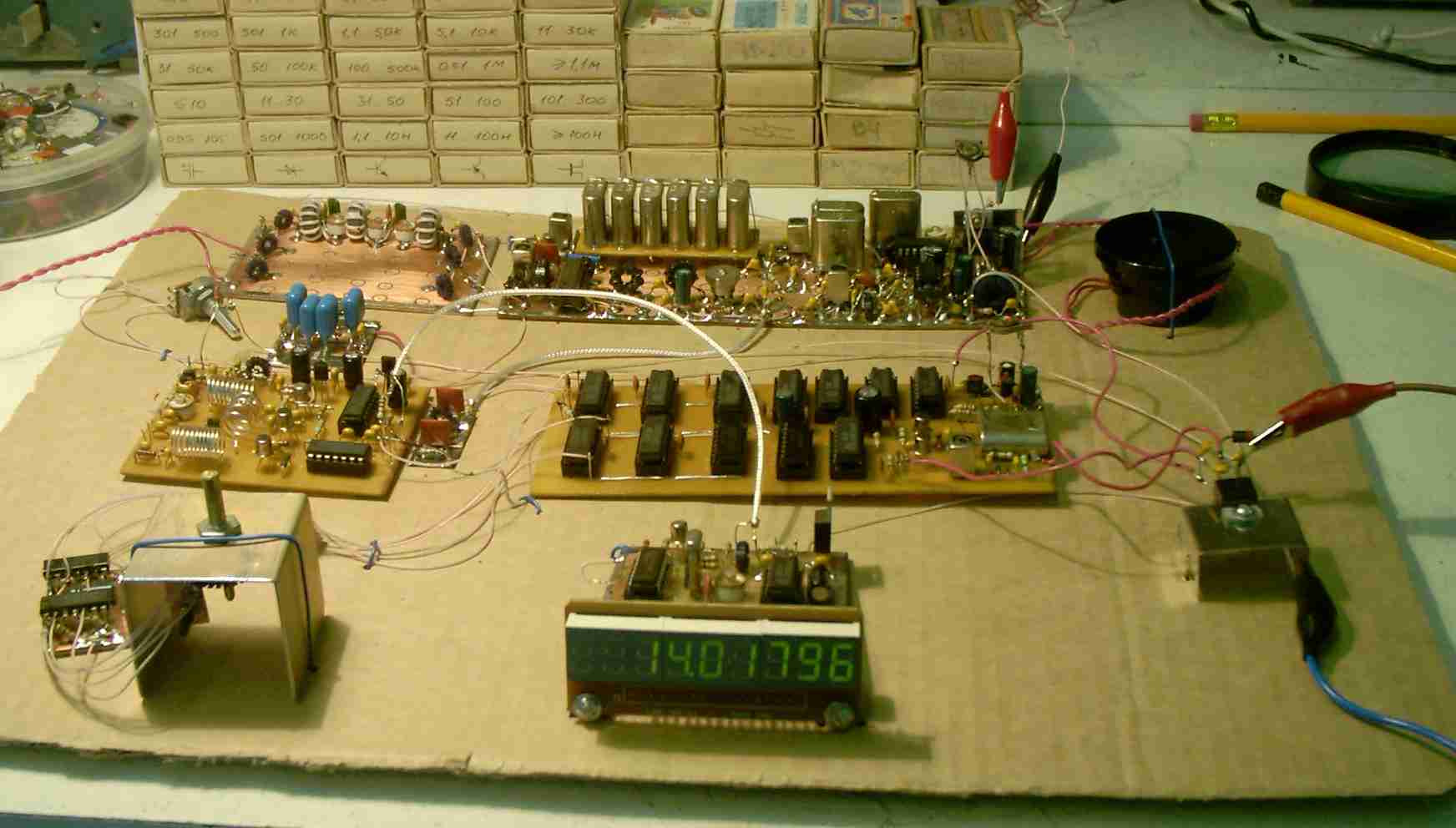

В целях поддержания веточки, решил скинуть фото макетируемого аппарата с пч 1400 кгц. Пока занимаюсь приёмником.Точнее синтезатором с частотой сравнения 100 гц (шаг 50гц)- проблемы с уменьшением времени успокоения в петле фапч. Дерзаем... :-)
Re: Самоделки, на которых мы работаем. 20 Фев 2010 01:52 #2276
А на переднем плане это шкала или синтез?
72!!!
Re: Самоделки, на которых мы работаем. 20 Фев 2010 13:32 #2277
Шкала Денисова, с платы ГУНов идёт на неё кабелёк :-)
Да, три бэнда только будет - 20/30/40 и только CW.
73!

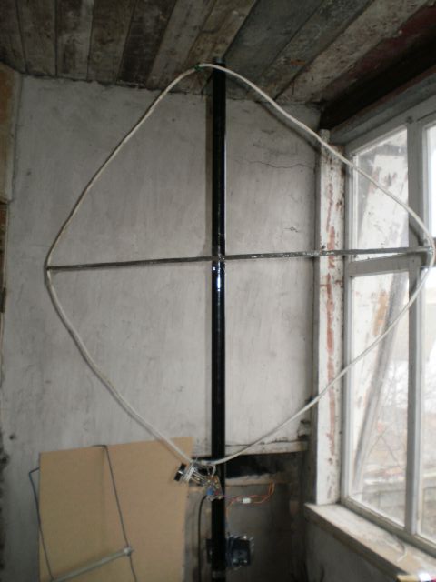

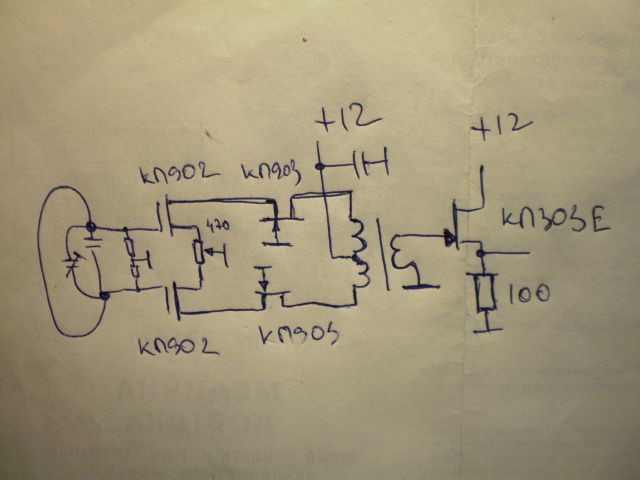

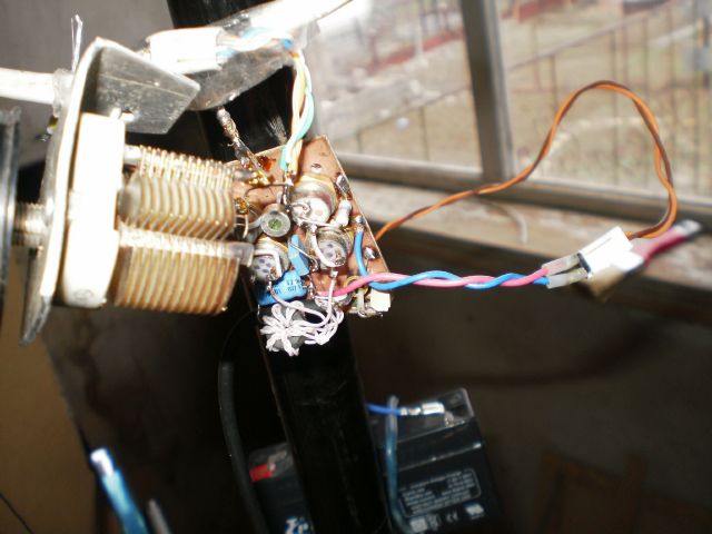

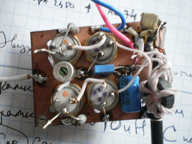

Давно был сделан дифференциальный усилитель для приемных магнитных антенн, и вот собрал экспериментальную рамочную приемную антенну на 80м для заключительных туров Русской Охоты, огромный интерес добыть наши "слабые" станции в этом тесте. Впечатлений пока не много - это всего лишь первый опыт.
Усилитель собран на транзисторах КП902-КП903 по каскодной дифференциальной схеме, подобраны они так, чтоб было минимум цепей смещения, как уже очень давно предлагал Владимир Тимофеевич. У КП902 начальный ток 1 ма, у КП903 напряжение отсечки -6В, режим какскадов устанавливается автоматически.
Рамка сделана из Ethernet кабеля (8 витых пар в экране). Провода скоммутированы в два витка в рамке (то есть полотно антенны состоит из четырех проводов, такой себе литцендрат), экран наверху рамки имеет разрыв, как обычно для магнитных рамок с электростатическим экраном. На схеме экран забыл нарисовать.
Установлена рамка на втором этаже кирпичного дома, запитана аккумулятором, полоса достаточно широкая, уровень сигнала у этой антенны немного ниже уровня вертикала, шумы, конечно, тоже ниже, но статистики пока мало. DX слушать не пытался, так как не любитель, маяк IZ3DVW на 3577 идет немного уверенней на эту антенну. Антенну не вращал, просто сориентировал на север. На удочке подвесил.
В последней Охоте плотно ее поэксплуатирую совместно с другими антеннами. Правда у меня и так загородная позиция и шумовая обстановка не то, что в городе.
