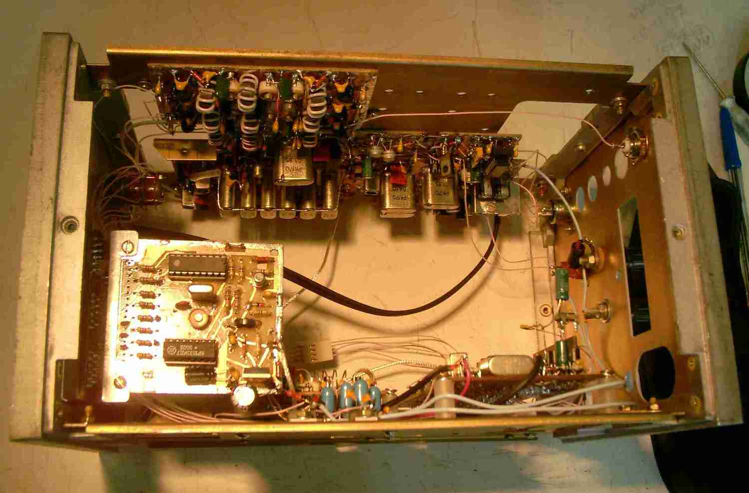

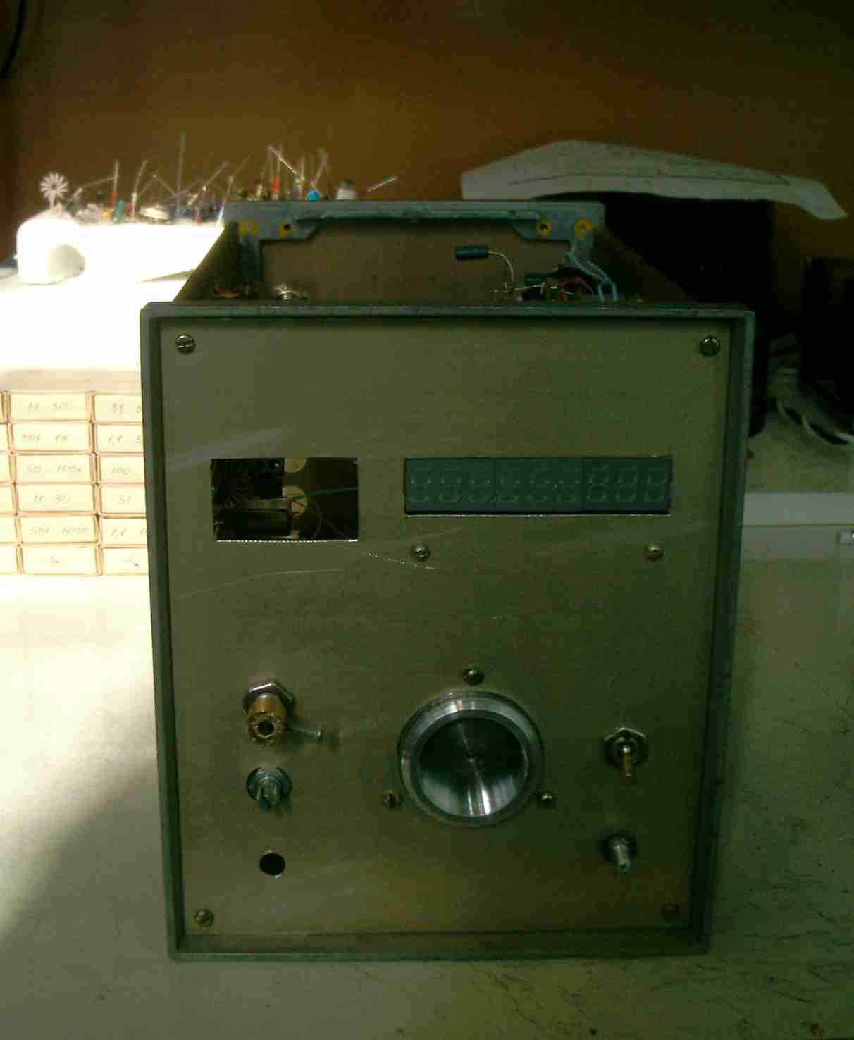

Вот, решил макет трансивера с пч 1400кгц запихнуть в корпус от вольтметра В3-39.
Вертикальное исполнение, так сказать :-) .
Осталось сделать и установить самый честный узел для QRP-ишника -
усилитель мощности :-D.
73!Евгений

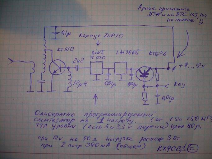

Ишшо раз упоминаю про существующие программируемые однократно синтезаторы.
на любой из интересных нам ,куэрпистам,частот - ТТЛ уровни из корпуса DIP8
(о четырех ножках которая )
Стоит она у нас в промелектронике - 85 рублей (по сравнению с ...кварцами из USA - дешевле получается)
В ветке форума "строим передатчик"в конце апреля я уже описывал его применение.

Кварц можно "потаскать"+/-5кгц,как минимум,а этот синтезатор,похоже,нет.
Кстати,а какая ему нужна опора???
72!!!

Про "потаскать"-верно , а синтезатор наглухо стоит на своей частоте.
Опора у него внутри.Все что ему нужно -5 (есть модификации и 3.3)вольт. И ВСЕ !

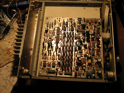

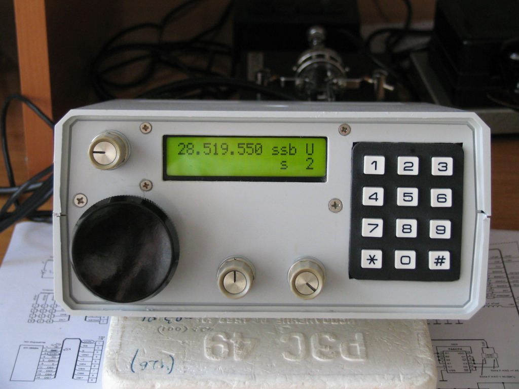

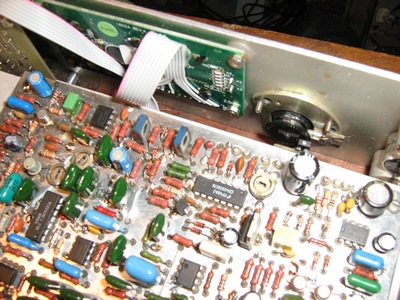

А вот и моя QRP самоделка - Пилигрим-SMD. Трансивер прямого преобразования.
Больше фотографий выложено на моём сайте
yl2gl.ucoz.net/news/fotografii_piligrima_smd/2010-05-13-11
73! Валерий YL2GL
yl2gl.ucoz.net

Я невнимательно посмотрел на Вашем сайте, видимо, описание.
А что эта прелесть может ?

Пилигрим-SMD и его версия на обычных деталях опубликована на Краснодарском сайте в разделе техники прямого преобразования:
www.cqham.ru/forum/showthread.php?t=7117
и синтезатор для него:
www.cqham.ru/forum/showthread.php?t=8363
Здесь есть возможность заказать все детали для синтезатора:
ur5yfv.ucoz.ua/
Хорошая конструкция и точно, после него не хочется слушать буржуинскую технику, настолько качественно звучит этот малыш, как, в прочем, и вся техника прямого преобразования. Диапазоны частот, где он работает - все КВ любительские диапазоны (есть версия прошивки синтезатора для произвольного выбора границ диапазонов - начиная хоть с ДВ), чувствительность 0.3 мкВ, выход - 200 мВ после смесителя и полосовиков, а дальше кому как нравится. Небольшой QRP усилитель собрать не проблема. Виды работ - SSB и CW, есть плавное сужение полосы пропускания. Подавление нерабочей боковой - 62 дБ. Качественная АРУ.
Всё что вспомнил, остальное есть на сайте по ссылкам.
73! Валерий YL2GL
