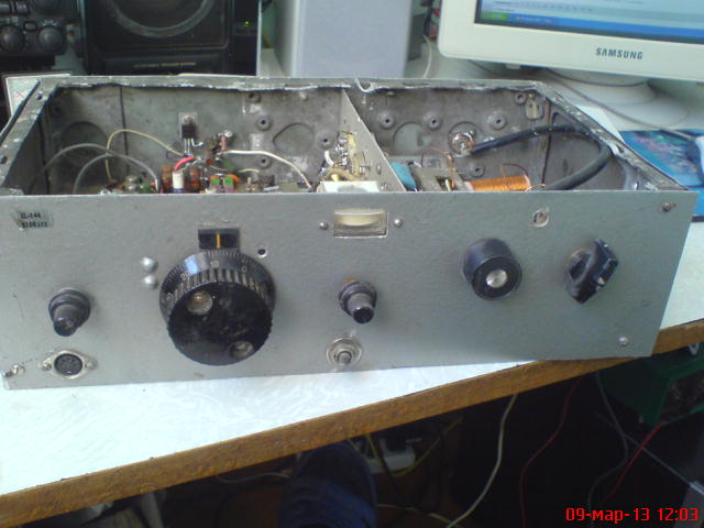

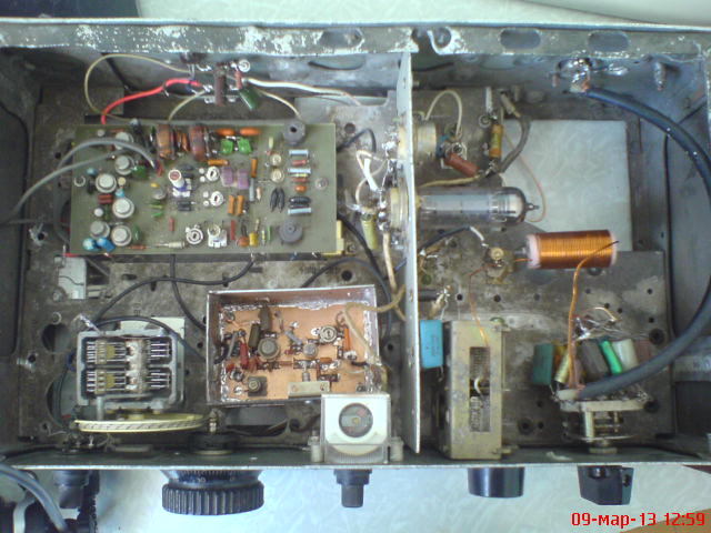

Собран за 5дней,в августе 2010,немножко не красиво получилось,но нужно было срочно выйти в эфир.Трансивер В.Т.Полякова,перестроен на 80м,Р около 1 Ватта(предварительный увч передатчика не успел настроить)анодное 230,лампа 6П15,антенна IV 80-40 подвес 10м.Порт Ванино - О.Итуруп,около 800км.Фото трансивера
UB8SBV, Сергей.

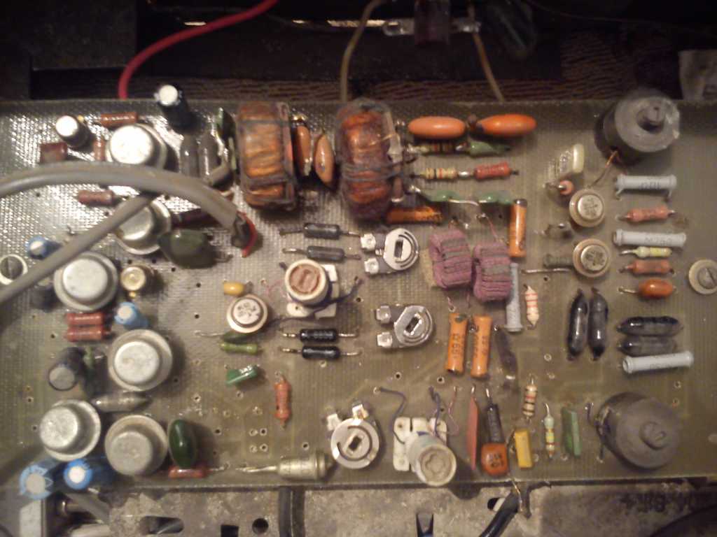

Основная плата
UB8SBV, Сергей.
