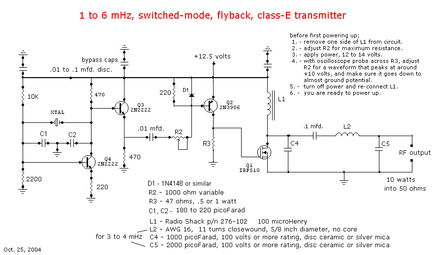

Подскажите по передатчику телеграфному какой диод применяли ?

Я поставил в оконечный каскад irf510 смещение на корпус но оно не работает ток показывает 200ма что это? Диод ставлю зашкаливает до 3А

Дмитрий , irf510 очень много некачественных подделок, не особо хороший транзистор для применения в прд,чтобы не писали на форумах про его применение, лучше применить какой-нибудь Советский неУбиваемый транзистор типа КТ920-922,КТ606-904 также возможно приенение КТ805,903.
Я долго мучался с этими irf510 в двухтактном усилителе www.cqham.ru/pa12_qrp.htm , он даже работал в самодельном трансивере, но грелся, ток покоя скакал,потреблял много, возможно мне попались поддельные irf510, но для себя сделал вывод - в передатчиках применять только(!) транзисторы специально сделанные для УВЧ, по крайней мере для усилителей работающих в классе А,АВ,С.

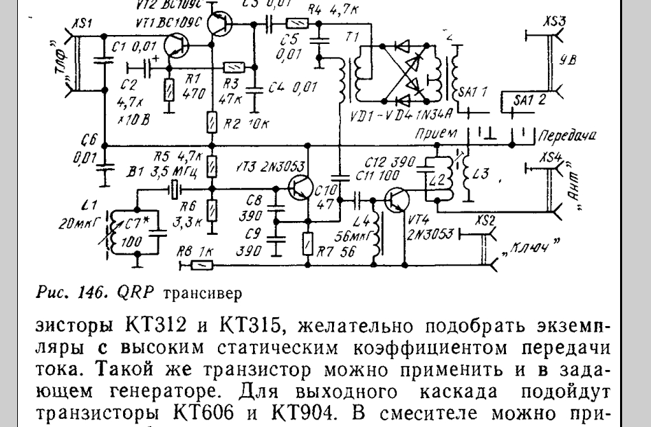

Дмитрий, "интересные" схемы Вы хотите собирать).
На какой диапазон планируете передатчик?какая выходная мощность нужна?
Много раз собирал схему передатчика этого трансивера,из книги Владимира Тимофеевича "Радиолюбителям о технике прямого преобразования", скачать можно здесь на сайте qrp.ru/files/literature/category/10-ra3aaedocs?start=10
Передатчик запускается с первого раза без подбора элементов, в ЗГ ставил кт315,кт312, в УМ кт606,кт904.
UB8SBV, Сергей.

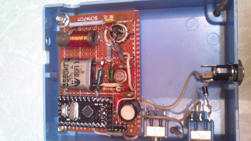

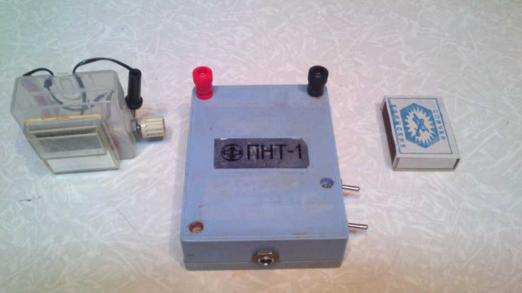

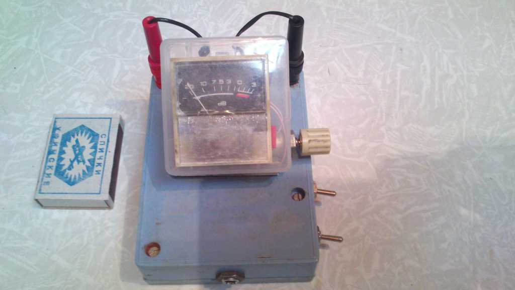

Вот передатчик "охоты на лис" ,собран на основе прд трансивера , выше приведённой схемы.
При Uпит. 9в,антенне 2 по 5м( ант 5м и противовес 5м) верхняя точка антенны была закреплена на дереве Н-2.5м, противовес лежал на земле, плотная застройка(частный сектор) ,сигнал передатчика уверенно, на 599 , принимался на удалении 5км ,на приемник tecsun 660,а также пеленгатор Алтай 3.5. Выходную мощность ,правда, не измерял)
Ардуино управляет выходным каскадом (манипулирует),записан позывной и место расположения.
Сверху простейший индикатор выходной мощности на диоде,для настройки выходного каскада по мах сигнала на месте установки.
