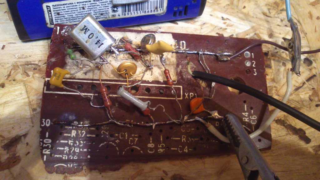

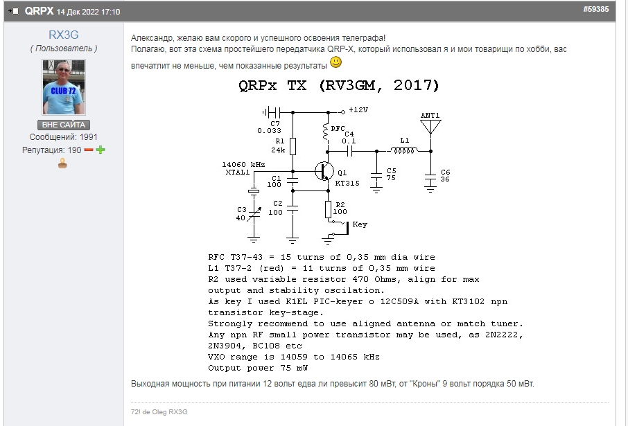

Нормальный монтаж. я ж сразу сказал , такие схемы пусть собирают те - кто их придумывает!)
Есть ведь нормально работающие , проверенные схемы)
qrp.ru/forum/17-%D0%9F%D1%80%D0%BE%D1%81...3028-QRPX?start=1030
Вот схема , я в маячке её применил, транзистор вообще любой можно поставить
и тут на сайте их много, больше читать нужно.
UB8SBV, Сергей.

По схеме точка соединения С1,С2 должна быть на минусе, на макетке она никуда не подсоединена.

UD0CAJ пишет:
С таким монтажом работать и не будет.
Работать будет, куда он денется, схемка простейшая.
Монтаж конечно не правильный, длинные проводники в ВЧ схемах не приветствуется. Этот модный модный "ЮТУБСКИЙ" монтаж не в тему

UB8SBV пишет:
Все хорошо но кварц в схеме, ну его. На LC бы замутить. Недостатки LC в ВЧ понятны но все же

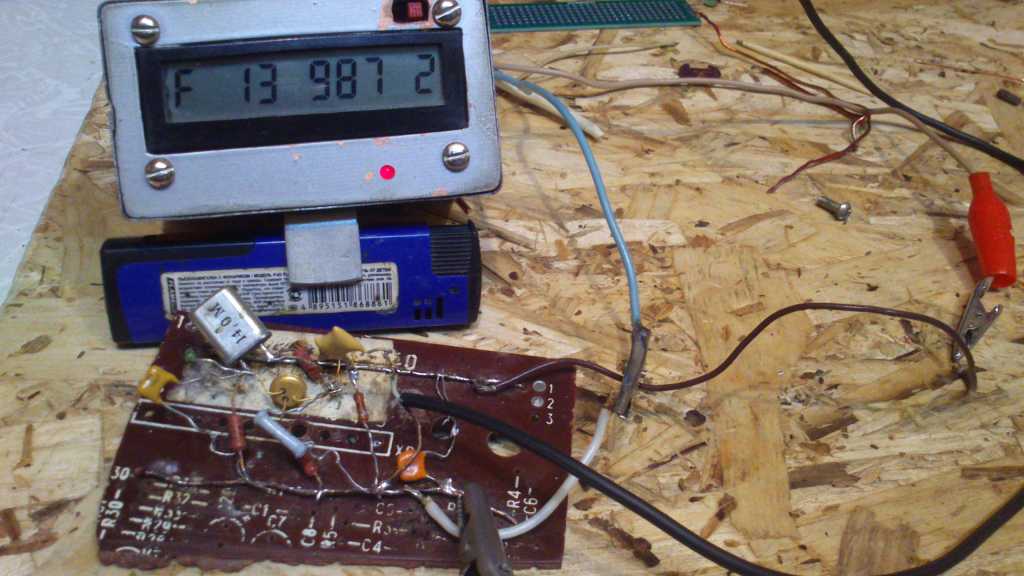

Собрал по быстрому, дольше фотографировал)
С1 - 68, С2- 82 .
Транзисторы КТ-312Б.
Форма и амплитуда тож хорошая)
UB8SBV, Сергей.

Включил нановна в режиме генератора на частоте 14060, в приемнике сигнал чистый, тон красивый, уровень 300 с копейками милливольт,правда прямоугольник,можно каскад на 603ем добавить +фнч и в эфир.

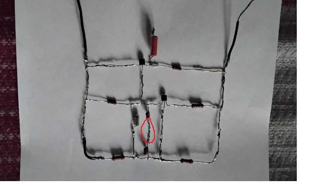

RN4R пишет:
Проще и правильнее монтаж в стиле манхеттен на куске фольгированного текстолита или лужёной жести. И уже совсем хорошо на пятаках.
