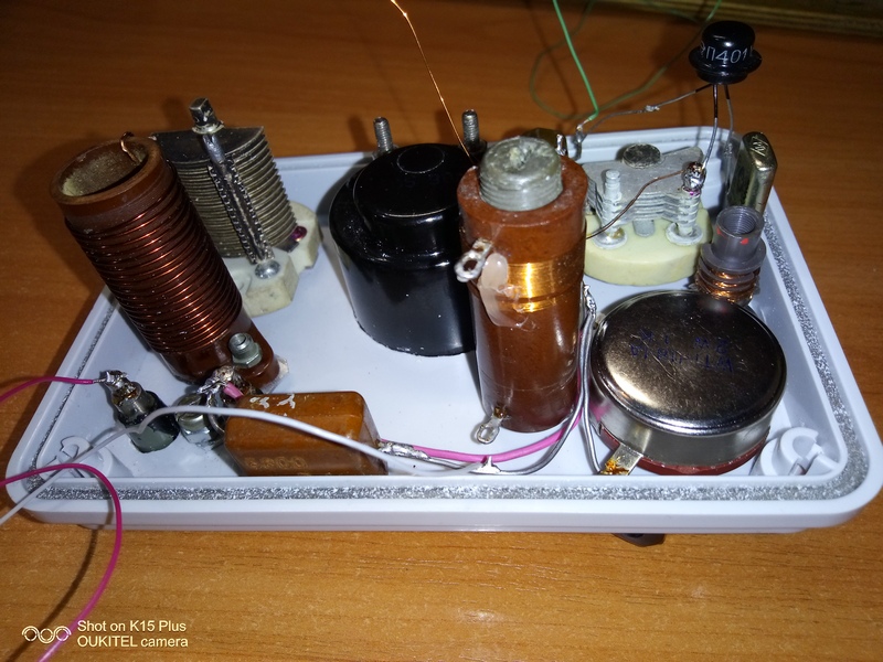

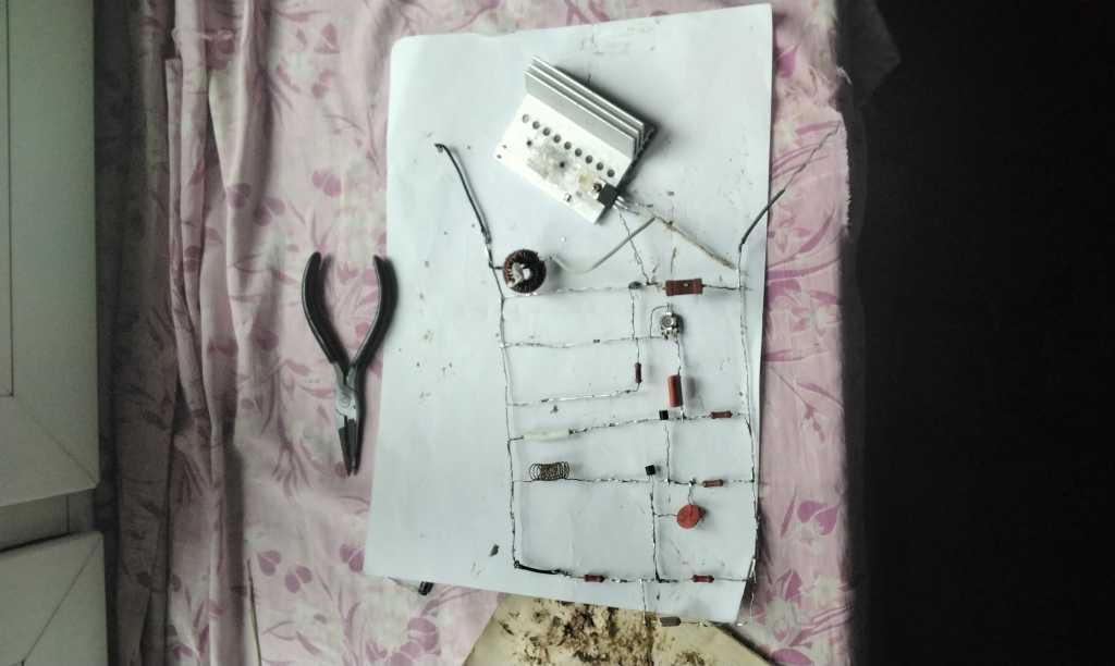

Дмитрий добрый день! Спасибо за фото. Даже интересно, как называется такой стиль монтажа?! Возможно, "наивное радиолюбительство". :whistle: Я любитель этого дела, правда собирал таким образом всякие гуделки-мигалки мультивибраторы и АМ приемник на 2-х транзисторах. На какую частоту планируете передатчик?

На 14.318. 20м диаппазон

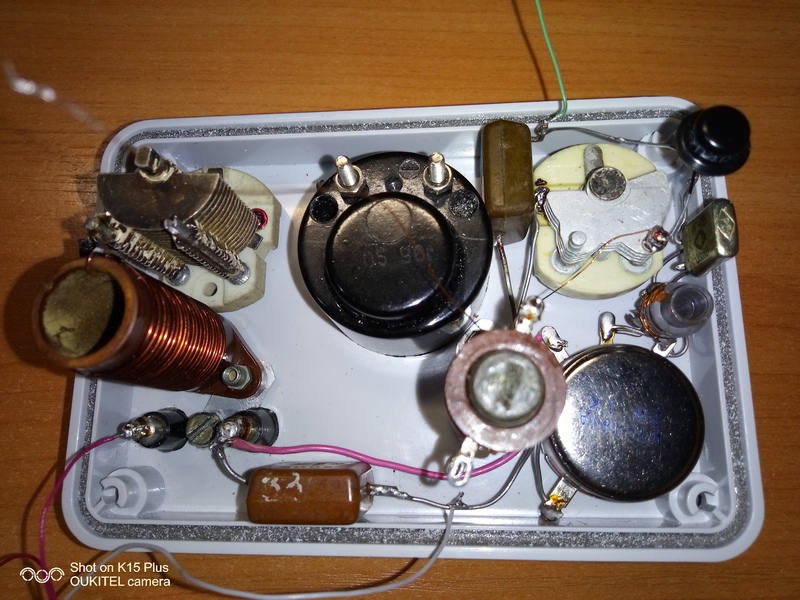

Собрал, правда пока не до конца. Появилась проблемка а именно не запускается задающий генератор, не пойму в чем проблема, ток на коллекторе вроде нормальный 2.5 ма выставляю с помощью регулятора смещения, но не возбуждается.
Возможно кварц ему не нравится, подавай ему дубовый в карболитовом корпусе из той эпохи.
Пока эксперимент неудачный

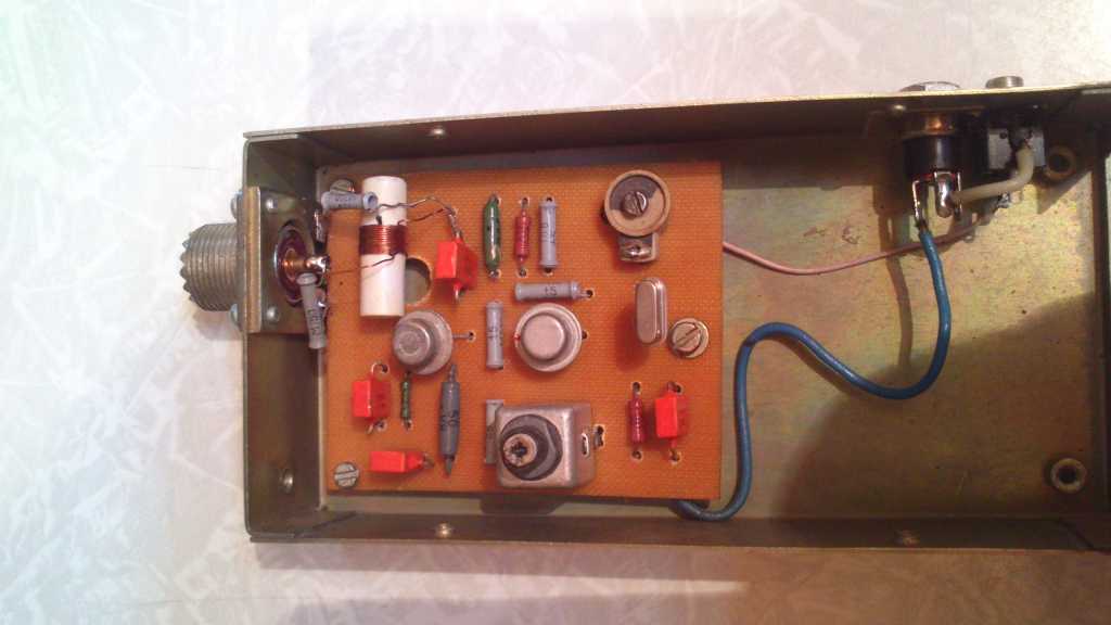

UB8SBV Я помучаю еще немного схемку, если не пойдет то буду делать так как вы советуете.
Ваш передатчик на фото,тоже с удвоением выходной каскад или на частоте кварца?

Да, на частоте кварца,в коллекторе контур,с контура через конденсатор на ум,пробовал и с катушкой связи,разницы не заметил.
Думаю и удвоение можно сделать.

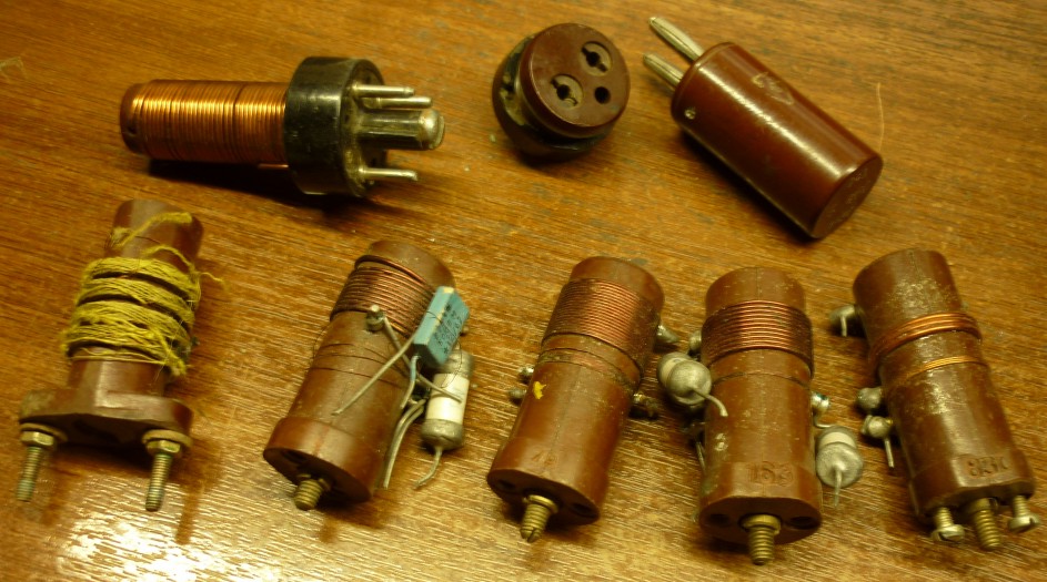

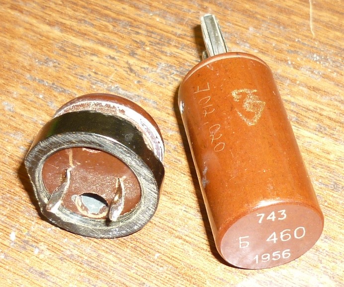

Ильсур, могу подарить вот такое "ретро-добро". Катушки не знаю от чего, с подстроечным ферритом внутри. Одна из катушек самодельная на октальном цоколе. Если нужно, могу и соответствующее гнездо найти (типа для 6П3С). Кварц, кажется, от РСИУ-3М, на частоту 7012 кГц, проверил, работает. Гнезда под кварц нет. Есть похожее гнездо, по расстоянию между ног подходит, но дырки под ноги тоньше, чем нужно. Также есть современные кварцы-гробики на частоту 3579, 3686, 7040, 7045, 7048, 7050, 7055, 7060, 7070, 7110, 7114, 7122 кГц. Оплата только пересылки. Пишите мне е-маил на - rx3g (пёс) mail.ru

Олег спасибо, но у меня есть такой карболитовый кварц на 7012, и подобные катушки тоже имеются.
