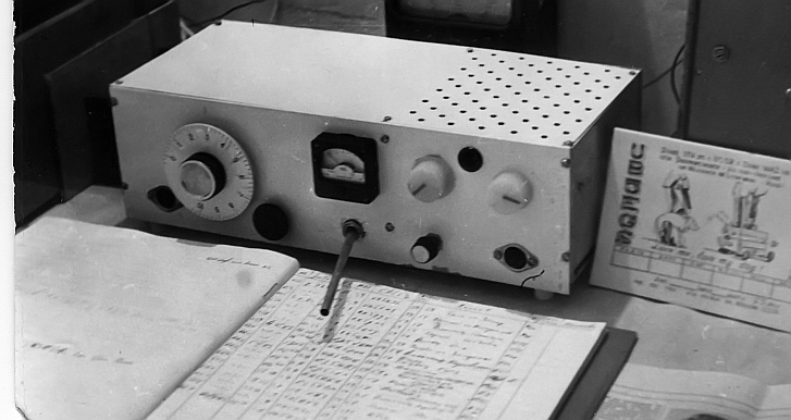

конструкция RA3AAE
Нашел и я в своем архиве фото одного из вариантов трансивера RA3AAE...

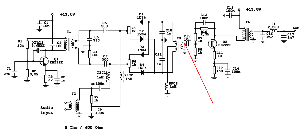

Подскажите, пожалуйста, по конкретной схеме. Она из седьмого номера CQ-QRP:
В журнале говорится:
Следует заметить, что балансный фазовращатель полностью обратим, и при подаче на трансформатор Т3 ВЧ-сигнала (например, с УВЧ приемника) на выходе трансформатора Т2 будет продетектированный НЧ-сигнал. Путем несложной коммутации данный передатчик легко можно превратить в простой SSB-трансивер.
Вопросы в следующем: правильно ли на схеме показано место, куда нужно подавать сигнал с УВЧ приёмника?
Чтобы схему превратить в трансивер, нужно только добавить УВЧ, который будет включаться между антенной и точкой, показанной красной стрелкой?
Коммутация заключается в трёх моментах: а) подстановка УВЧ приёмника вместо блока с Q2 и T4 б) на PTT включить подачу питания на передатчик в) на PTT включить получение сигнала "с микрофона" вместо "на наушники"?
QRP.RU - начинающим радиолюбителям 29 Окт 2012 17:43 #12816
Попробую ответить на Ваши вопросы.
UB3GBN пишет:
Да, правильно. Сначала соберите схему передатчика без каскада на Q2. В таком варианте со вторичной обмотки T2 можно будет "снять" несколько мВт (на нагрузке порядка 1 кОм). Настройте схему на макс. мощность и макс. подавление несущей и нерабочей боковой полосы. При этом в качестве "Audio Input" можно использовать сигнал от звукового генератора амплитудой несколько вольт (подберите). А также можно попробовать подать сигнал со звуковой карты компьютера (скорее всего его придется усилить).
Затем попробуйте схему на прием. Для этого пока не нужен УВЧ. Просто подайте сигнал от ВЧ генератора на вторичную обмотку T2, а "Audio Input" теперь подключите ко входу звуковой карты компьютера (или через УНЧ на наушники). Проверьте: при приеме будет выделяться другая боковая полоса (по сравнению с передачей).
UB3GBN пишет:
Проверив схему в простейшем варианте, добавьте УВЧ, при необходимости коммутируйте плечи ВЧ трансформатора (чтобы работать на одной и той же боковой и при TX, и при RX), сделайте коммутацию УМ/УВЧ + антенна, коммутацию питания на УМ/УВЧ.
Кроме этого, нужен еще микрофонный усилитель и УНЧ с нагрузкой на наушники. Эти усилители можно тоже объединить в один.
Такой балансный смеситель имеет потери. Для передатчика это несущественно, а для приемника добавит шум. Потому лучше применять его только для НЧ диапазонов.
