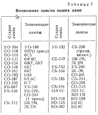

ВО-О,полезная инфа пошла.Еще одну лампу нашел,которая подойдет 2П9М
2-7 накал,5 1-я сетка,4 2-я сетка,3 анод.
ГЫ..! Как у 6П тройки :-D
Re: Сувенир-имитация р/ст "Север" 06 Фев 2011 02:17 #2999
НАШО-О-О-О-О-Ол!!!Цоколевка 2П4М такая-же как и 2П9М см.выше,но вот эл.хар-ки не вдохновляют,
даю сравнение 2П4М 2П9М
Uн 2В 2В
Iн 120мА 1000мА
Uc2 80В 150В
Iа 7мА 35мА
Pвых 0,25Вт 6Вт
S 2мА/В 2,5мА/В
Как видим 2П4М и искать не стоит :-(
Журнал "РАДИО" №2 за 1946г.
ЗЫ 2П9М стояла в Р-106.

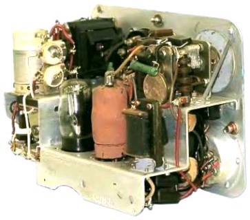

Ещё одно фото "Севера"
И какая там стоит лампа?Но то что НЕ 2К.. или 2П.. :-o
Re: Сувенир-имитация р/ст "Север" 06 Фев 2011 02:27 #3001
Похоже,это и есть 244 made in USA.
Это-ж надо,как сохранилась!!!
Провод на катушке БЕЛЫЙ !!!
