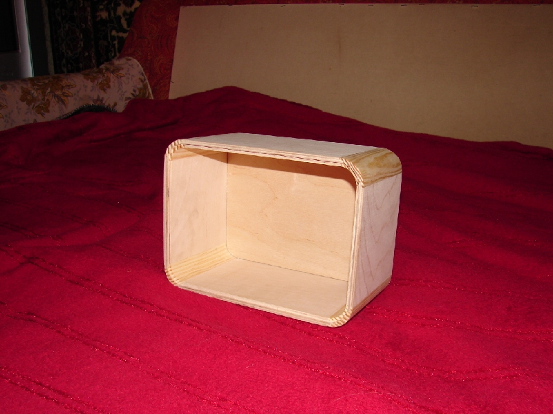

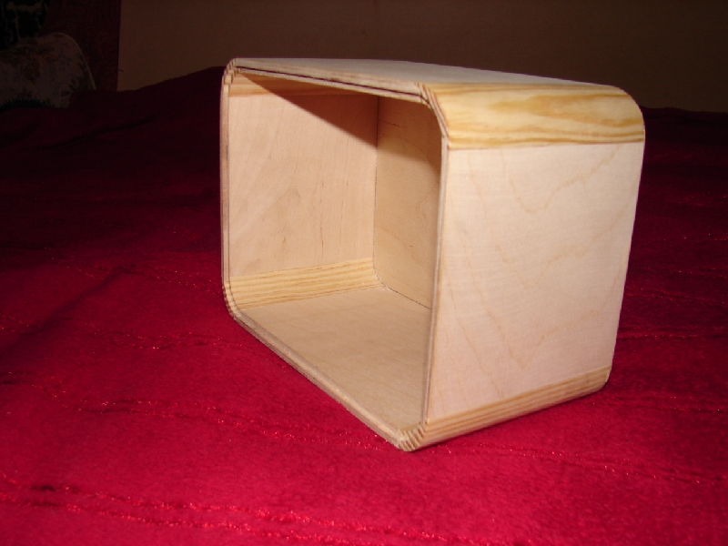

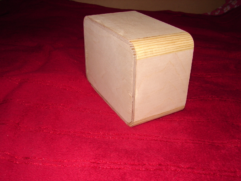

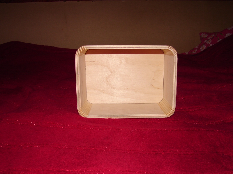

Для всех сообщаю ход выполнения работ по реплике Севера. К сожалению повально все рабочие болеют. В связи с этим загруженность по основной работе очень большая и нет возможности придерживаться графика работ по Северу. Надеюсь что в понедельник некоторые люди выйдут с больничного и можно будет наверстать потерянное время. Сам тоже ужасно завален работой и потому сделано немного. В частности сделан деревянный корпус по технологии 70-ти летней давности. Все соединения без применения саморезов и современных деталей. Способы соединения деревянных деталей в четверть, в паз и гребень. Фиксация тонким гвоздем. Современный материал только клей. Вместо казеинового (или какого-то другого) - ПВА. Честно говоря, не очень хочется такую коробочку красить! Мореная под лаком была бы лучше, но это не наша тема :-D

Корпуса просто чудо.КЛАСС!

В выходные буду пытаться сделать деревянный корпус.На даче делать придётся,инструмент и материал там у меня.
Хочу сделать БЕЗ единого гвоздя.Опробую на деле технологию 30-40х годов в наше время! ;-)

Ящик - пипец!!!!! Я могу себе представить, что получится если так скрупулезно подойти и к остальным деталям! Когда придут от Громова и начнут причмокивать губами и пританцовывать вокруг изделия, то обязательно сказать что "все заняты" и что "нам не интересно" ;-)...
