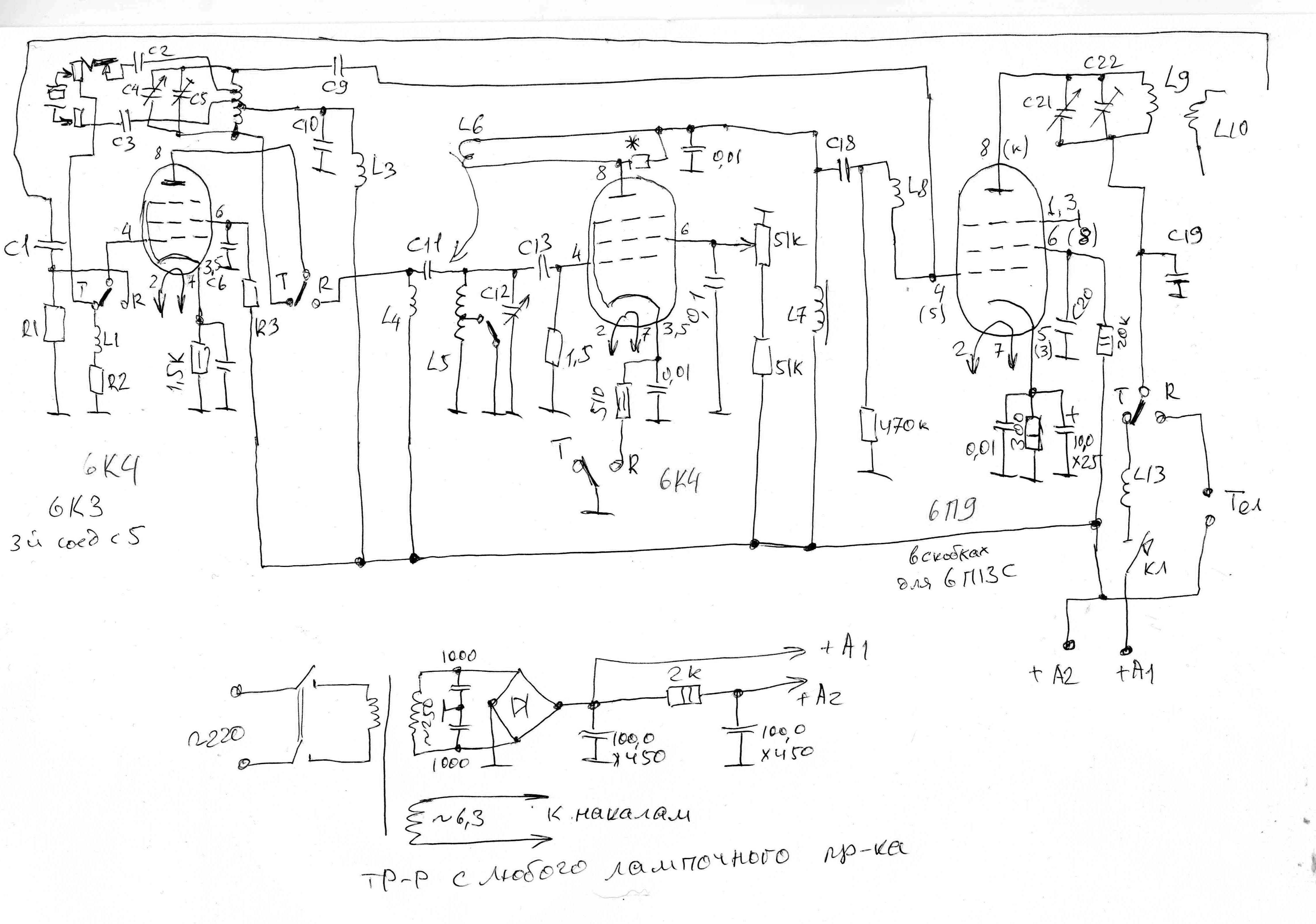

Тэ-э-экс,ща попробую.
С батарейным,думаю все понятно.2Ж27Л и 2П29Л цоколевки у них одинаковые.
С сетевым питанием,удалось немного упростить потому,что всесторонняя экономия питания
уже не нужна.Необходимые номиналы указаны,остальные- это позиционные обозначения
из родной схемы"Севера"
Хотелось бы предупредить: на гнездах ключа и телефонов присутствует анодное напряжение,
будте внимательны!!!Это касается и батарейного и сетевого вариантов.
Извените,схему рисовал в-рукопашную.
Re: Сувенир-имитация р/ст "Север" 12 Фев 2011 01:11 #3049
СПАСИБО!
Ещё бы у меня заработало.Сразу увидел свои ошибки.
Дроссель L7-какой можно применить?
И у меня анодное 300 и 240 это НЕмного?
Re: Сувенир-имитация р/ст "Север" 12 Фев 2011 01:13 #3050
Думается,ещё нужно разьяснить гнездо для кварца:
Это гнездо с дополнительной контактной группой.Когда кварц вставлен,то он включен между С3 и
левым полюсом переключателя,а через него с упр.сеткой Л1.
Когда кварца нет,левый полюс подключен к С2 и схемаработает,как автогенератор с параметрической
стабилизацией.
Re: Сувенир-имитация р/ст "Север" 12 Фев 2011 01:19 #3051
Олег не много. Дроссель L7 это НЧ Дроссель и обязательно собран "в стык",что бы не было подмагничивания
анодным током.Можно применить первичку от любого выходного (лампочного)тр-ра ,или
дросселя из чернобелых
телевизоров второго класса.Он стоял в низу,возле диодных мостов (там две обмотки,использовать любую).Можно от абонентского гр-ля,только перебрать железо
в стык,там оно в перекрышку.
Re: Сувенир-имитация р/ст "Север" 12 Фев 2011 01:23 #3052
А по напряжению,какое я подаю 300 и 240 вольт - это не много,может чуть меньше надо?
И вот ещё какой вопрос.
L3,L4,L5,L6 на одном каркасе(я так понял) а в какой последовательности их мотать.

Re: Сувенир-имитация р/ст "Север" 12 Фев 2011 01:26 #3053
R4NX пишет:
Нет не много.Это один каскад,подключите остальные оно присядет.
Re: Сувенир-имитация р/ст "Север" 12 Фев 2011 01:33 #3054
УРРРА!УНЧ заработал! :-D :-D :-D
А то заменить-заменить! ;-)
Убрал ошибки и всё ладушки! :-D
Re: Сувенир-имитация р/ст "Север" 12 Фев 2011 01:44 #3055
Так,по-порядку...
L3 L4 это дросселя по ВЧ,а L5,L6- это вариометр,скорее всего.
L6 проворачивается на 180 градусов внутри L5 меняя глубину ПОС.Можно поступить иначе.
L5 это контурная катушка (например на гильзе 12-16 калибра),а L6 намотана отдельной секцией на
этом же каркасе и плотненько передвигается.Её положение подбирается при настройке один раз,а глубина ПОС
регулируется переменным резистором в цепи экранной сетки регенератора.

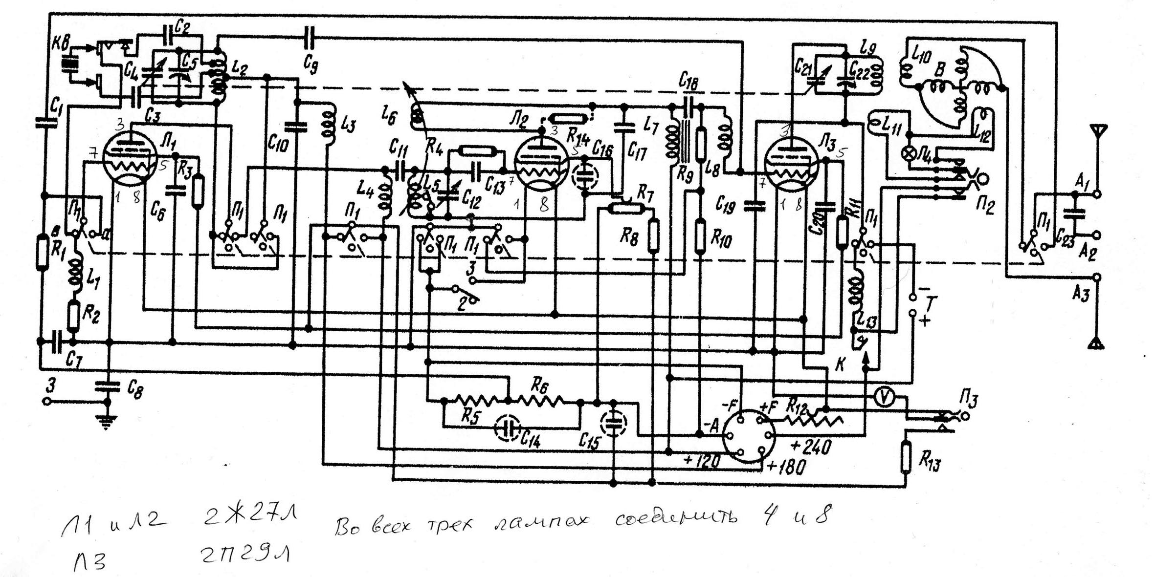

Re: Сувенир-имитация р/ст "Север" 12 Фев 2011 01:58 #3056
Ещё раз просмотрел все фото какие у меня есть по "СЕВЕРУ"
Вариометр - один в передатчике.
Обратнуя связь настраиватся С12 - на фото"обратная связь",а это С12.
И для чего у L5 отвод с тумблером?
Re: Сувенир-имитация р/ст "Север" 12 Фев 2011 02:03 #3057
С12 не может быть обр.связью...это волна приемника! Обр связь это R7.
а отвод L5 это два поддиаппазона приемника.
