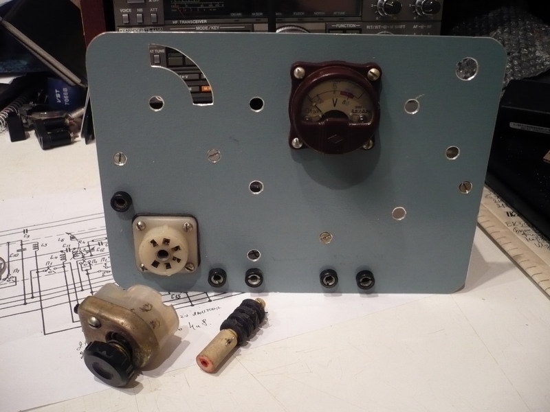

Сделал из картона шаблон панели Север, такое ощущение что
на фотографиях панель более квадратная чем получилось у меня.
Вроде как высоты не хватает.

Для ориентировки размер лицевой панели 142 мм на 197 мм, радиус скругления углов 19 мм. ;-)

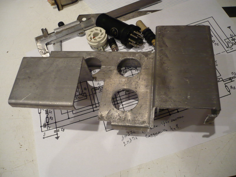

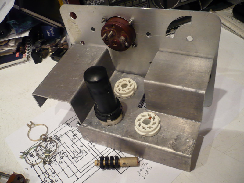

Вот что у меня получилось.
Шасси сделано из целого куска алюминия.Раскроил,потом согнул.
Лампа,6П9 и панельки пока прото стоят.Прибор и всё остальное просто прикрутил пока.
Разьём питания наверно такой и оставлю,если получше ненайду.
Передняя панель завтра будет красится в цвет хаки.
Сдвоенну ёмкость наверно придётся делать из каких нибудь,если ненайду.
И начинаю заниматься вариометром.

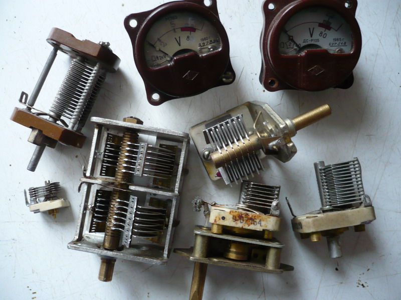

Ёмкость от 154 была и неодна,раздал в своё время!Надо ещё раз поскрести по сусекам! :-D Авось найдем!
Делалось на СТАНЦИИ ЮННЫХ ТЕХНИКОВ,но руками.По воскресениям,во второй половине дня разрешают
иногда поработать на RZ4NWQ.Есть станки кой какие,приспособы.Отверстия под лампы - удар молотком и готово!
На шасси,поздно заметил,одному углу надо радиус придать!
Наскрести бы резисторов ВС(зелёненьких таких!)Есть бумажные ёмкости,но чей-то сумневаюсь,ставить-нет.
КПЕ приёмника с замедлением есть,помоему от 105 или 123.Замедление 1 к 2,как вот его приспособить.
Да и разьём на фото от 123,пока его оставлю.Там место позволяет,чуть что заменим.

Немного поскрёб по сусекам! :-D

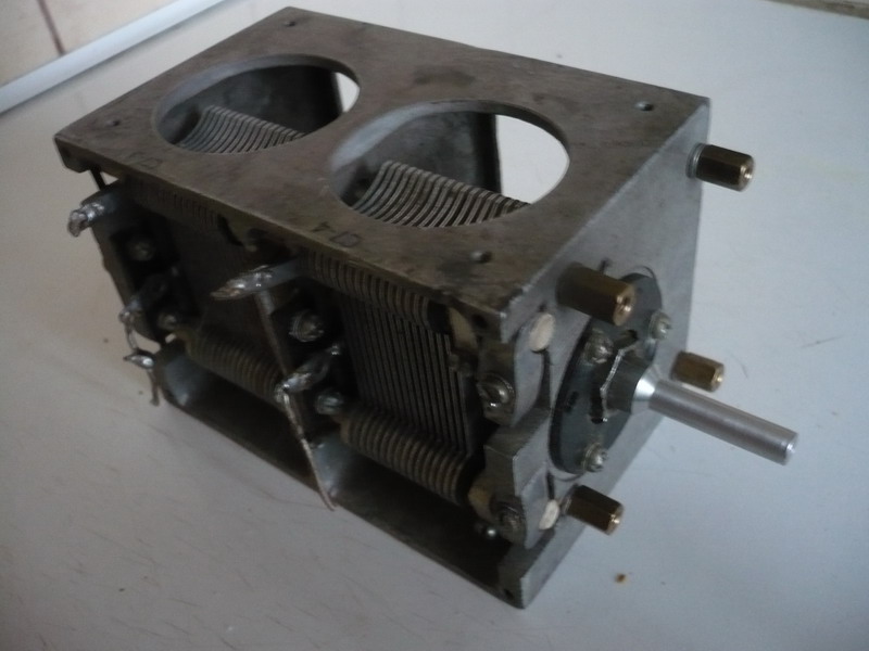

Тот,что двухсекционный,уже стоит!
Дросселя постараюсь подобрать многосекционные,резисторы-подыщем тоже покрачивше!
Ёмкости,поищу которые "постарше"!

А это-то что в обьектив вошло! :-D
Вот ещё одна ёмкость от 154 вошла в обьктив.
Фарфоровую ось заменил на дюралевую,хотел в УМ поставить.Сейчас просто лежит!

Тот,что двухсекционный,уже стоит!!
А чё! Вполне достойный КПЁ! Конечно исходного диапазона перестройки не
получится,а для одного диапазона отлично!
