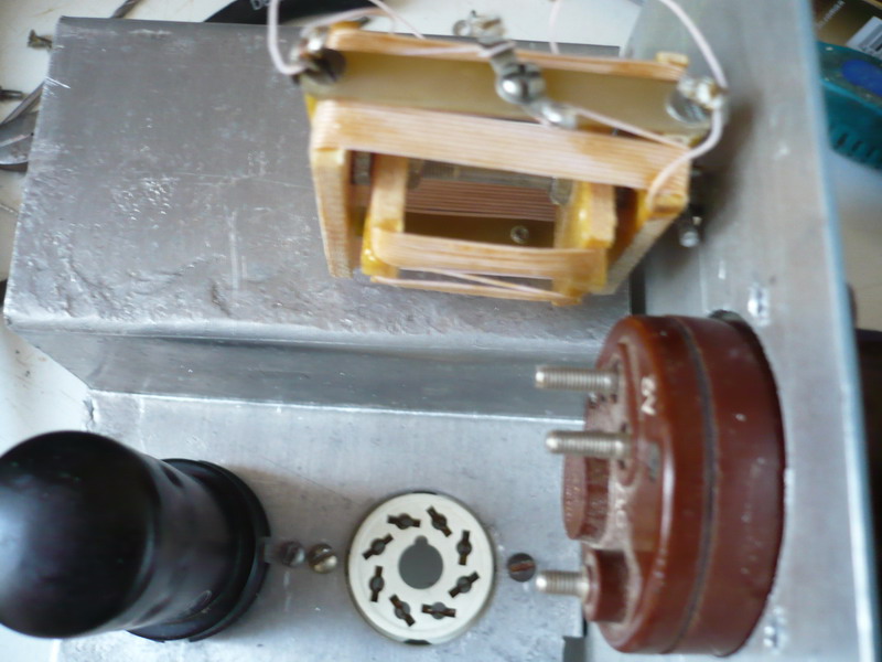

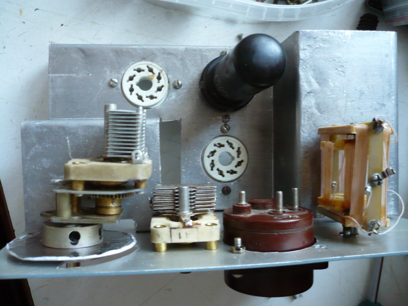

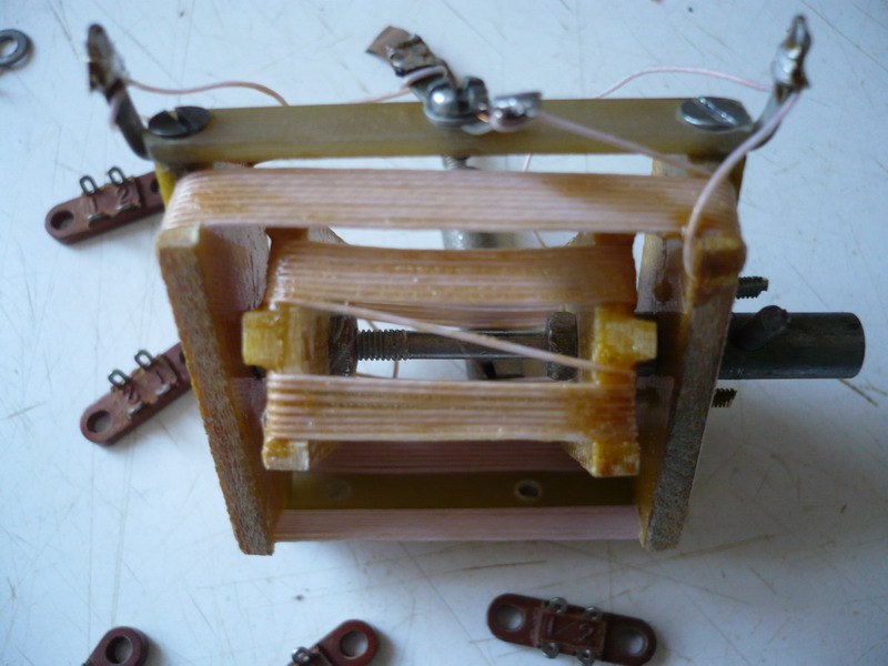

Пара фото.Готовый вариометр и он же на своём месте.
Будем изыскивать подходящие каркасы контуров и деталюшки покрасявее! :-D
Изготвлен из 5мм стеклотекстолита.Перепробовал всяконький материал.
Большая проблема была нарезать резьбу М2 либо М2,5.То колется,то трещина пойдет.
А это были заготвки для очередной антенны! :-D Тепрь для антенны надо искать-делать,
но это НАМНОГО проще! ;-)
И резьбу получилось нарезать М2,5,да и обробатывается приемлимо.
Сверху покрыт клеем типа БФ6(спиртом воняет..!)На тюбике только надпись-"для наружного применения"!Подарил хирург пару тюбиков,для них срок кончился,а мне сгодится! :-D

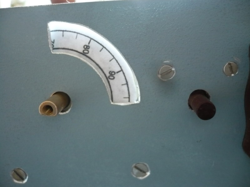

Вот ещё парочка фото.

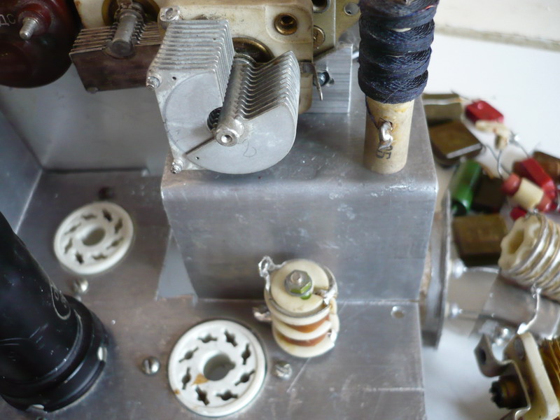

Чтоб скучно НЕбыло!
Ещё парочка деталющек поставлена.
Чем дальше в лес - тем тяжелее подбирать детальки!
Re: Сувенир-имитация р/ст "Север" 17 Фев 2011 18:13 #3116
Олег,вот на этой полочке,справа от панельки ещё L7 стоять должон.
А он-же как НЧ транс,размерами.
Re: Сувенир-имитация р/ст "Север" 17 Фев 2011 18:34 #3117
Место под него и оставлено!
Скорее всего придется делать из чего-то,пока пробую подобрать что нибудь.
А вот дросселя от лаповых телевизоров уж больно велики,занимают почти ВСЮ эту "полочку"!
