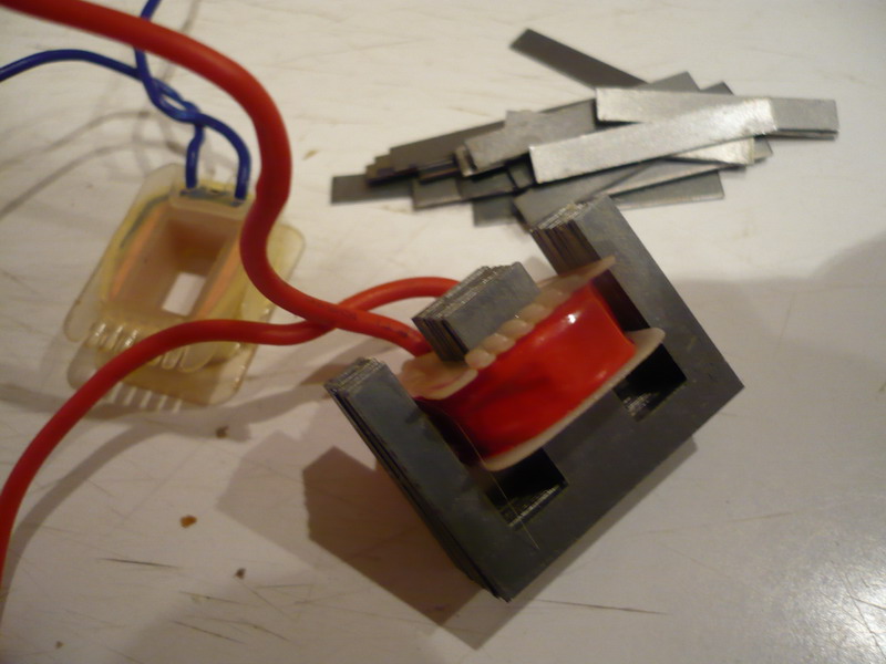

По трансу вопросик.
Сейчас нарыл парочку от чегото китайского!Оба влазят(по размерам)! :-D
Суть вопроса - они имеют две раздельные обмотки(на двух отдельных друг от друга каркасах).
Что если взять одну такую катушку - сетевую или понижающую?А потом собрать как нормальный дроссель,
но с одной катушкой.Размер-то получается 30х30мм!Или всётаки лучше перемотать нашим МЕДНЫМ проводом? :-D
Re: Сувенир-имитация р/ст "Север" 18 Фев 2011 03:24 #3120
А железо соберется как надо?
Если да,то сетевая пойдет.
Re: Сувенир-имитация р/ст "Север" 18 Фев 2011 03:28 #3121
Перед "Охотой" один разобрал.Сейчас собираю!Соберётся,куда он денется.
Вот только наверно маленькие пластиночки придётся на лак посадить-разлетаются.
Вот примерно так,без одной обмотки.

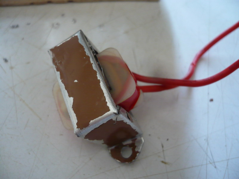

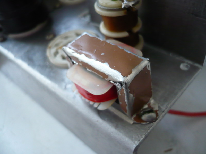

Re: Сувенир-имитация р/ст "Север" 18 Фев 2011 14:14 #3126
Готвый дроссель и он же на своём месте.
Оправка сделана из металла от бумажного конденцатора.
Цвет-можно было сделать и чистую жесть,а мне вот так больше понравилось! :-D
Re: Сувенир-имитация р/ст "Север" 18 Фев 2011 15:28 #3127
В боях,типа,был :-D
