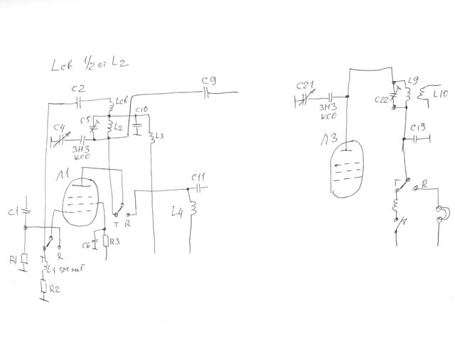

Вопрос про L1 - что данная катушка может из себя представлять?
По фото понять,да и найдти чёи-то НЕмогу. :-(
Re: Сувенир-имитация р/ст "Север" 18 Фев 2011 19:01 #3129
Это обычный ВЧ дроссель более 500мкГ

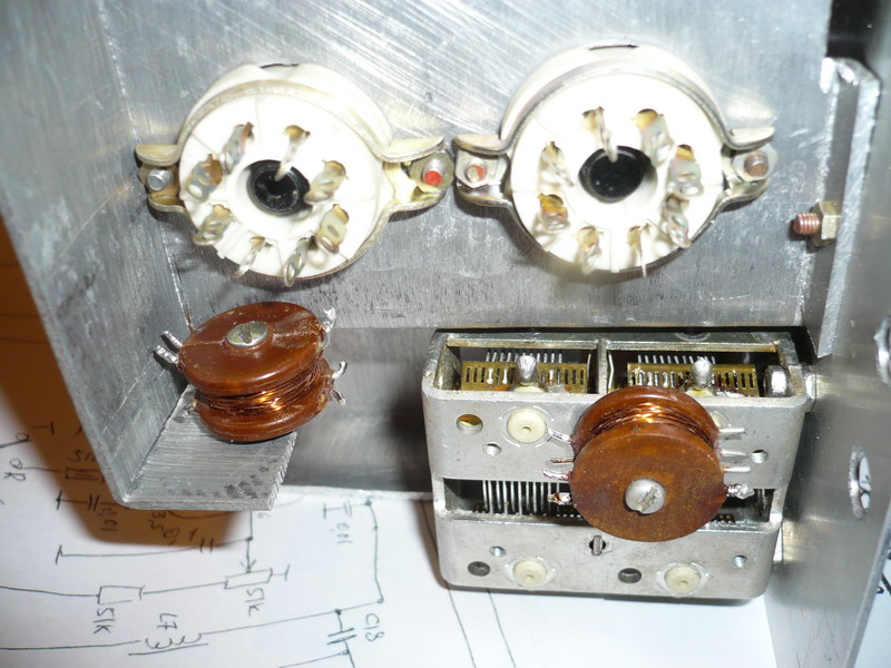

Сдвоенный КПЕ С4;С21 - какой был на фото - НЕПОЙДЁТ :-(
Придётся,либо самому делать,либо искать от Р-130 -здесь ротор на форфоре.
От 154 - так же НЕпойдёт. :-(

Разобрал пару подстроечных от RFT!Может получится что!
В размеры сильно упирается! :-( Порупнее бы чуток! ;-)

Вот-так,получится.Все-таки лучше,когда КПЁ на корпусе.
Lсв где-то 1/2 от кол-ва L2 и намотана ,как её продолжение ,
более тонким проводом,виток к витку.А подбором С2
регулировать уровень возбуждения.Слишком большую мощность
от ЗГ брать не стОит,ухудшится стабильность.

Вроде шло хорошо,на схему НЕподглядывал!Вроде с железом пока вожусь!
А тут поставил пару дросселей и ...! :-( КПЕ-то надо нетекое,а другое.Почему сразу НЕпосмотрел? :-(
Нуда ладно,БЕЗВЫХОДНЫХ ситуаций НЕБЫВАЕТ! :-D

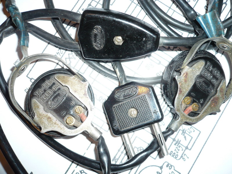

Вот несколько фото.

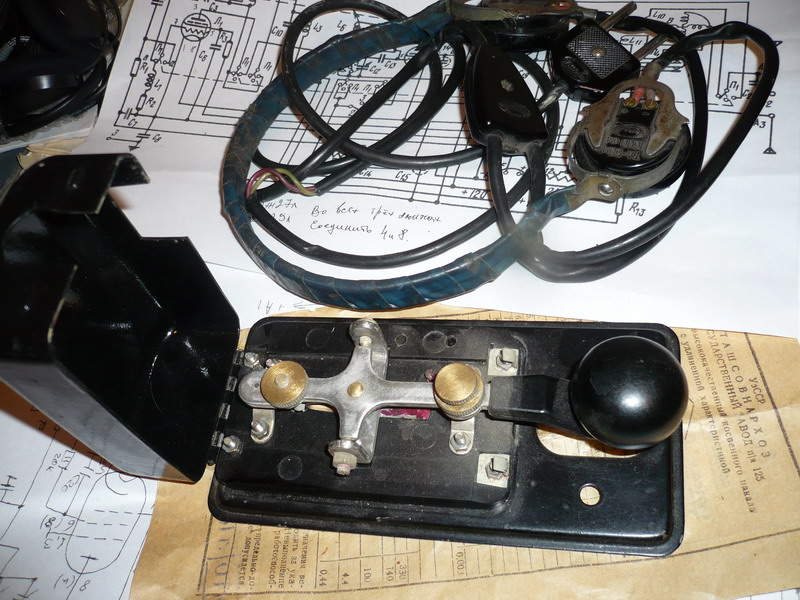

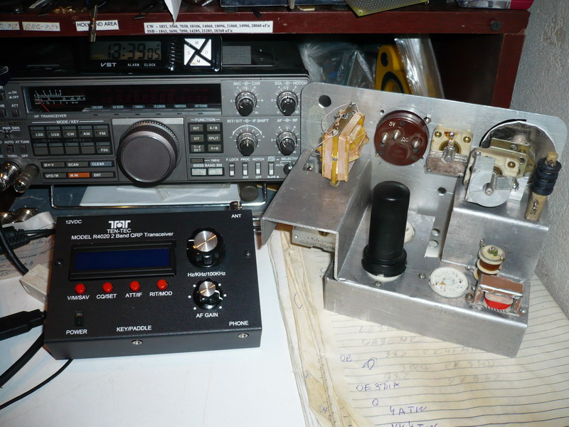

Re: Сувенир-имитация р/ст "Север" 22 Фев 2011 01:35 #3137
Вот ещё парочка фото!
Как вам такое! ;-)
Это для "СЕВЕРА"! :-D В комплект так сказать! :-D
