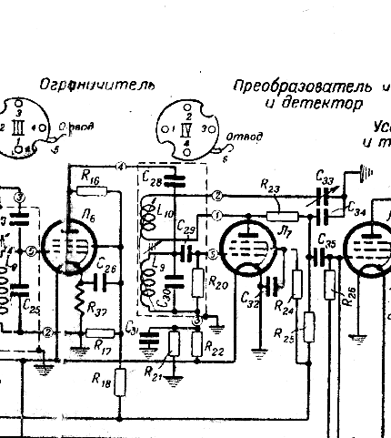

Вот кусок РСТ А7.Если и в "Севере"применить такой детектор?
С33 - получается какраз тот недостаюший КПЕ в схеме "севера"

Во-первых,тут надо тщательно подобрать кол-во витков L10.Она работает в АМ и подход к генерации
должен быть плавным.На этом подходе самоё чутьё.
В нашем случае прием ведется ЗА порогом генерации(для телеграфа) и куда проще регулировать
режим генерации R7.
Т.Е.можно ,но не нужно.Повторюсь:эти два способа равнозначны!Просто резистором технологичнее.

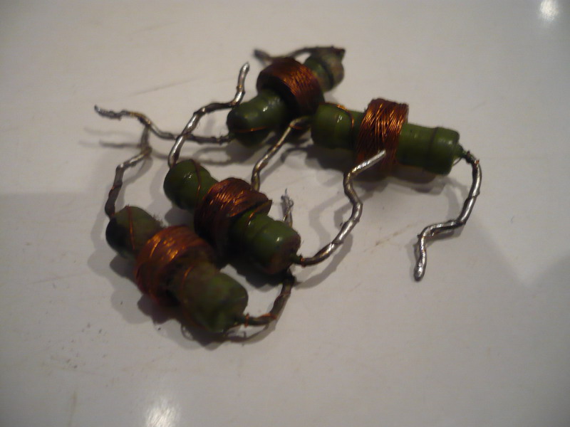

Как L3,L13 пойдут,а L4,L8 нужно побольше индуктивность.

Кондючки почти все подобрал - все КСО.Год выпуска 50-е почти все.
С резисторами ВС проблематично оказывается!Почти все свои сусеки проверил!
Осталось только в гараж попасть,но это когда снег сойдёт! :-)
МЛТ стовить НЕхочу!

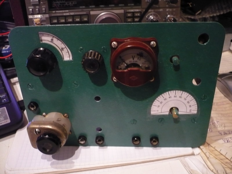

Вот что на сегодняшний день.
Нашкальник пока нестоит,сделаю стрелочку - поставлю.Надо немного на токарном поработать,а это плучится
только после RDXC.

Мучиться с повторением "родного" утопленного разъема "Севера" конечно не стоит, но и лепить туда незнамо что тоже не корректно. На мой взгляд оптимально поставить туда круглый разъем "ШР", пименяющийся с начала 50-х годов на всей военной технике. Их в базарных и гаражных развалах хватает и есть очень похожие на "родной" - в середине толстые штырьки, по краям потоньше. Задействовать его или нет дело вкуса, но вида он точно не испортит и крепится легко - на 4 винтиках.
Re: Сувенир-имитация р/ст "Север" 11 Мар 2011 18:52 #3156
Это разьём от Р-123."Папа"и "мама" вместе.
Можно и ШР приспособить.Но какая-же будет у него оветная часть торчать,если питание через него подать!
До пайки ещё есть время,невсе детальки подобраны,и разьём подыскать или подобрать - время есть.
Так что ... ;-)
Ну а если задаться целью можно и похожий на родной сделать.
Но это идти к токарю,заказывать пуансоны,подбирать люминь!Ради одного разьёма шкурка выделки нестоит.
Можно выточить на станке,но нужно найдти люминевую болванку диам.60мм.почти.
Опять ради одного .. ;-)
Дома на коленке - ещё вариант.
Но самый простой вариант - давать советы. ;-)

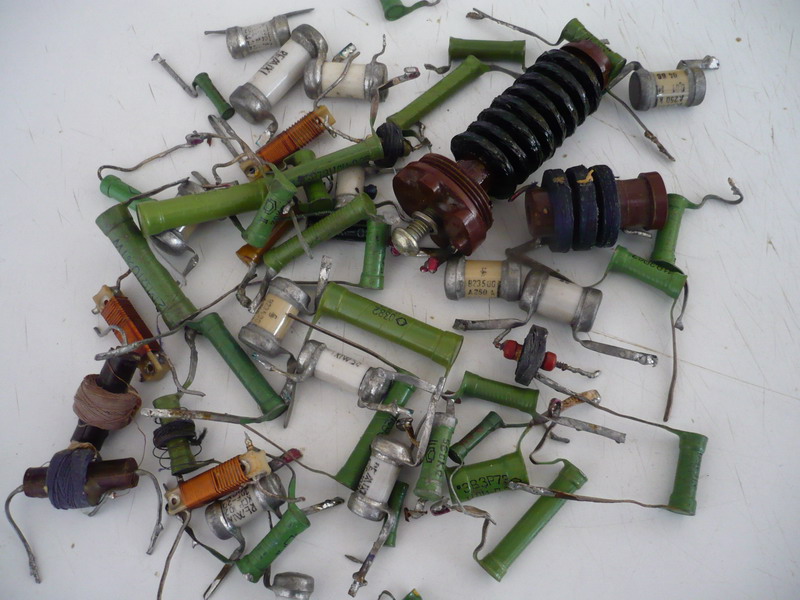

Вот насобирал ещё деталюшек! :-)
Осталось ещё немножко подобрать кое что и можно уже начинать паять.
А пока поиск.
